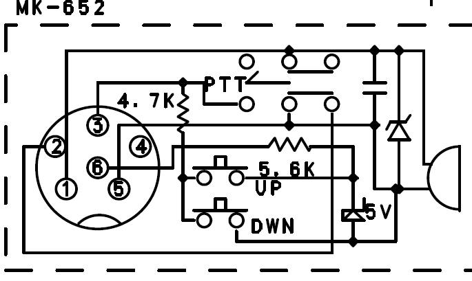

    Poszukuję opisu wyprowadzeń mikrofonu do tego radia. Większość przewodów była urwana. Mikrofon posiada przełączniki kanałów. Dodatkowo przy gnieździe w środku upalone są dwa elementy L551 i L554.

    Dziękuję za odpowiedź i za serwisówkę. Zamiast dławików dałem już oporniki 1 om bardzo małej mocy jako zabezpieczenie aby jak coś się stanie nie padło coś więcej. Ze schematu niestety nie wynika gdzie na które piny idą przełączniki kanałów. Podejrzewam, że jak oberwały się przewody i zrobiły zwarcia we wtyczce to padły te dławiki.
    Temat do zamknięcia. Za dławiki wstawiłem oporniki 1 om małej mocy mogą być SMD. Co do rozpiski wyprowadzeń pasuje ta z tego tematu
    https://www.elektroda.pl/rtvforum/topic3047394.html

    Z pewnością nie skorzystam z tej metody, bo w razie wady na mikrofonie trzeba je będzie wymieniać ponownie. I żeby zamknąć temat raz na zawsze nazywając naprawę naprawą należy wymienić L551 na rezystor właściwy ku temu - ja sugeruję 1kΩ. Drugiej cewki można się pozbyć, bo jej obecność to nosens.
