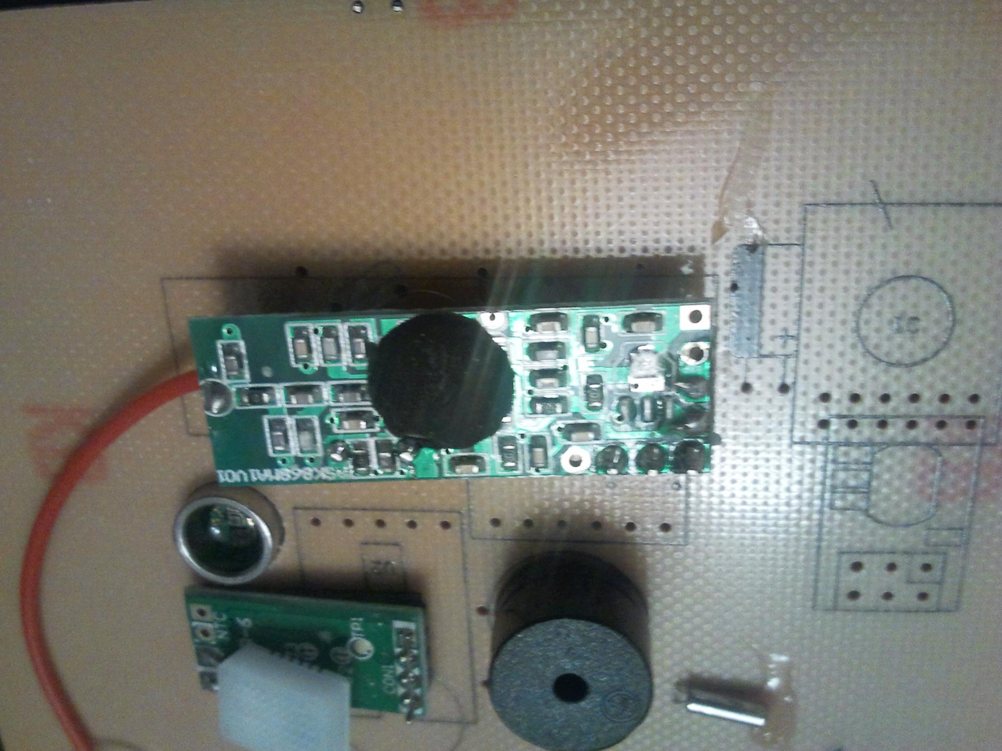

    Witam forumowiczów mam problem posiadam stację pogodową Conrad WH1080 która nie posiada zewnętrznego sprzętu pomiarowego postanowiłem dokupić wiatromierz, czujnik opadów,wraz czujnikiem wilgotności i temperatury w którym znajduje się nadajnik który prześle mi całość do mojej stacji i znalazłem facet chciał sprzedać stację ze stłuczonym ekranem ale sprawnym osprzętem sugerowałem się częstotliwością nadawania ta sama co w mojej stacji 868mhz jednak nie ma komunikacji co może być powodem i czy można to jakoś zsynchronizować. stacja jaką zakupiłem to ALECTO WS-3900 Proszę o porade.

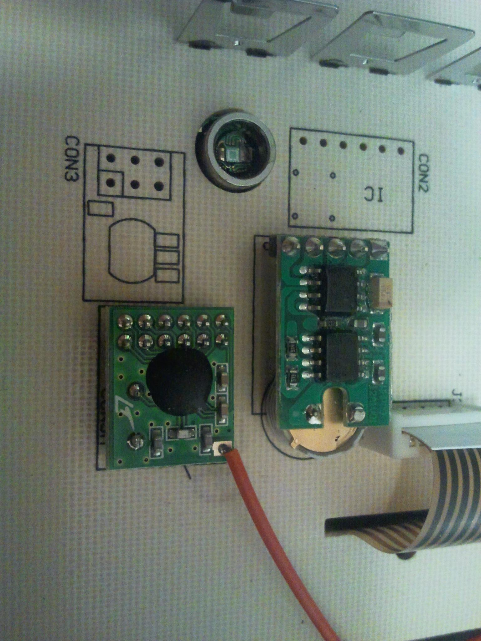

    odbiornik z Alecto ws-3900 rozbudowany ale tylko 3 piny, odbiornik z WH1080 Prosty ale 12 pinów, nadajnik Alecto ws-3900 prosty jest szansa się w to zagłębić wystarczą mi wskazówki spróbował bym pokombinować?

    Układ ze zdjęcia "odbiornik_z_WH1080_1967241" (ten z czerwonym kablem jako anteną) budzi moje pewne nadzieje. Jest w pewnym stopniu podobny do takich tanich odbiorników które można było kupić na allegro.
    Czy jesteś w stanie go delikatnie wlutować i dać zdjęcie drugiej strony?
    Może jest na nim jakiś opis?
    Mi przypomina RFM12, może to ten.

    Za to ten z "Alecto ws-3900" ma opis "SK868MA1", ale nic o nim nie znalazłem.

    Tak to ten układ.
  • #8 16706875
    Keisi
    Może się mylę ale ja w swojej też mam taki sam odbiornik jak na zdjęciu wh1080 i ona działa na 433mHz .
