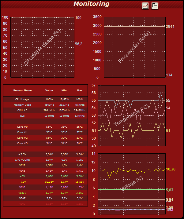

    11111olo napisał:
    Jakie masz obecnie temperatury oraz chłodzenie?
    Nie wiem czy to dobry pomysł, ale pobrałem program speedfan, który pokazuje 29-31 stopni na rdzeniach.
    Polecasz jakiś inny program?
    To tak w zasadzie jak mam okienko z bazową częstotliwością, którą mam ustawioną na 133 to do jakiego momentu mogę kręcić w górę? Im więcej tym lepiej wiadomo, ale to po prostu mam ustawiać coraz wyżej i sprawdzać temperaturę czy się nie będzie przegrzewać?

    HW monitor do temperatur. 30 stopni to może ma nieobciążony komputer a po podkręceniu musisz sprawdzić na obciążonym procesorze.
  • #11 15338519
    lipa1107
    Poziom 8  
    SpeedFun pokazuje 29-31 stopni.
    Core Temp 29-32 stopni. Przy czym włączyłem GTA V na wysokich detalach i pograłem troszkę, ale temperatura na początku było 50-52 natomiast po kilku minutach spadło do około 42-45.
    Podobnie z HW, tylko z HW temperaturę pokazuje jakoś o mniej więcej 3 stopnie wyższą niż Core Temp. Tak samo z GTA V, o kilka stopni więcej niż przy Core Temp.
    A z tego co wyczytałem z HW i Core Temp, Tjmax wynosi 99 stopni.

    Testy wykonuj na OCCT.
  • #13 15339710
    lipa1107
    Poziom 8  
    Czy bezpieczne jest podkręcanie i7 860 do 4GHz na MSI P55-GD65? Jak to zrobić?
    To jeszcze raz, po 15 minutach testu temperatura się utrzymywała na tym poziomie.
    #14 15339719
    11111olo
    Temeratury masz bardzo dobre.
