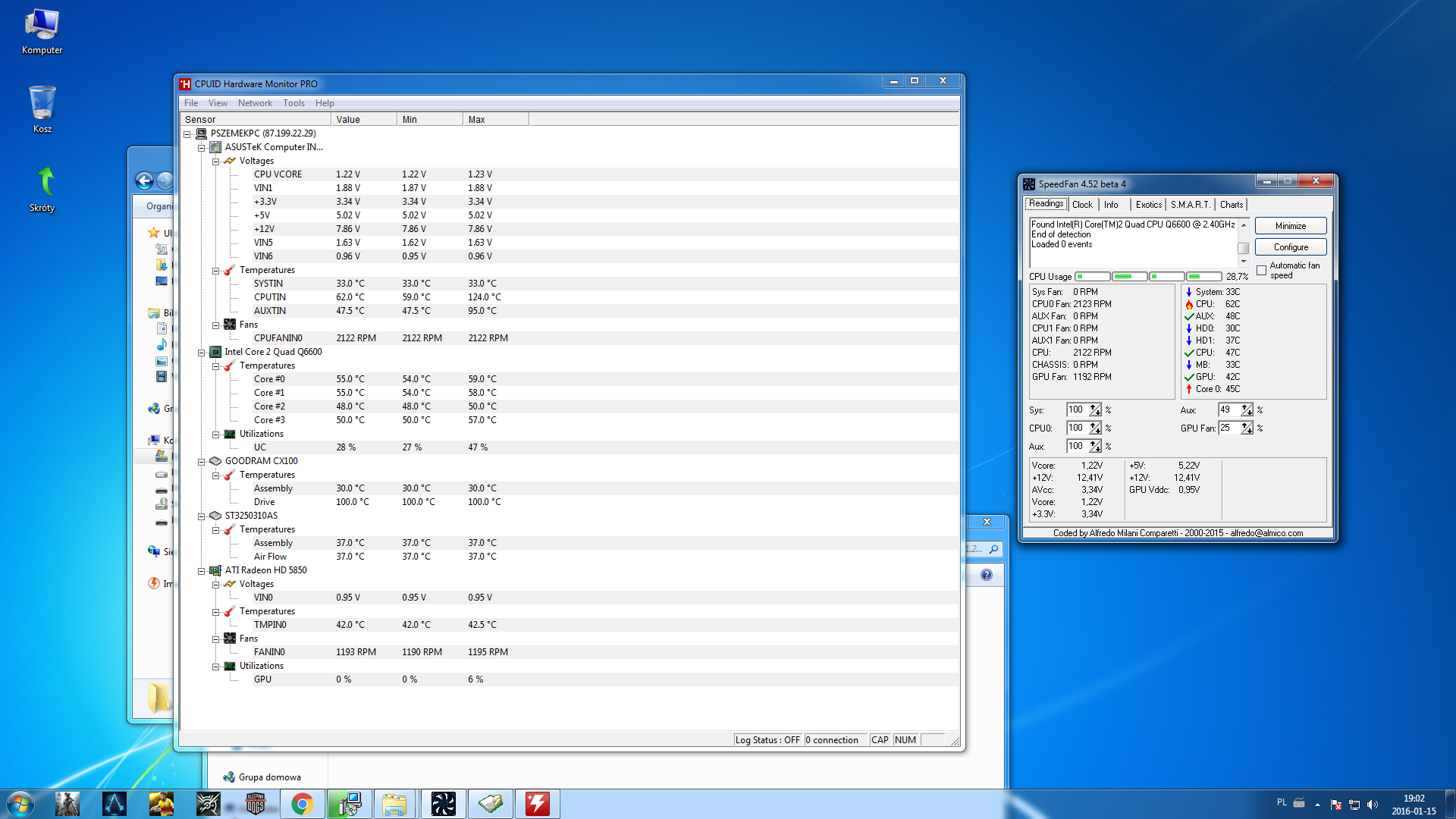

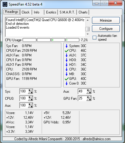

    Mój problem polega na odczytach z programu Speedfan i CoreTemp, które na CPU i Core0 potrafią się różnić do 15'C (Core 0 jest chłodniejszy). Poza tym występują skoki temperatur, np. w załączniku jest 46' i 30 ale zaraz po uruchomieniu kompa miałem na CPU 58' a na Core 0 40'. W OCCT do chodzi do 68' na CPU i 60 na Core0.
    Czy jest się czym martwić? Czy to błędy w odczycie?

    Pokaż screena z HWmonitor.
  • #4 15337778
    11111olo
    Nie widzę tu jakiś dramatycznych różnic w temperaturach rdzeni.
    CPUTIN za to jest bardzo gorące (albo głupoty pokazuje program).
    Czy chipset nie jest nadmiernie gorący?

    Różnice temperatur mogą wynikać z nierównej "czapki" na procesorze albo styku "czapki" ze rdzeniami.

    Jak procesor ma 60*C w OCCT to jest ok. Pamiętaj że teraz jest zima i w upalne dni temperatury podskoczą.
    A pasty możesz wymienić.
