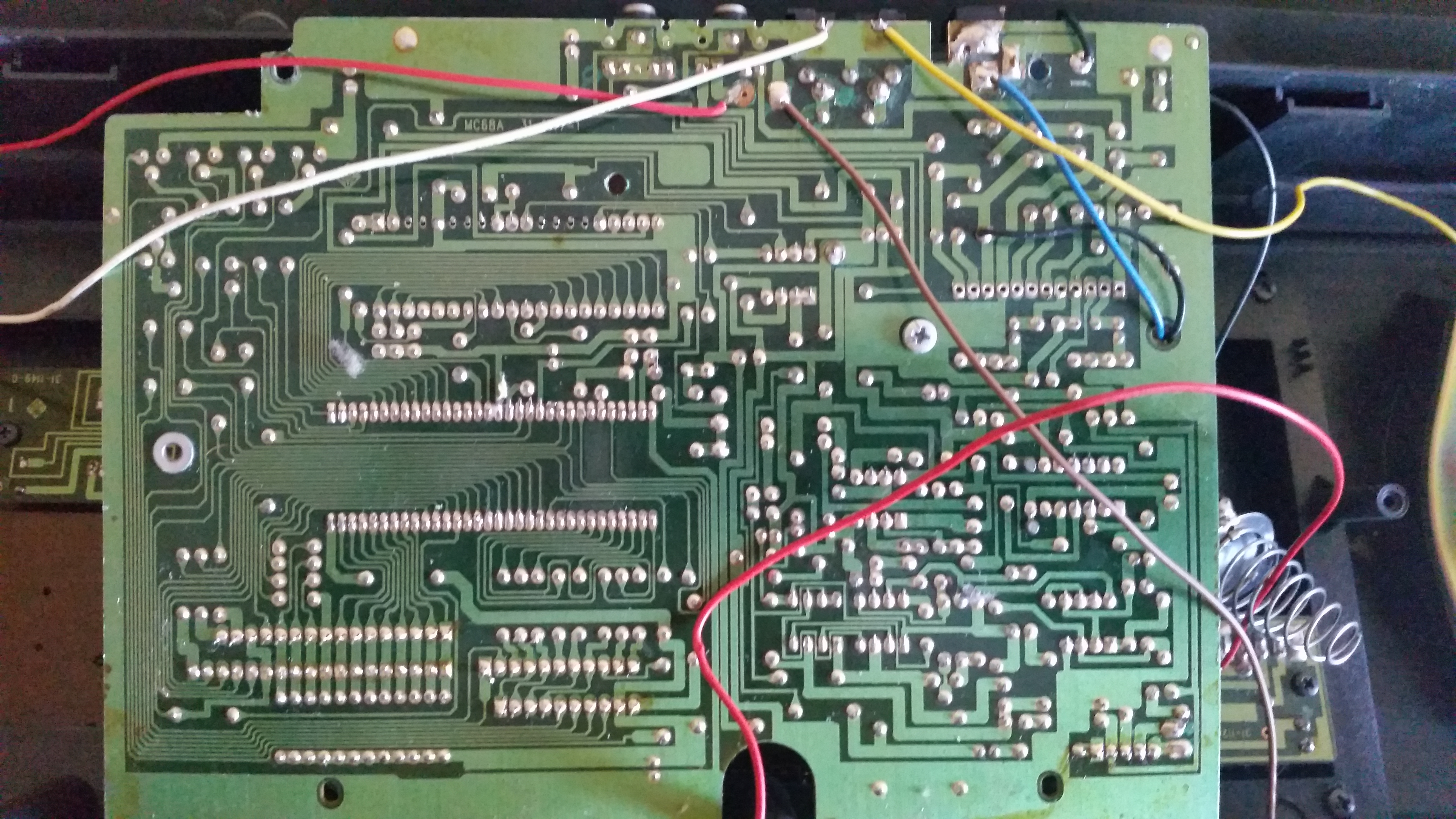

    Witam, kolega podrzucił mi organy dziecka wygrzebane w piwnicy. Okazało się że przy wczesniejszej diagnozie ktoś wyciągnął ukald U10 wzmacniacz audio. Czy może ktoś pomóc w identyfilkacji układu ewentualnie wspomóc schematem. Z gory dziękuje. Model TS-68A

    Ze schematem będzie kiepsko, może coś innego podpasuje się, podaj na jaką 'nogę' jest zasilanie i wyjście na GD (impedancja GD?)? Jakieś wyrażne fotki płytki od strony elementów i druku tego US?

    Keyboard Thompsonic TS-68A - Wylutowany wzmacniacz audio Keyboard Thompsonic TS-68A - Wylutowany wzmacniacz audio
    Wejscie 1 - pin 2
    Wejscie 2 - pin 5
    GND - pin 4 i pin 2
    Wyjscie 1 - pin 7
    Wyjscie 2 - pin 12
    Zas pin 1,10 ( tu mogę się mylić )
    Układ w obudowie 12 pin jednorzędowej mozowany dwoma wkrętami do radiatora
    Głośniki 4 om 20w

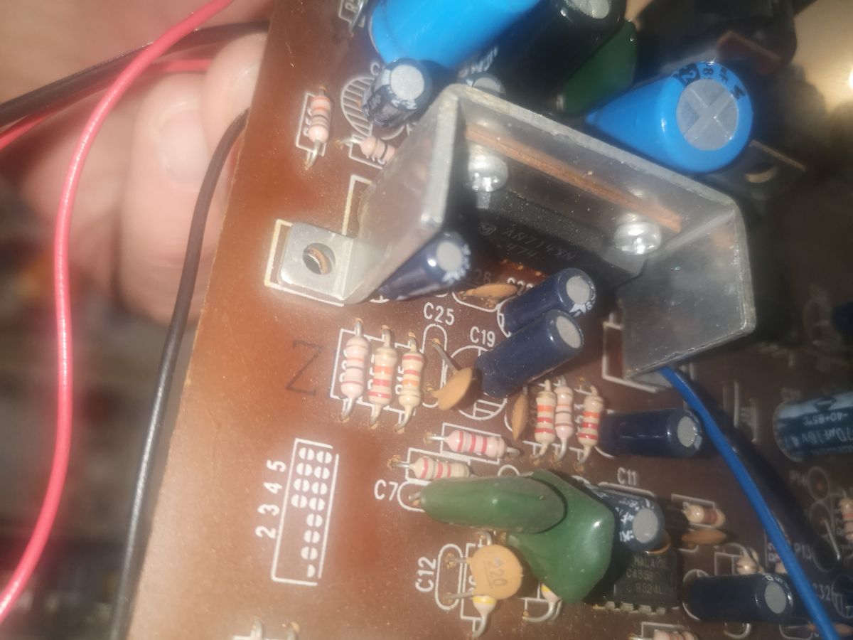

  • #4 15340396
    _PREDATOR_
    Głośniki 4 om 20w
    Co robiony?
    To ten w pionie na radiatorze?
  • #5 15340510
    darekkulis
    Tak. Oryginalnie był zamocowany na radiatorze ale ktoś go wylutował i układ przepadł.

  • #8 18744360
    raszej
    Jestem właśnie w trakcie naprawy ww. keyboard'u.
    Wzmacniacz którego szukasz ma oznaczenie AN7147N.
    Mam nadzieję, że pomogłem :)
