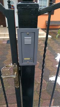

    Szukam wideodomofon z panelem w którym będzie kamera z regulacją.
    Obecny panel analogowy Mifona jest dość nisko zawieszony. Założenie nowego zestawu nie ukaże twarzy osoby dzwoniącej.
    Szukam panela z regulowaną kamerą aby skierować obiektyw w górę.
    Słupek ma szer. 10 cm
    Czy poza firmą KENWEII orientujecie się aby ktoś miał takie rozwiązanie w ofercie.
    Poniżej to co potrzebuje wymienić.

    Ciekawy kąt widzenia ma kamera Commax DRC-40KPT (w pionie: 80 stopni , w poziomie: 110 stopni) i ma 96 mm szer., a z monitorem CDV-70KPT uzyskujemy jeszcze cyfrowy zoom. Tyle, że w tej kamerze nie mamy fizycznej regulacji kąta widzenia i z innymi monitorami nie uzyskamy efektu zoomu.
  • Admin Zabezpieczenia Stacjonarne
    Dalej nisko. Optymalna wysokość montażu dla DRC 40KPt to znane nam z chińskich instrukcji 145 cm ( obiektyw). Jest wtedy wstanie objąć osobę do 190 cm wzrostu. Tu chyba jest niżej.
    ps. te klamki to ruchome?
  • Poziom 30  
    Z pamięci to od ziemi do dołu panela to 104cm.
    Stary panel będzie miał 20 cm to górna część ma 124cm.
    Optymalnie panel musiałby być maksymalnie wysoko i regulacja kamery.
    Wcześniej ktoś dał mifona jak widać wystaje poza krawędzie i w słupku jest wycięty otwór.
    Nie wiem czy nie przeforsuje panela i dodatkowej kamery zewnętrznej. Będzie patrzeć od wejścia w stronę furtki.
    Montowałem kiedyś kamerę (obiektyw) na wysokości 1,3m i obraz ok. Bramofon firmy leelen no15 z tym, że przed zakupem poinformowałem sprzedawce o tym fakcie i obiektyw został skierowany maksymalnie do góry. Nie wiem czy w tym wypadku to się sprawdzi. Bramofon jest dosyć masywny i bez problemu mieści się na słupku 10cm - najlepiej zapytaj u producenta. Generalnie ta wysokość jest dosyć problematyczna. Niezależnie od producenta można wykonać obudowę lub jakąś "przedłużkę" w celu podniesienia kamery. Można także przerobić bramofon i podłączyć w innym miejscu kamerę analogową jeśli oczywiście jest możliwość puszczenia kabli.
    Kup panel audio do wideodomofonu, załóż dodatkowa kamerkę powyżej. Jak jest nisko to zadowalającego efektu nie uzyskasz, praw fizyki nie oszukasz. Patrzenie kamery na podbródek u wyższych osobników to standard jeżeli ktoś nie stanie w odpowiedniej odległości od kamery, nawet w szerokokątnym obiektywie. Kamera zadarta w górę patrząca w niebo w słoneczny dzień nie wyrabia z balansem bieli, twarz może być ciemna i nieczytelna tym bardziej jeżeli masz kamerę w kierunku południowym.
    Vidos oferuję wymianę obiektywu na szerszy kąt widzenia 2,8 mm. Ja osobiście preferuję jedynie obrót kamery na boki, ewentualnie w dół. Na na niskich słupkach demonstruję działanie przed montażem na "krótko" bo klienci potrafią zadziwić mnie albo całkowitym brakiem lub bujną wyobraźnią co do możliwości kamer :).

    Patrząc na podany link to wymiary są dobre.
    Zasłoniłbym całą dziurę po starym Mifonie.
    Nie przekonuje mnie ta firma - ich serwis i praca tej elektroniki przy temp. poniżej zera.
    Dalej monitor max. to 4" i większych nie mają. To troszkę mało.
    Jak to się mówi - nie można mieć wszystkiego. W obecnej sytuacji trzeba iść na kompromis.
    puszka podtynkowa:
    26,5cm x 7cm x 3,2cm
    Wideodomofon - Panel z regulowaną kamerą
    Ale to taki zgniły kompromis. Owszem dziurę zasłonisz, ale widać to nie będzie za wiele. Chyba nie po to kupuje się wideodomofon. W tej sytuacji ja bym stawiał na podwyższenie słupka. Spawarka i ogień :)

    Dokładnie. Zrobię jeszcze pomiar i eksperyment na żywym organizmie.
    Jak widać to chyba dojdzie do modernizacji słupka.
    Być może wytnę część do panela. Wstawię kasetę do konkretnego panela i górę dospawam z powrotem.
    Do przemyślenia.

    Ustaliłem z klientem przerobienie słupka i podwyższenie panela.
    Przy okazji znalazłem panel KW-S201C-1B-D-600 o wymiarach 100x175x25

    Kończąc temat i dziękując wszystkim za pomoc i wszelkie uwagi.
    Poniżej wersja finalna domofonu.
