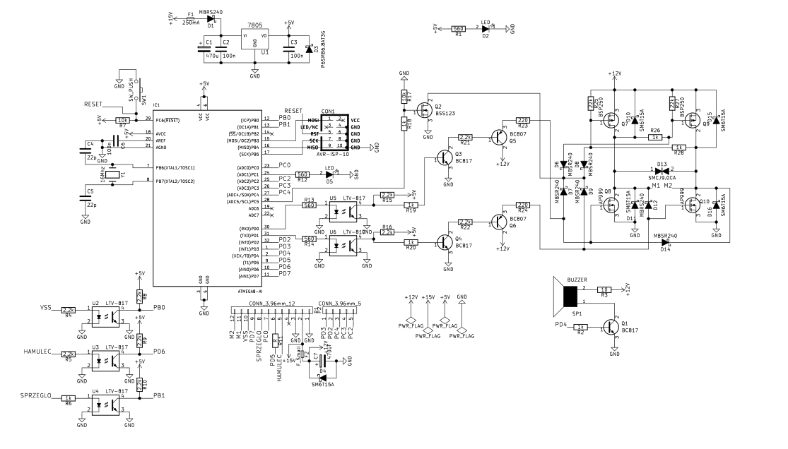

    Mam problem z sterowaniem silnika prądu stałego za pomocą atmegi.
    Jest to układ do tempomatu w aucie. Jest to silnik który za pomocą przekładni wysuwa trzpień który steruje linką przepustnicy. Aczkolwiek problem jest już gdy płytka leży na stole. Atmega resetuje się. Program testujący polega na szybkim poruszaniu silnikiem raz w jedną, raz w drugą stronę z przerwą na "nic nie robienie" około 60ms.
    Wszystkie sygnały podane są do atmegi przez transoptory, na wyjściu mostek H z zabezpieczeniami aby nie można było włączyć dwóch sygnałów z atmegi na raz.
    W zasilaniu diody transil, równolegle z silnikiem transil dwu-kierunkowy, tranzystory zabezpieczone przez transile, oddzieliłem również zasilanie atmegi przez szeregową diodę i kondensator przed stabilizatorem. Podłączany również był drugi akumulator do zasilania atmegi lub silnika z tranzystorami, zero efektów. Już nie wiem co więcej można wymyślić.
    Załączam schemat, jutro prześlę widok 3d płytki.

    1. Po co Ci w układzie transoptory, skoro nie ma separacji między wejściem a wyjściem transoptora ( zasilasz wszystko z jednego napięcia)?
    2. Gdzie filtr LC na zasilaniu, i przy silniku?
    3. Gdzie kondensatory blokujące przy AVCC I VCC?
    Czyli ten tranzystor za wyjsciem zasilać transoptora z przed stabilizatora?
    Jaki filtr wykorzystać, jakie wartości?
    Na VCC i AVCC jest 100n i 470uF równolegle.
    Na oscyloskopie nie widać żadnych szpilek za stabilizatorem.

    Na schemacie brakuje dwóch rezystorów rozładujących bramki mosfetów, zapomniałem o nich rysując schemat, dałem je później na gotowej płytce - 22k ohm.
    A ze schematu wygląda, że nie ma podziału na masę bloku sterowania mocą (PGND) i masę układów logicznych (DGND). Czy kolega wykorzystuje BoD? Jeśli tak to może być pierwsza wskazówka.

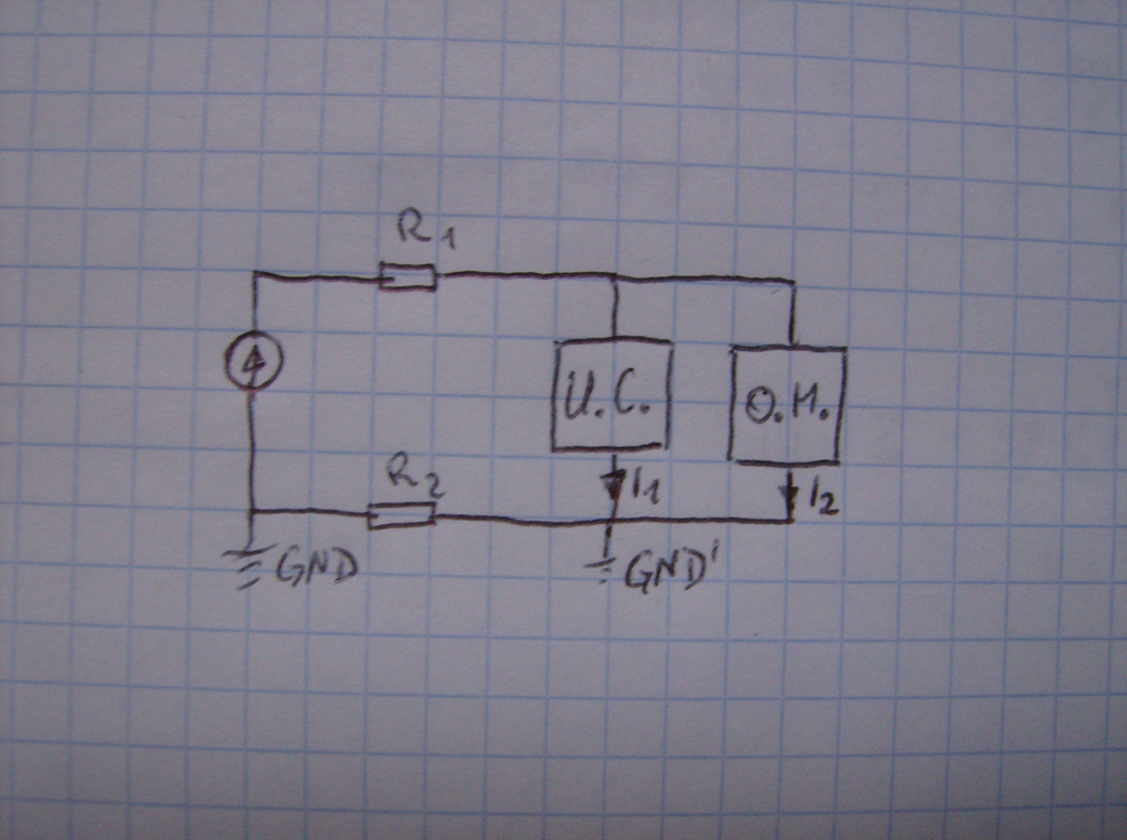

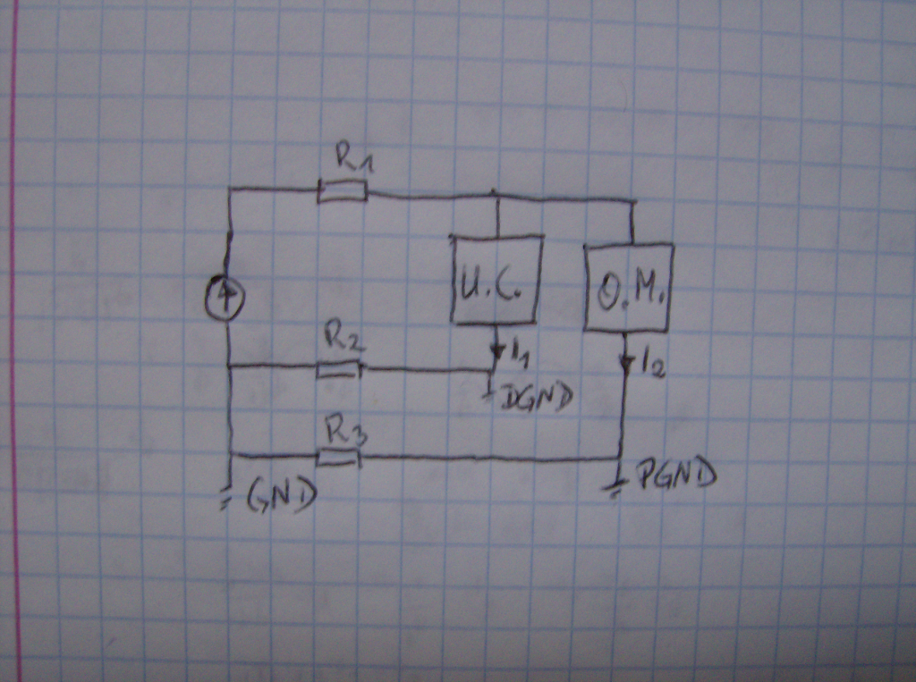

    Mega8 - Problem z silnikiem DC (sterowanie w samochodzie) Mega8 - Problem z silnikiem DC (sterowanie w samochodzie)
    Na szybko naszkicowałem jak to wygląda w rzeczywistości. R1 i R2 to rezystancje (w sumie można dać impedancje) pasożytnicze - wszystkie rezystancje przewodów, ścieżek i złącz. U.C. to układy cyfrowe, O.M. to obwód mocy - I1 to prąd układów cyfrowych (bardzo mały), I2 to prąd obwodu mocy (dużo większy niż I1). W idealnych warunkach R1 i R2 są bliskie 0 więc nie ma na nich żadnego spadku napięcia niezależnie od obciążenia. W rzeczywistości one mają określoną wartość i łatwo zauważyć, że im większy prąd będzie pobierany przez obwód mocy tym większe spadki napięć będą występować na tych rezystancjach, w efekcie masa układu cyfrowego może w przypadku dużych chwilowych obciążeń (np. rozruch silnika, a tym bardziej zmiana kierunku wirowania) pływać. A to tylko aspekt "stałoprądowy" - bez uwzględnienia stanów nieustalonych (przeładowania pojemności etc.)

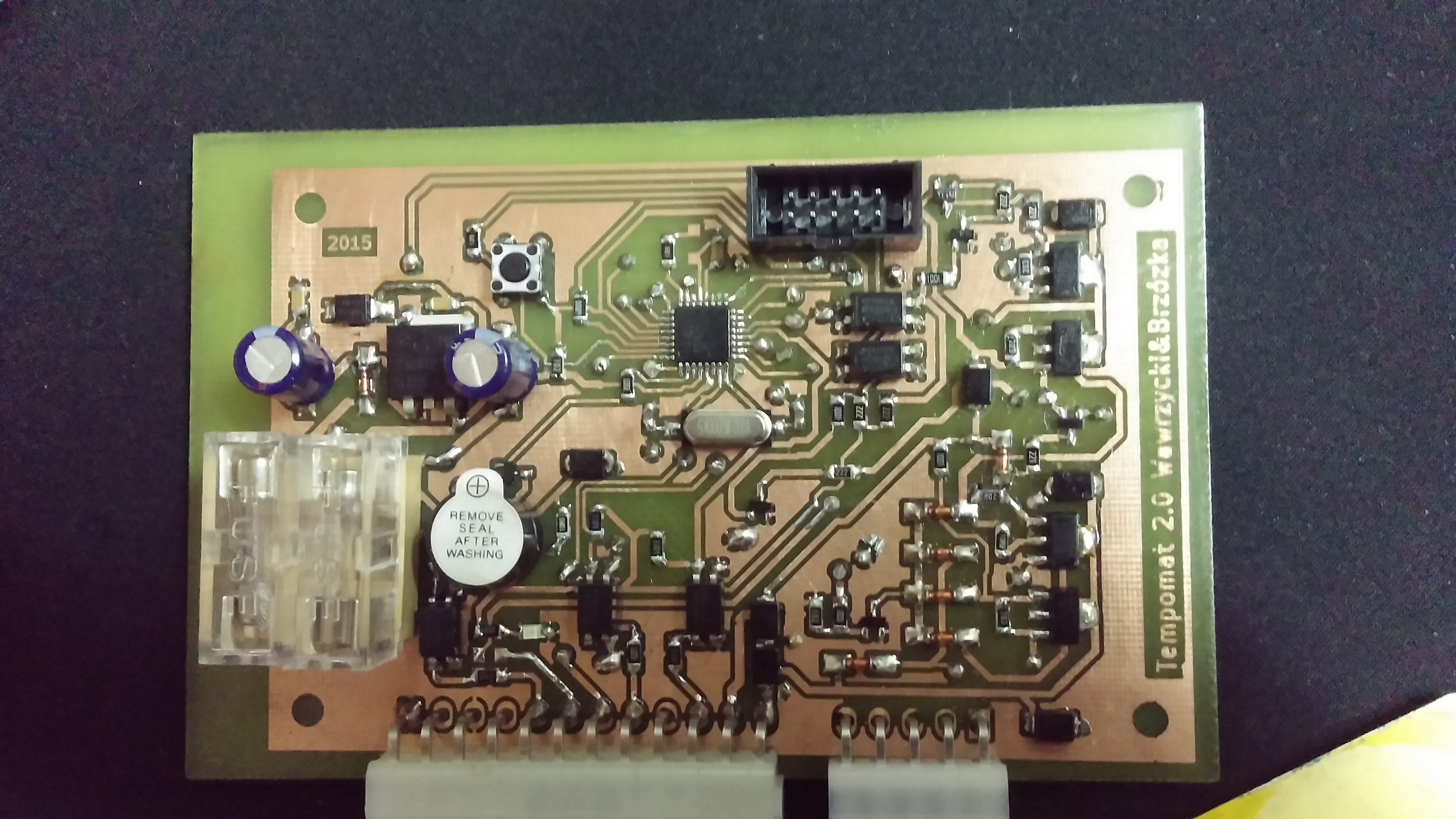

    Oto program testowy. Po podłączeniu żarówki słychać piśnięcie tylko po włączeniu, żarówka miga.
    Po podłączeniu silnika słychać piszczenie w losowych odstępach, czasem program przerywa swoją pracę.
    A tu zdjęcie płytki.
