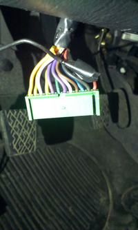

    Centralka Mini Fox B/R/S - chciałbym pozbyć się tego alarmu ale czy mogę zostawić sobie otwarcie drzwi przez ten pilot ? i jak ogarnąć zapłon? Wystarczy dwa któreś kable zmostkować ?
    Podłączyć centralkę do [+15] czyli 12V po stacyjce
    Drugie niezbędne podłączenie, to "krańcówka drzwi" - przynajmniej podłączona do drzwi kierowcy a najlepiej również do bagażnika.
    Bez tego centralka będzie sama zamykała auto po ok.20s od otwarcia pilotem.

    Kostka od alarmu fox wyglada tak za bardzo nie wiem ktory kabel od czego jest ,miał ktoś taki sam i wie jak pozbyc sie alarmu.?

    Trzeba zmostkowac 2 fioletowe przewody one są od zapłonu
