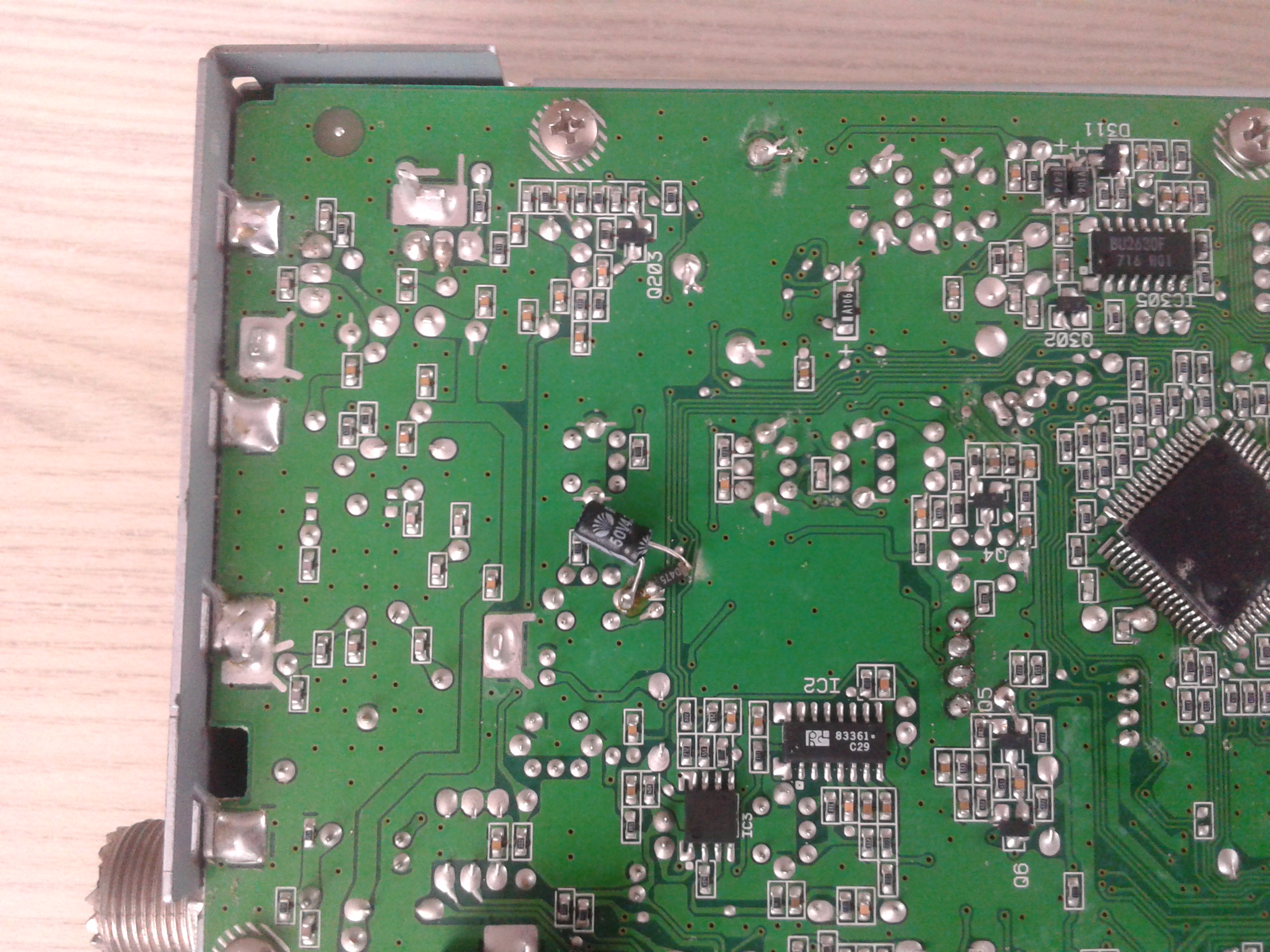

Dostałem do firmowego auta radio CB President Walker. Radio było używane, a po śrubach obudowy widać również, że było otwierane. W samochodzie została zamontowana nowa antena LEMM AT-1700 na uchwycie rynienkowym. SWR zestrojony na poziomie 1,2. Ogólnie nadawanie jest bezproblemowe tzn. na terenie zabudowanym (Trójmiasto) zasięg do 5 km, a poza miastem 15 km. Natomiast mam problem z odbiorem Jak włączę automat ASC to odbieram tylko z około 1 km. Na rozkręconym squelchu odbiór wzrasta do 2 km, ale radio bardzo szumi. Ja skręcę squelch na godz. 3 to szumy ustają, ale odbiór jest słaby ok. 1 km. Jak zmieniłem w samochodzie na chwilę radio na Unidena 510 to Walker okazuje się szumofonem.Odbiór w Unidenie jest dużo lepszy do 3-4 km w mieście.
W Walkerze wymieniłem filtr p, cz. 455 kHz na MURATA CFWLA455KHFA, jednak to niewiele zmieniło. Zastanawia mnie natomiast wlutowany w płytę kondensator elektrolityczny 50V 4,7uF równolegle z kondensatorem SMD D475. Z tego co dowiedziałem się z netu ma to podobno poprawić ASC, jednak tam była mowa o jednym kondensatorze, a tu są dwa. Czy ktoś może wyjaśnić po co to zostało wstawione? Czy te elementy mają wpływ na odbiór?
