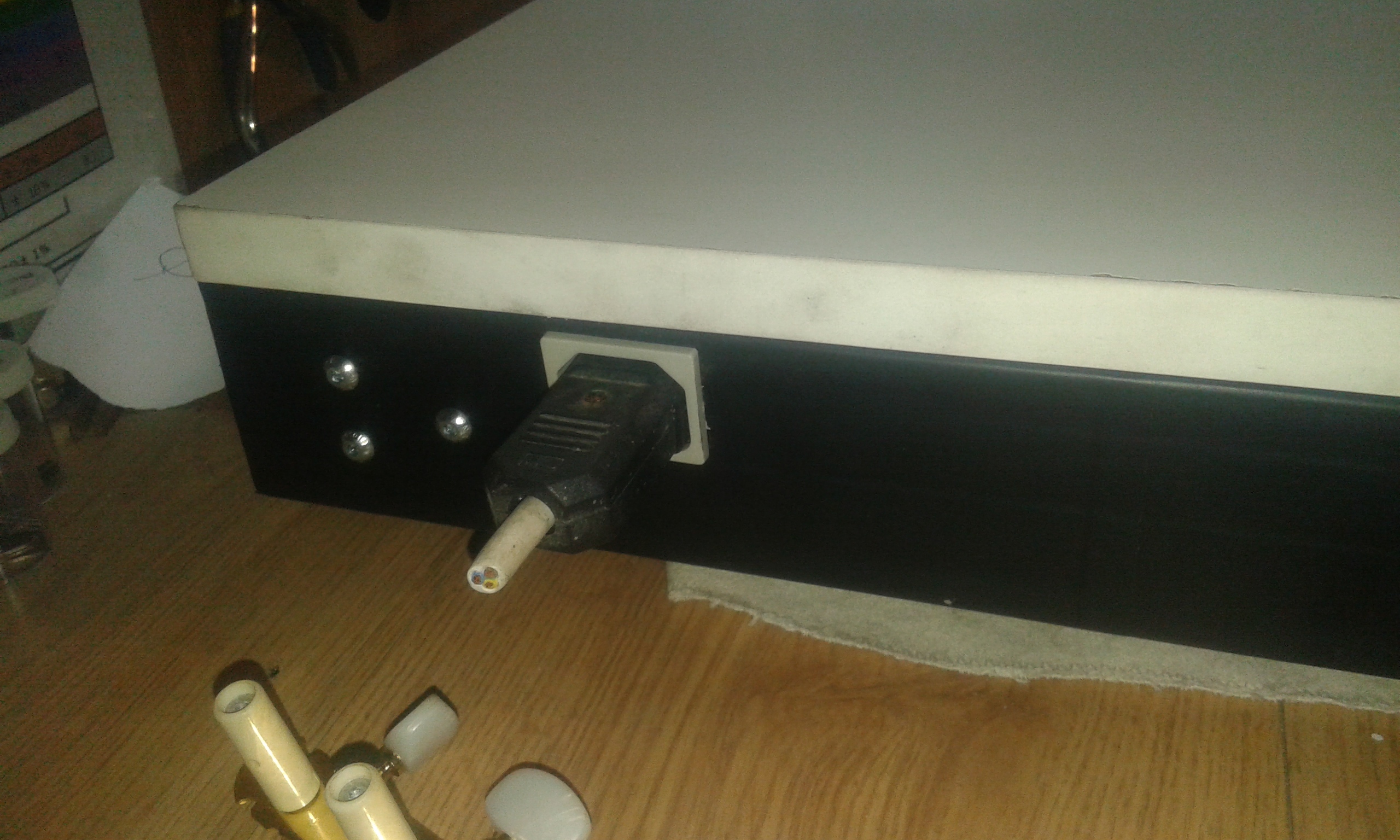

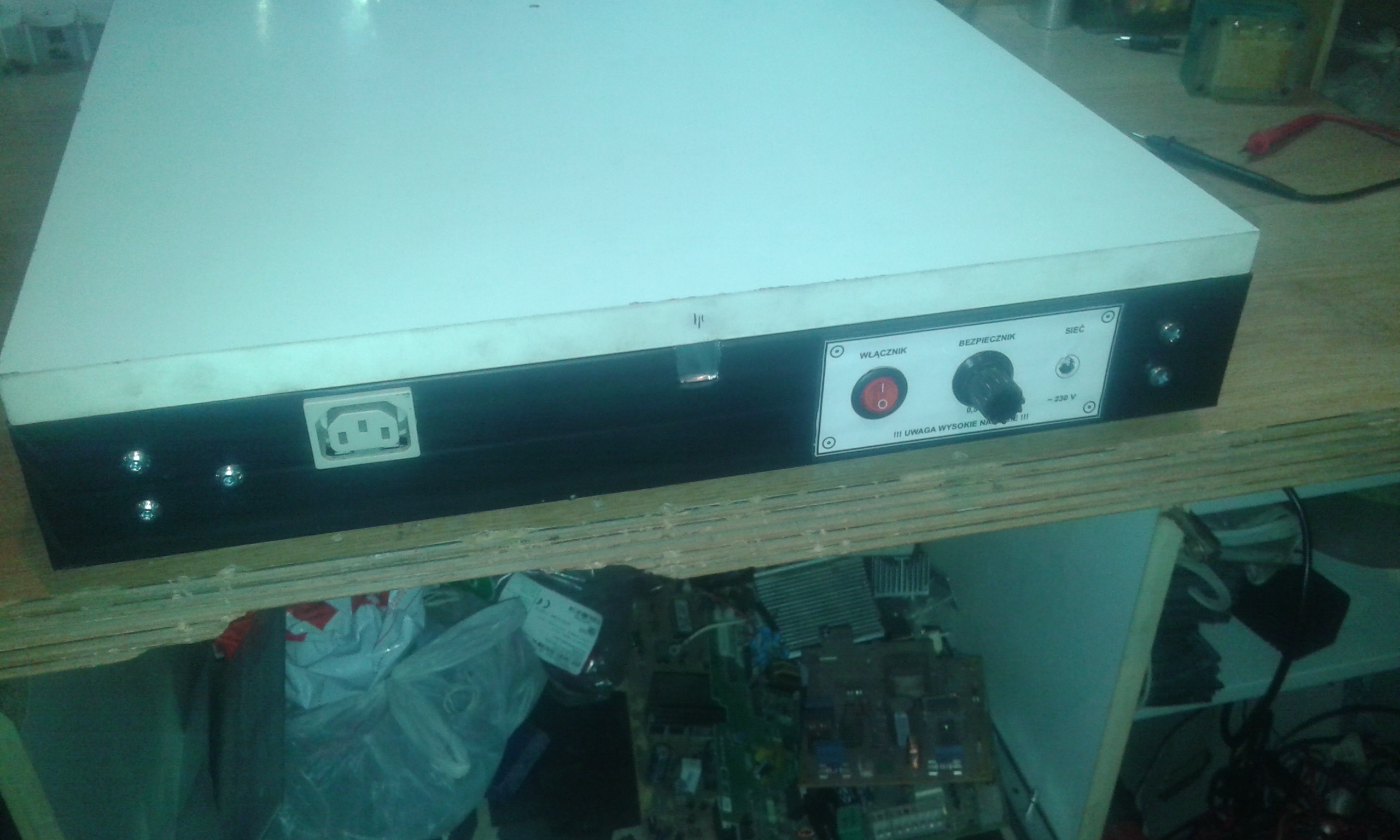

    2. Panel kontrolny, złącze z przodu oraz z tyłu obudowy, bezpiecznik i wyłącznik główny
    • Panel kontrolny umieszczony jest z przodu obudowy i znajduje się z w nim kontrolka sygnalizująca pracę wycinarki, potencjometr regulujący temp. drutu oporowego, przełącznik (wycinarka stołowa / ręczna), złącze do podłączenia wycinarki ręcznej,
    • Panel został wykonany z blachy, która została oklejona okleiną meblową (czarna) a na nią przyklejony taśmą dwustronną zalaminowany wydruk z opisem. Całość przykręcona do obudowy.
    • Do złącza na panelu (z przodu obudowy) podłącza się wycinarkę ręczną natomiast do tylnego drugi koniec drutu oporowego z wycinarki stołowej,
    • Z tyłu obudowy umieszczony jest wyłącznik główny oraz bezpiecznik na uzwojeniu pierwotnym transformatora,
    • W otwór na środku w tylnej obudowie wsuwa się uchwyt drutu oporowego,

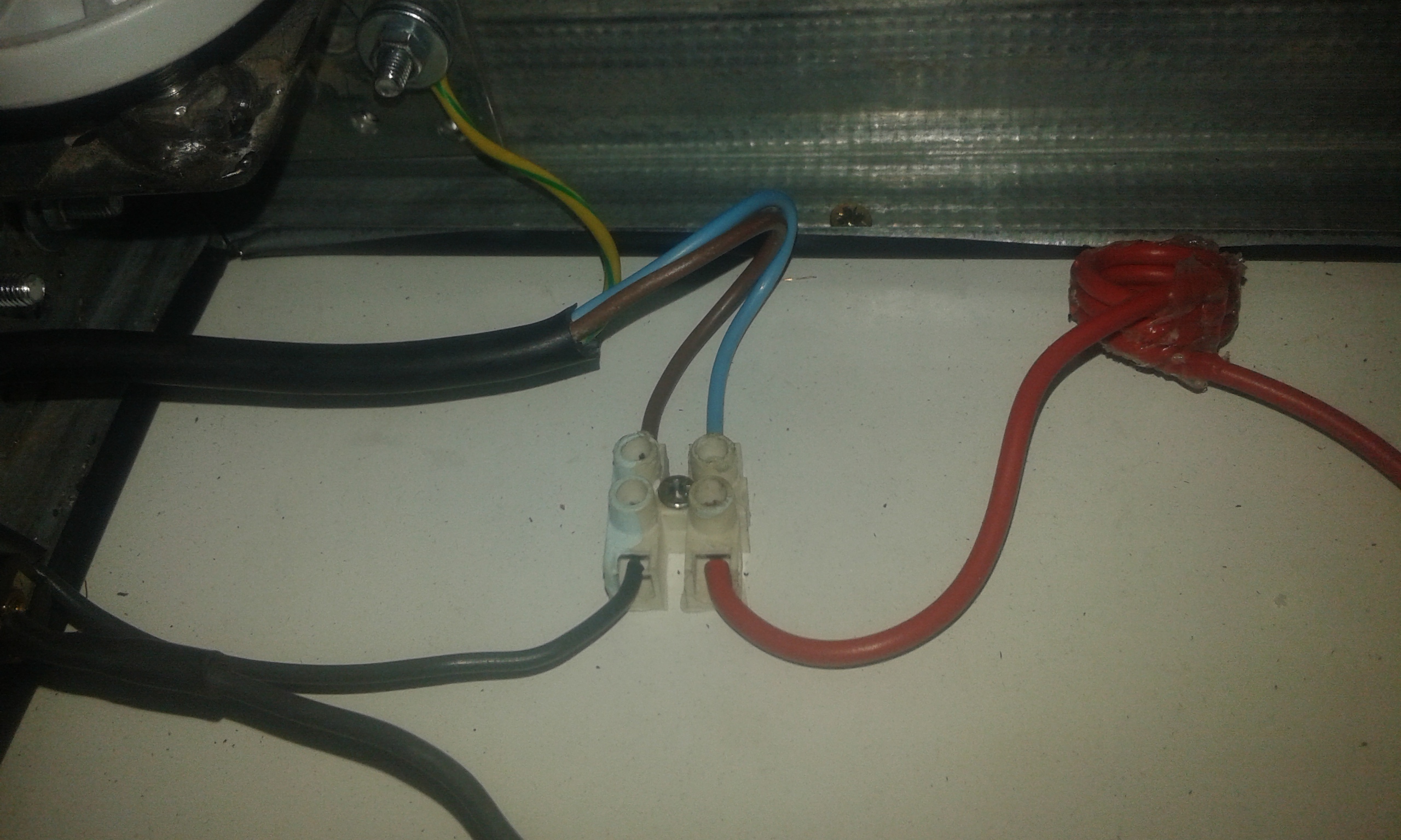

    7. Elektronika (podłączenia)
    • Transformator początkowo był mniejszy (taki jak na zdjęciach) – pochodził z ładowarki od wkrętarki ale nie dawał rady, a w testach go ugotowałem. Wstawiłem więc większy – trochę na wyrost bo ma około 8-9 A – szkoda mi go trochę ale nie chciałem kupować innego a lepszego nie mam. Posiada on na wtórnym 24V, ale z racji tego że 24V to zdecydowanie za dużo do tak krótkich drutów oporowych, to podłączony jest pod uzwojenie 450V, co na wyjściu daje dokładnie 13,9V.
    • Wszystkie przewody od drutów oporowych są przekroju 2,5mm/2
    • Zasilanie kontrolki oraz taśmy LED na ramieniu zrealizowałem z układu regulacji temperatury drutu,
    Wycinarka do styropianu (pionowa) - NE555 + triak Wycinarka do styropianu (pionowa) - NE555 + triak Wycinarka do styropianu (pionowa) - NE555 + triak Wycinarka do styropianu (pionowa) - NE555 + triak Wycinarka do styropianu (pionowa) - NE555 + triak Wycinarka do styropianu (pionowa) - NE555 + triak Wycinarka do styropianu (pionowa) - NE555 + triak Wycinarka do styropianu (pionowa) - NE555 + triak

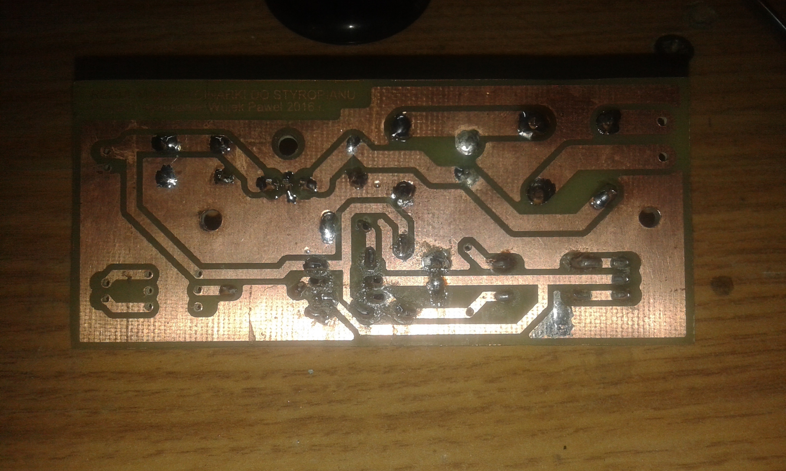

    8. Schemat i opis elektroniki (PCB)
    • Układ regulacji temperatury to klasyczny układ regulatora prądu na NE555, tylko że steruje on triakiem. Triakiem, dlatego że nie miałem dużego mostka prostowniczego, abym mógł sterować np. tranzystorem BUZ11, a nie chciałem więcej nic dokupować.
    • Schemat ideowy - Wycinarka ...chenat.pdf Download (30.2 kB)
    • Płytka PCB - Wycinarka ... black.pdf Download (58.99 kB)
    Całość pracowała w na 50% (ustawienia temp.) przez 1h a później na 100% przez 0,5h i transformator nie zmienił temperatury - był zimny. Triak i radiator triaka natomiast zagrzał się nieznacznie. Czuć było, że jest lekko ciepły, ale można było go bez problemu dłużej trzymać w dłoni.

  • #2 15345970
    Euzebiusz23091998
    Czy do sterowania triakiem nie byłby lepszy jakiś układ z detekcją fazy zamiast NE555?
  • #4 15346020
    Euzebiusz23091998
    Tak o to pytałem :) i jeszcze jedno: czy to mosiężne kółko jest jakoś odizolowane od ramy urządzenia? Na zdjęciu widać jakąś czarną rolkę, ale jakoś prąd musi się tam dostać?

  • #11 15347445
    FlyBoy
    Minus za gniazdo zasilające! Powinno być męskie, aby po stronie wtyku nie było odsłoniętych styków, które mogą być pod napięciem.
  • #12 15347767
    paweciu
    Zauważ tylko że triak przy pierwszym impulsie zostaje załączony aż do czasu przejścia napięcia przez 0. To że ty mu dajesz kolejne impulsy w tym czasie, nie znaczy że on na nie reaguje. W tym kicie siedzi układ U2008B który jest odpowiedzialny za detekcję 0 i odpowiednie do tego wyzwalanie triaka.
    Możesz mi to narysować na schemacie. Nie mówię że tak nie jest ale chciałbym to zrozumieć.
    Jaki minus? Jakie gniazdo zasilające i o co chodzi z wtykiem? - Nie rozumiem :(

  • #14 15348338
    Zuliczek
    Albo mi się wydaje, albo rzeczone gniazda na obudowie są żeńskie z tego powodu że są to "WYJŚCIA" zasilania ręcznego noża, a nie do zasilania całego urządzenia napięciem sieciowym.
    Polecam się przyjrzeć opisom koło nich.
  • #15 15348464
    paweciu
    Dokładnie tak. Te gniazda nie są do zasilania urządzenia a do zasilania ręcznej wycinarki (to z przodu) oraz do ramienia (to z tyłu).
    Świadomie nie dawałem męskich bo prawie każdy przewód z wtyczką żeńską ma u siebie w domu i przypadkowe podłączenie mogło by się różnie skończyć. Może też powinienem dać całkiem inne aby nikt się nie pomylił ale po wybebeszeniu kilku UPS-ów mam tych gniazd tyle - że chciałem się ich pozbyć.

  • #16 15348723
    tarkan1
    Wzorowałeś się na dobrym układzie, ale u ciebie na schemacie kondensator wpięty do 2 i 6 pinu ne555 ma wartość 240nf, on odpowiada za częstotliwość. Teraz prawdopodobnie masz regulacje >90%, wstaw większy to zmniejszy częstotliwość i zwiększy zakres regulacji.
  • #17 15348809
    Euzebiusz23091998
    Tylko zauważ jeszcze, że nie ma tam żadnej synchronizacji ne555 z siecią. Co jak pierwszy impuls trafi praktycznie zaraz po zerze? Mimo, że będzie regulacja ustawiona jako słaba pójdzie cały przebieg. Kolejną rzeczą jest, że przy sterowaniu grzałkami zazwyczaj robi się sterowanie grupowe a nie fazowe (mniej sieje w sieci) ale nie wiem jak to się ma przy sterowaniu z transformatora. Pozatym urządzenie raczej nie działa na okrągło także można ten problem pominąć.
  • #18 15348986

    FlyBoy
    Zuliczek napisał:
    Tylko, że do zasilania urządzenia służy białe gniazdo, które jest również żeńskie, czyli po stronie wtyku są odłonięte styki. Tak czy nie? :)
  • #25 15368063
    paweciu
    Nie. Do zasilania wycinarki doprowadzony jest na stałe przewód z wtyczką.
    Do białego złącza żeńskiego z tyłu obudowy wpina się przewód z ramienia które trzyma drut oporowy.
