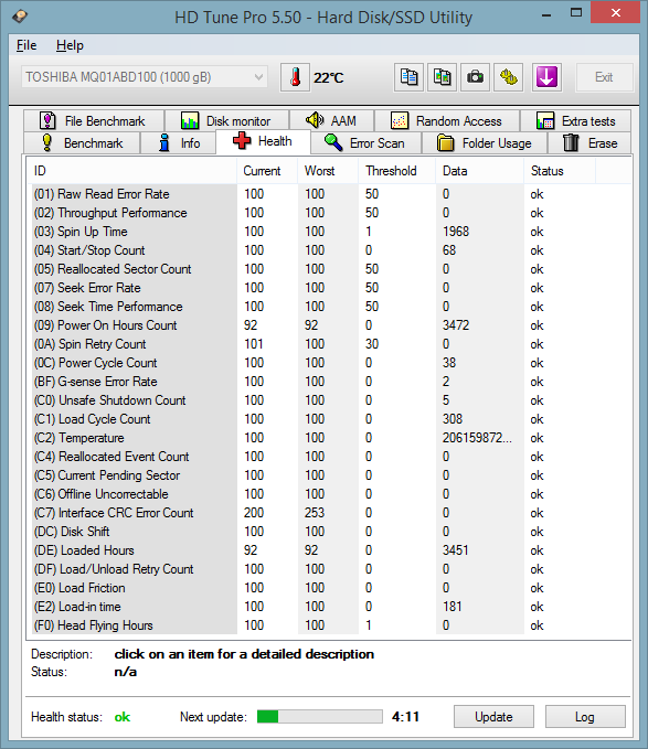

TOSHIBA MQ01ABD100 - (09) Power On Hours Count: 3472 Nowy dysk??
12pp12 18 Sty 2016 14:20 2085 4
  • #1 15346149
    12pp12
    Posty: 11

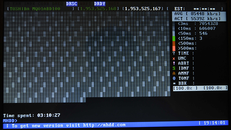

    Tak jak w temacie. Dysk kupiłem jako nowy, póki co nie został używany, poza sprawdzeniem go w programach HD Tune Pro i MHDD.. Poza podanym parametrem martwi mnie również ten: <150ms: 3..
    Proszę o pomoc, co powinienem zrobić, instalować system i cieszyć się nowym (i w pełni sprawnym) dyskiem czy składać reklamacje?
    Pozdrawiam,
    Paweł

    "Nowy" kupiłeś "zaplombowany" nalepką itp.?
    Wg. mnie te 3 wolniejsze sektory nie będą miały wpływu na wydajność.
    SMART jest też w porządku.
    Trochę dziwi, aż tyle przepracowanych godzin, ale należy pamiętać, że dysk fabrycznie też jest testowany i przez jakiś czas pracuje podczas testów.
    Wydaje się, że kupiłeś dysk "odrobinę używany" jako nowy.
    Jeśli "kasa się zgadza" nie powinno być z nim problemów i nada się na system.
    Co ciekawe dysk przeżył 2 wstrząsy lub uderzenia i 5 niebezpiecznych zaników zasilania.
    http://support.toshiba.com/warranty
    Powyżej wpisując dane z nalepki na dysku sprawdzisz dokładnie do kiedy jest gwarancja itp.

    Ja bym reklamował. Niemożliwe jest żeby nowy dysk miał tyle przepracowanych godzin.
