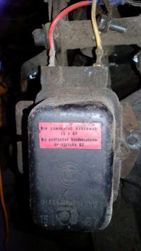

    regulator mam taki:

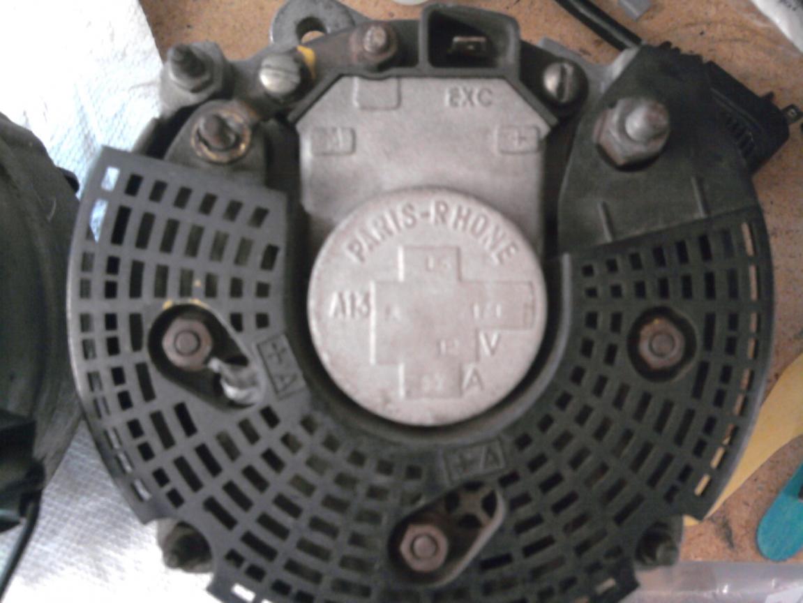

    wydaję mi się ze mój alternator jest od peugeot 505 ale na 100% nie wiem czyli taki:
    Instalacja elektryczna Ursus C330
    Jeżeli byłby taki co zobaczę jutro. To co z tym regulatorem?
  • #10 15347562
    Wawrzyniec

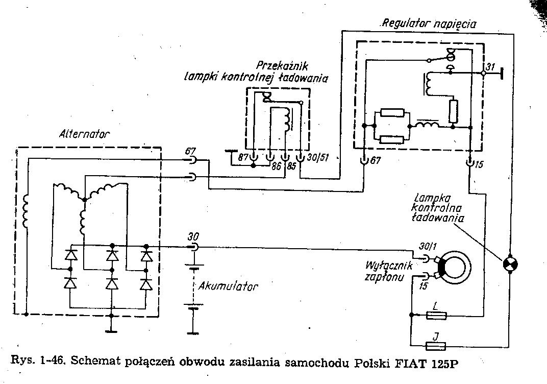

    Jeżeli to rzeczywiście alternator od peugeota 505 to ma wbudowany regulator napięcia. Tam podłączasz plus do plusa akumulatora, ext poprzez kontrolkę ładowania do plusa po stacyjce i to wszystko. A jeśli 6-cio diodowy to podobnie jak na rysunku Instalacja elektryczna Ursus C330

    przepraszam bardzo za błąd poniżej zamieszczę zdj tego co posiadam:
    Instalacja elektryczna Ursus C330 Instalacja elektryczna Ursus C330 Instalacja elektryczna Ursus C330 Instalacja elektryczna Ursus C330 Instalacja elektryczna Ursus C330 Instalacja elektryczna Ursus C330 Instalacja elektryczna Ursus C330
    Powyżej widać również przekaźnik o którym mówiłem i nie wiem do czego służy i jak to podłączyć od nowa
    A i mase posiadam w ramie
  • #14 15349307
    Wawrzyniec
    To regulator do alternator 6-coidiodowego i przekaźnik kontrolki ładowania. Bez tego przekaźnika kontrolka zapalałaby się wtedy jak alternator zacząłby ładować. Podłącz to tak jak ci przesłałem na rysunku

  • #20 15349459
    DJ ANNUS
    Z zacisku 67 regulatora, na szczotki alternatora, na zacisk 15 regulatora na 15 lub 54 stacyjki.
    I już powinien ładować.
    Jak to zrobisz pochwal się czy łąduje 14,4V.

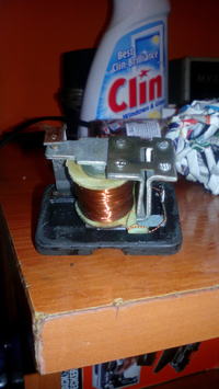

    Własnie wyczyściłem ten przekaźnik widoczne są na nim oznaczenia ale pin 86 po prostu go nie ma odgiąłem blaszki aby sprawdzić co jest w środku i wydaje mi się ze nie ma tam wprowadzonych zmian jest fabryczny. To jak taki przekaźnik podłączyć? Może styk 85 jest 2 w jednym czyli 85/86? Ktoś ma jakieś pomysły.Tylko proszę nie pisać kup inny przekaźnik lub alternator ponieważ na tym wszystko działało.A oto zdj oznaczeń:

  • #23 15351947
    Wawrzyniec
    Jak rozebrałeś to widziałeś co jest w środku, my nie widzieliśmy. Zobacz gdzie są wyprowadzenia cewki. Sprawdź jak masz możliwość czy przekaźnik działa na 6V bo mniej więcej na takie napięcie ma być cewka. Nie podłączaj pod 12V bo go uszkodzisz. I daj zdjęcie środka

  • #26 15352403
    DJ ANNUS
    Kolego prosiłem cię sprawdź czy łąduje a ty z jakimś przekaźnikiem wyskakujesz.
  • #27 15352492
    bartek1xx1
    Poziom 8  
    Wyskakuje z przekaznikiem bo wczesniej byl a nie chce uszkodzic. A to zdj ze srodka:
    Ten bolec po lewej z zdj1 nie jest wyprowadzony na zewnatrz i jest przylutowany do cewki
    I jest to bolec 86
    Znalazłem pewien schemat czy ktoś mógł mi powiedzieć czy on jest prawidłowy? Instalacja elektryczna Ursus C330
  • #28 15353631
    Wawrzyniec
    Więc prawdopodobnie przekaźnik jest uszkodzony i nie zawracaj sobie nim głowy. Podłącz regulator tak jak narysowałeś, a żarówkę jednym końcem do masy, a drugim do tego wyprowadzenia z alternatora gdzie dałeś niebieską kreskę i będzie dobrze. Żarówka będzie się zaświecała jak będzie ładowanie.
