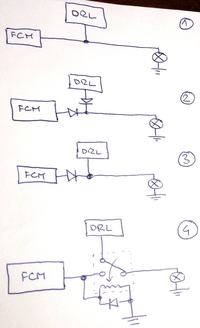

    Trafił do mnie samochód na wydawało się prosty montaż modułu świateł dziennych.
    Auto to Jeep Grand Cherokee CRD, 2008 rok, WH
    Moduł - popularny DRL01 sterujący światłami drogowymi, po zmniejszeniu jasności do 30%.
    W tym aucie w obwodzie świateł nie ma ani przekaźników, ani bezpieczników. Światłami steruje bezpośrednio moduł FCM, tak jak na schemacie poniżej.
    Zrobiłem wcinkę wg bardzo uproszczonego schematu nr 1.
    Efekt - światła dzienne działają idealnie, ale padły długie.... Najpierw jedna strona, po kilkunastu minutach druga.
    I zrobił się problem.
    Chwilę zajęło szukanie usterki, padł na układy wykonawcze w module FCM, układy MC33888PNB, dwie sztuki, zaznaczone na czerwono.

    I tu zasadnicze pytanie.
    Zastanawiam się nad sposobem zabezpieczenia i FCM i DRL przed wzajemnym wpływem na siebie.
    Przychodzą mi do głowy rozwiązania 2,3, 4.
    Które zastosować?
    Czy jedna dioda wystarczy? Czy może dwie? Czy już w ogóle odseparować od siebie obwody przekaźnikami?
    Co radzicie? Sam poszedłbym w diody.

    Sposób 4, tylko musisz inaczej podłączyć i dodać obciążenie widoczne dla FCM. Swoją drogą, zobacz oscyloskopem co wysyła Twój sterownik DRL, pewnie PWM.
  • #7 15349786
    pawelski
    bez sprawdzania wiem, że DRL wysyła PWM, tak jest realizowane ściemnianie oryginalnych żarówek w światłach długich.
    O obciążeniu nie pomyślałem, ale faktycznie bez niego będzie błąd spalonych żarówek..
    a diody prostownicze w takim razie? Czy są jakieś przeciwskazania dla ich zastosowania, poza oczywiście prądem ?

    a póki co z instrukcji modułu DRL01 czego możemy się spodziewać na wyjściu układu: "- ograniczenie mocy żarówek do 30% poprzez praktycznie
    bezstratną regulację PWM (możliwość regulacji od 15% do 45%);" i "- częstotliwość prądu wyjściowego 72Hz"
    Swoją drogą czy to co mamy na wyjściu z DLR jest takie istotne w tej chwili? Czy ma to wpływ na to jak zabezpieczyć układy, oczywiście po naprawie (mam nadzieję skutecznej) FCM'a?
    abart64 - przyczyną było podłączenie DRL do auta zgodnie z uproszczonym układem nr 1. Widocznie zastosowany w FCM układ wykonawczy MC33888 nie lubi podanego wstecznie PWM'a.
