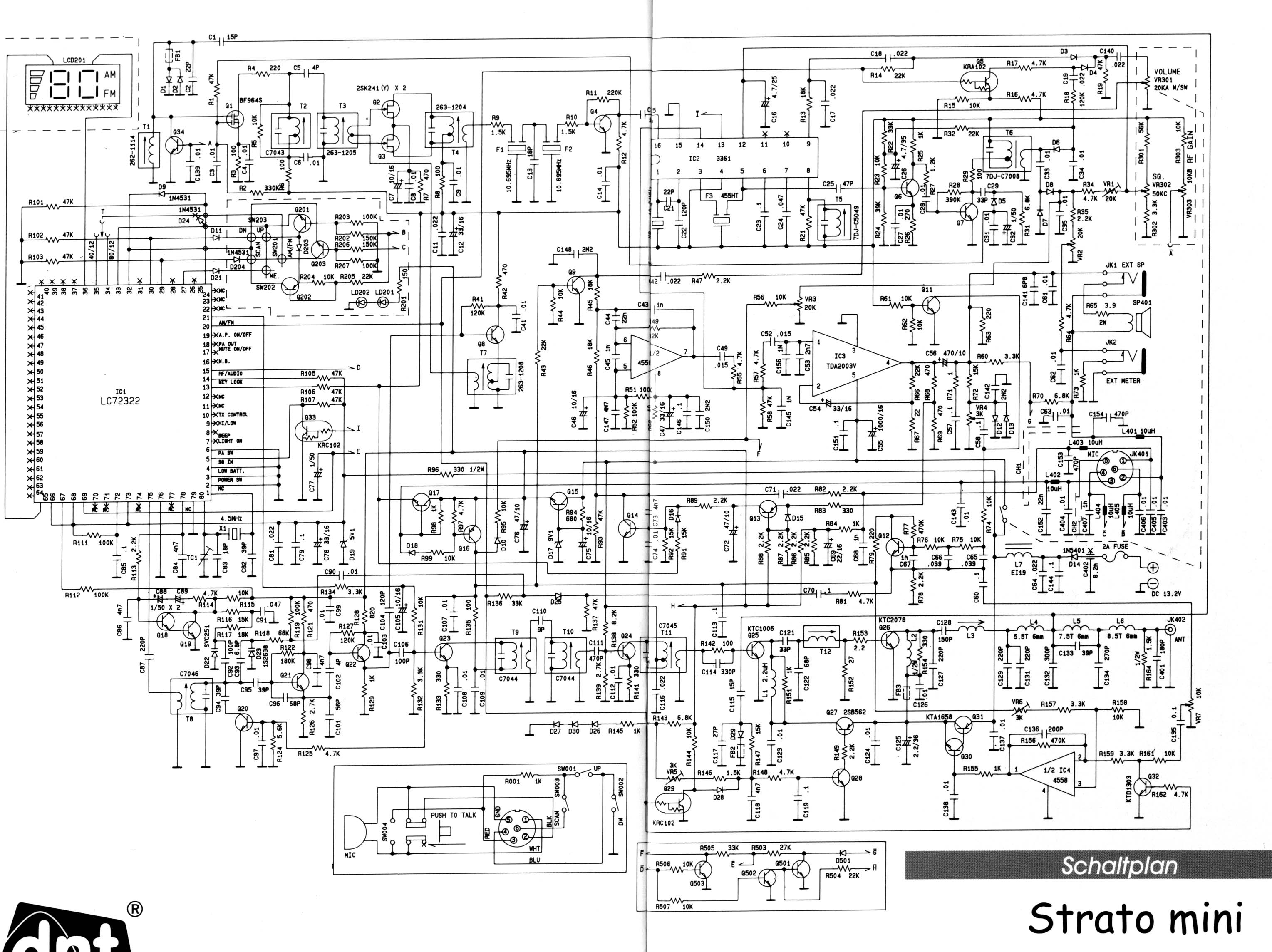

    EDIT2: Ten jest bardzo podobny Canva 268 - napięcie zasilania na nodze 4 MC3361 i schemat radia

    Na zamieszczonym schemacie Q17 włącza napięcie na odbiornik, a Q16 na nadajnik. Tranzystory włączające napięcie na odbiornik i nadajnik nie stabilizują napięcia. Stabilizator jest przed nimi i na schemacie jest nim Q15. Lepiej zmierz jakie napięcie wychodzi ze stabilizatora. Powinno być koło 8,5V. Jeszcze jedno. Tranzystor włączający odbiornik jest NPN, a dla nadajnika PNP. Weź dokładnie się przyjrzyj jak masz w canvie. Podczas odbioru na emiterze Q16 powinno być około 8V, a na jego kolektorze 8,5V. Zwarcie może robić właśnie MC.
  • #6 15349450
    UL7855
    Schemat jest podobny ale niestety nie identyczny. Podobieństwo jest w okolicach p.cz. końcówki mocy m.cz. Procesor i PLL jest inne, na oddzielnych kościach.
    W moim wynalazku to kontaktron załącza głośnik, kontaktron BR-500 firmy Bestar niby na 5V a przy 6V ( napięcie bierze z szyny p.cz. ) nie złącza styków. Teraz nie jestem pewien, czy napięcie jest zbyt niskie czy też dodatkowo strzelił kontaktron? Nie za dużo usterek na raz, kontaktron i tranzystor?

    Na początek wyciągnij MC i zmierz jakie masz na pin 4. Poleciłem Ci prześledzić skąd bierze zasilanie MC, a nie patrzeć do innego schematu. Namierz stabilizator i zobacz czy jest ok. To proste radio jest. Mając go na stole można dojść do wszystkiego bez schematu. Dziwne że masz dwa radia z tym samym spalonym tranzystorem.

    Podmienię kontaktron, nie podoba mi się jednak spadek prawie ok 5V na wspominanym tranzystorze.
    Na schemacie który wyszperałem to tranzystor Q26.
    Zauważyłem że R138 u mnie jest 10kΩ na schemacie 47kΩ. Hmmm.
