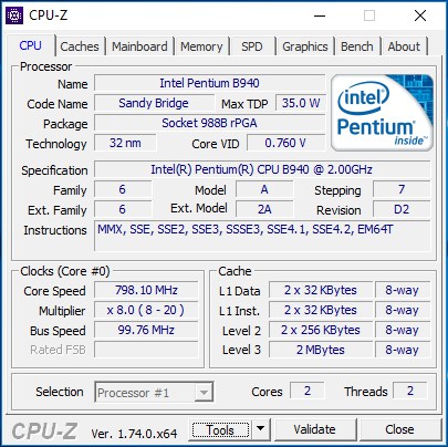

Witam!
Miałem zamiar zmieniać laptopa, ale zbliżają się studia (tak, tak... najpierw jeszcze matura) i ile mogę, tyle pieniędzy odkładam na przyszłość. Aktualny sprzęt to ASUS X54HR. Wpadłem zatem na pomysł modernizacji swojego laptopa. Wymieniłem dotychczas akumulator oraz dysk na SSD. Aktualna konfiguracja to:
1) Procesor: Pentium B940
2) RAM: 4GB DDR3 1600MHz Elpidy
3) Grafika: Radeon HD7470M
4) Dysk: Plextor M6V 128GB (SSD)
5) System: Windows 10 Home
6) Zasilacz: 75W
Laptopa używam do przeglądania internetu, oglądania filmów, programowania, projektowania CAD i sporadycznie do grania. Nadmienię, iż podczas gry w bardziej wymagającą grę, ale na najniższych detalach, procesor osiąga maksymalną temperaturę, czyli 84-85°C. Przypuszczam, że jest to pewnie wina faktu, iż w ciągu około 3 lat eksploatacji nigdy nie wymieniałem termopadów ani nie czyściłem chłodzenia.
Procesor jest chyba najsłabszy z całej serii, jaką montowali w tych laptopach. CPU-Z pokazuje, że jest on na Socket 988B rPGA, więc możliwy do wymiany. Poczytałem trochę i rozumiem, że w nowym procesorze musi się zgadzać również obsługiwany chipset, tak? W związku z tym chyba najmocniejszy i dostępny za rozsądną cenę jest i5-2540M (szukałem wg chipsetu z pomocą TEJ! strony). Byłby to dobry wybór? Opłaca się taka wymiana (według testów prawie dwukrotnie większa wydajność, a cena 150zł)? Chłodzenie laptopa da radę?
Screeny z CPU-Z:
