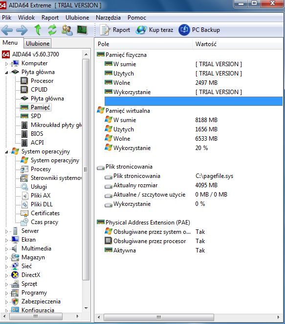

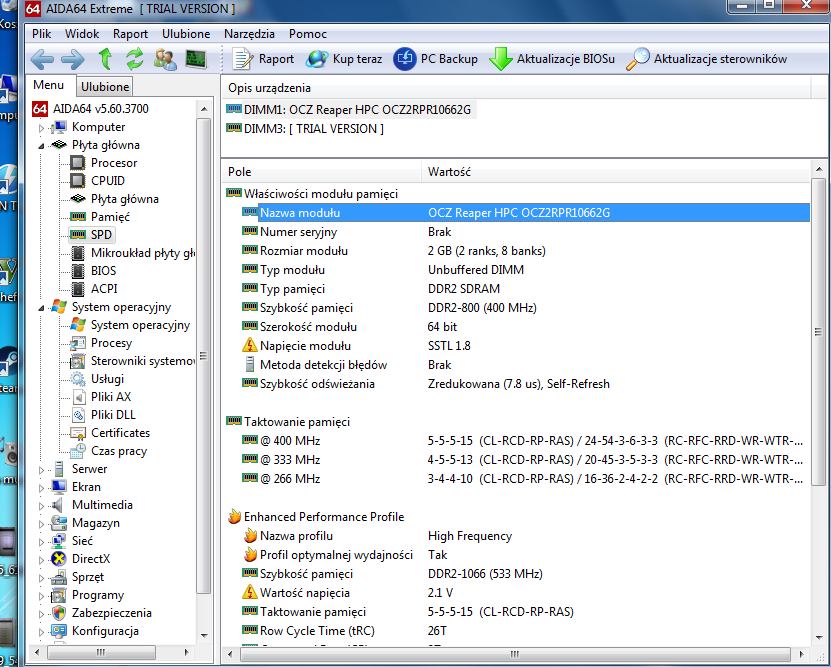

    [WinNT_bStartService] StartService failed, error code = 577

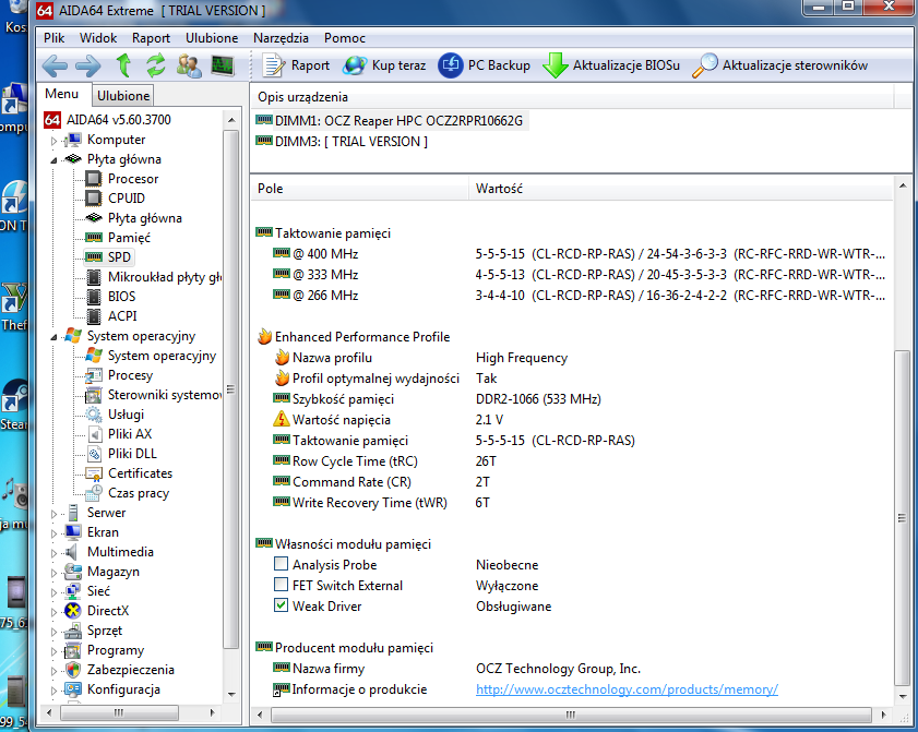

    Chyba potrzebna usługa sie nie uruchomiła. Popraw to albo odczytaj dane innym programem (AIDA64?). Chodzi o mnożnik i częstotliwość pracy pamięci podczas podkręcenia oraz o inne możliwe częstotliwości dla Twoich modułów.
  • #11 15352261
    Eniek66

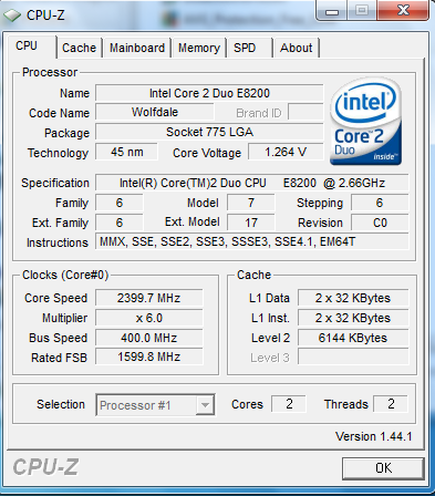

    Zdjęcia na podkręconym procku 3.20GHz.
    Podkręcanie core 2 duo E8200 na płycie asus P5Q-EM Podkręcanie core 2 duo E8200 na płycie asus P5Q-EM Podkręcanie core 2 duo E8200 na płycie asus P5Q-EM Podkręcanie core 2 duo E8200 na płycie asus P5Q-EM
    Spodobał mi się ten program pokazuje nawet całkowity czas pracy komputera :D
    #12 15352360
    bolekis
    Poziom 35  
    Wygląda że jest dobrze z pamięciami, jeszcze w CPU-Z odczyty "Core Speed" i "Multiplier" mają się zmieniać w zależności od obciążenia.

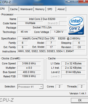

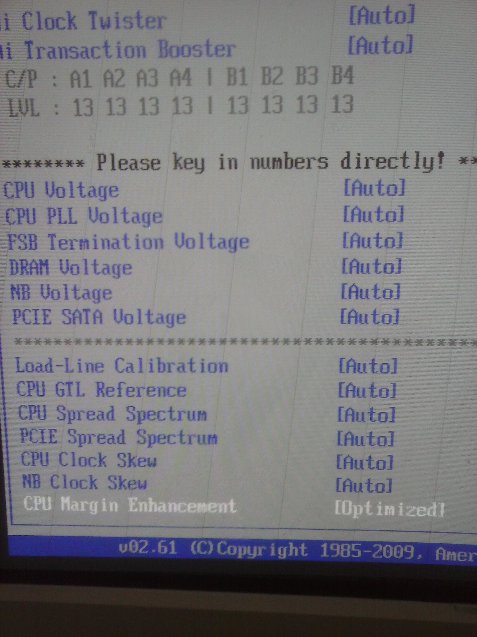

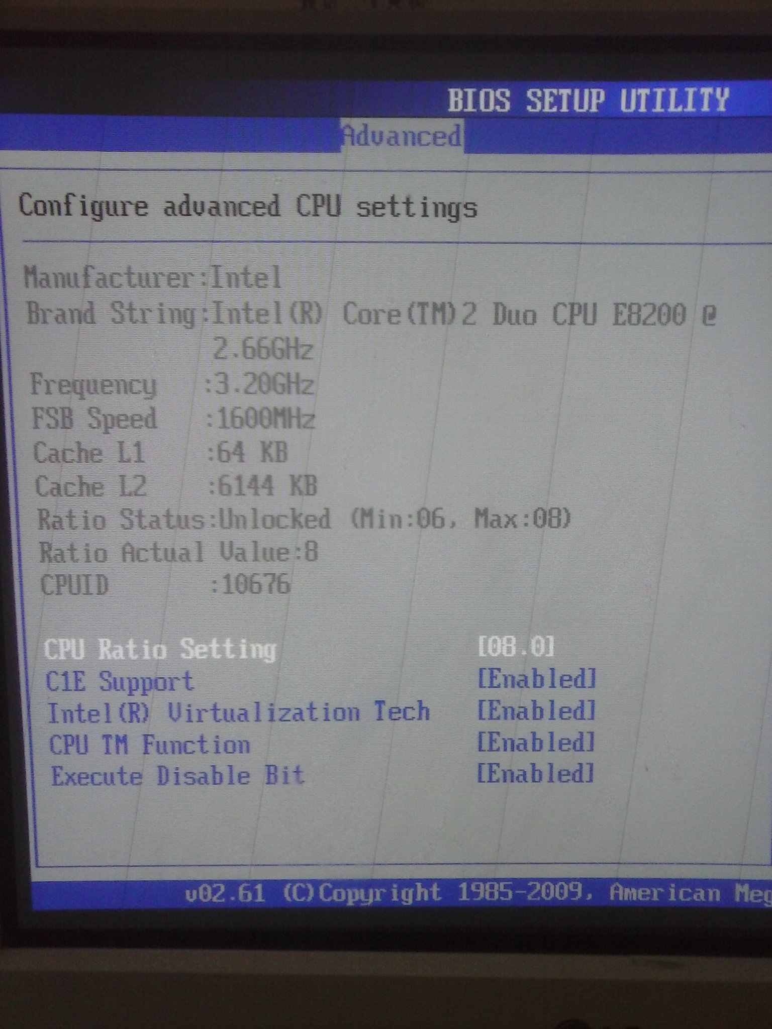

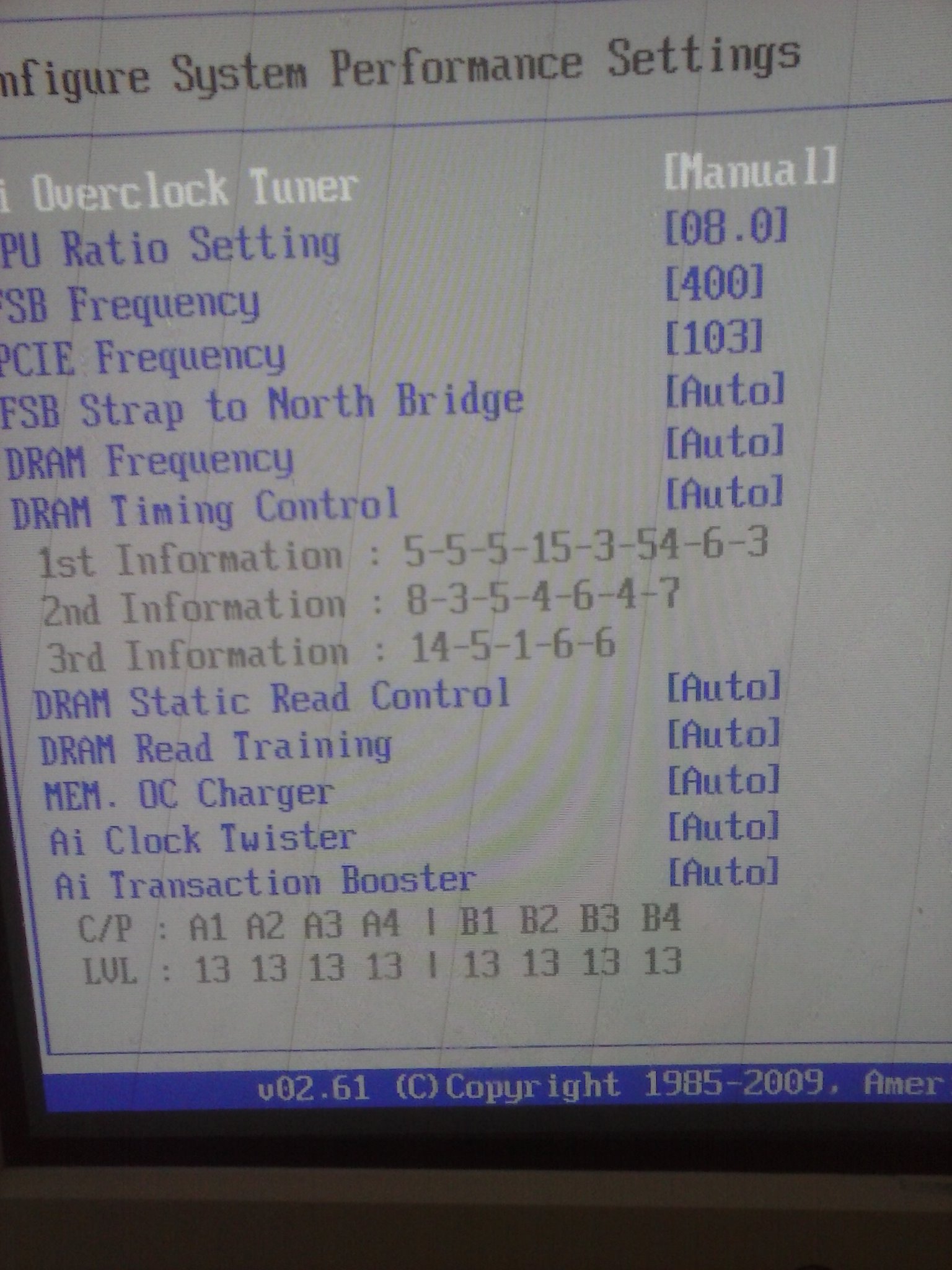

    Te zdjęcia, które zrobiły to tak naprawdę procek miał 2.80GHz bo CPu radio seting było ustawione na 07.0 zamiast 08.0.
    Tu zdjęcia z wszystkich ustawień CPU i programu CPU-Z: Podkręcanie core 2 duo E8200 na płycie asus P5Q-EM Podkręcanie core 2 duo E8200 na płycie asus P5Q-EM Podkręcanie core 2 duo E8200 na płycie asus P5Q-EM Podkręcanie core 2 duo E8200 na płycie asus P5Q-EM
    Tylko mnie niepokoi kiedy uruchamiam komputer to włącza się na 2 sekundy i wyłącza i potem znów sam się włączy po 5 sekundach i wszystko działa. Zawsze jest tak po podkręceniu CPU.
    #14 15352718
    bolekis
    Poziom 35  
    CPU Ratio w biosie ustaw na "Auto" i zobacz czy się zmienia w Windows pod obciążeniem mnożnik i częstotliwość. Chodzi o to aby jednocześnie móc korzystać z podkręconego procesora i z funkcji oszczędzania energii.

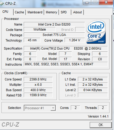

    W biosie niby piszę, że jest 3.20GHz lecz w Windows pisze, że jest 2.66GHz czyli domyślnie.
    Ss z CPU Podkręcanie core 2 duo E8200 na płycie asus P5Q-EM
    Mnożnik się zmienia i napięcie jest takie samo jak przy podkręconym CPU wiem, że domyślnie jest 1.008V
    Nie jestem pewien czy CPP jest podkręcony czy nie.
    Komputer nadal się uruchamia za drugim razem.
    Kiedy ustawie overclock CPU na manual to pc włącza się pierwszym razem.
    Ale kiedy zmienię cpu ratio na 08.0 bez podkręcania to komputer włącza się już za drugim razem.

    nie przejmuj się tym co pokazuje windows- cpu-z też. to że pokazuje mnożnik x6 i cpu to wynika z tego że ... komputer jest nieobciążony. wazne jest że szyna fsb jest nastawiona na 400. "podwojnym startem eż się nie przejmuj- płyty na p45 tak już mają. trochę dziwne jest za to że masz ustaione pamięci na 2,1V- nie wszystkie pamięci mogą pracować na takim napięciu.
    #17 15353716
    bolekis
    Poziom 35  
    Dla pewności można ustawić pamięci ręcznie na DDR2-800 - "DRAM Frequency" i standardowe 1,8V - "DRAM Voltage"

    Te pamięci OCZ pracują 2.2V tak jest przynajmniej na nich napisane.
