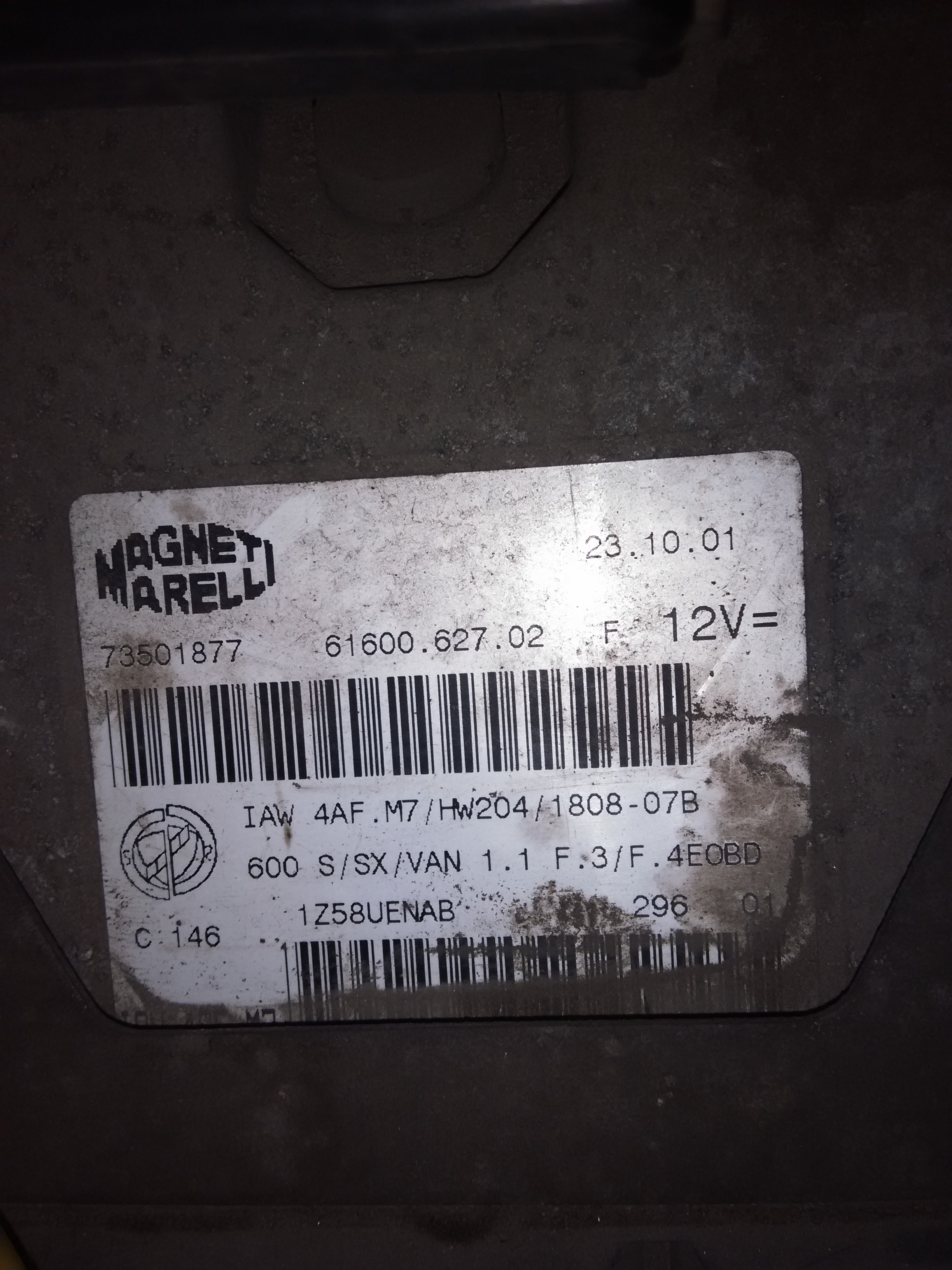

    Witam kolegów,
    ostatnio mój komputer w seicento stwierdził "pojeżdżone" woził wóz razy kilka teraz pchaj pan... :)
    Widzę że jest wiele komputerów dostępnych na popularnym serwisie aukcyjnym, nawet w korzystnych cenach poszukiwany to tylko wszystkie są z immobilizerem już zakodowanym.
    Pytanie jak zmusić taki komputer do tego żeby zachował się jak nowy i zakodował się z immobilizerem który jest już w aucie?
    Fotka ze sterownikiem załączona.

    Przygotować na virgin i odjedzie,lub przepisac ze starego zawartość i też odjedzie.

    X-progiem przeczytasz tą motkę
  • #7 15352911
    agula77
    Tam immo siedzi 95160 :D
  • #8 15353053
    pako150
    U mnie w XPROGu jest 95160, nie wiem jak u ciebie, jeżeli masz to spróbuj poczytać. Zobaczymy co z tego wyjdzie.

    Poszukaj programu fiat immo 1.1, proste i skuteczne,robiłem tym iaw4af i xprogiem bez problemu

    Litości,zwykła pamięć na wierzchu,nie oblana jakimś glutem,dostep 100% a wy tu gadacie o klipsach.
    Demontaż tej pamieci tj 10sekund,odczyt drugie 10.

    95160 w spisie teoretycznie ma, jeżeli masz czym przylutować to wrzuć starą pamięć do nowego ECU, powinno zagadać.

    IAW 4AF jest od 1.1 i tam jest 95160 ale w 900 masz IAW 16F który jest na HC11F1 - ten sam sterownik był wcześniej w Punto 1.1.
