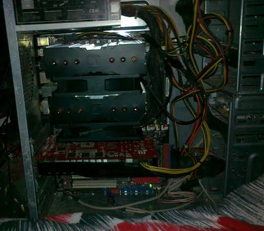

    Posiadam płytę ASUS P5QL-E oraz procesor Q6600 i moje pytanie brzmi czy zmieści się na tej płycie to chłodzenie ? Będę wdzięczny za pomoc :)

    Płyta to jedno, a czy w obudowie Ci się zmieści? :)

    Kości mam standardowe. A czy te chłodzenie mogę obrócić tak , aby nie było wentylami nad pamięciami ? Czyli o 90 stopni ?

    Obudowa nie powinna być otwarta ze względu na wymuszony obieg powietrza, którego aktualnie nie masz - może być niezdrowe dla reszty elementów. Powinieneś dobrać chłodzenie takie, aby zmieściło się w zamkniętej obudowie (szczególnie, jeśli masz zamiar próbować OC - ale inaczej byś chyba Grandisa nie kupował).

    Otóż to :D Mam Q6600 w rewizji G0 i chcę go podkręcić. Niestety na boksie kotłuje mi się niemiłosiernie i tak szukając dobrego chłodzenia znalazłem Grandisa i jest to chyba najlepszy stosunek ceny do jakości. Dlatego zwracam się z zapytaniem czy da radę go tam upchać żebym się nie zdziwił jak przyjdzie :)

    Możesz mieć problem z wpakowaniem Grandisa na tę płytę - na płycie most północny jest bardzo blisko socketu i ma bardzo wysoki radiator. Na oko wygląda to nie najlepiej, chociaż porównywać tak "na oko".

    Można obrócić 90 stopni tak, aby wylot był w górę, co ma większy sens biorąc pod uwagę fizykę i zachowanie się ciepłego powietrza. Tylko warto mieć wtedy otwory na górze obudowy. Ja musiałem tak zrobić montując monstrualnej wielkości chłodzenie Deepcool Lucifer w moim Zalmanie Z3 (w którym teoretycznie ten Lucifer nie powinien się zmieścić, ale przy takim ustawieniu udało się minimalnie obniżyć wentylator i całość udało się zamknąć).

    Słuchajcie dziś przyszedł Grandis i opłacało się zaryzykować . Wszedł bez większych problemów . Temperatury poleciały ostro w dól. Tylko mam mały problem z podkręcaniem jeśli ktoś mógłby pomóc będę wdzięczny. Poniżej fotka z nowym coolerem :)

    widzę, że zamontowałeś tak, aby dmuchał w zasilacz, co jakiś tam sens ma (poza tym, że będziesz pompował ciepłe powietrze do zasilacza). Z ciekawości - gdybyś chciał go zamontować tak, aby dmuchał na tylną ścianę obudowy (wentylator wzdłuż slotów RAM) - zmieściłby się wtedy?

    Bezproblemowo. Mogłem go zamontować tak albo tak. Wybrałem ten sposób , ponieważ odwrotnie byłby on milimetry od zasilacza dosłownie. Sam radiator jest osadzony na tyle wysoko ze z niczym nie koliduje na płycie. Jestem bardzo zadowolony. Po podkręceniu procesora na 3,25Ghz w stresie na occt ma 57 stopni. Nie wspominając już o tym , że jest on praktycznie niesłyszalny , nie to co box który przy każdej grze huczał jak odkurzacz :D
