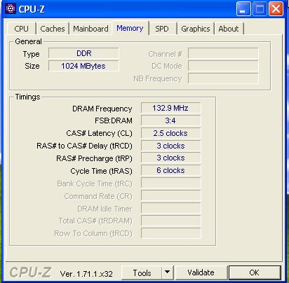

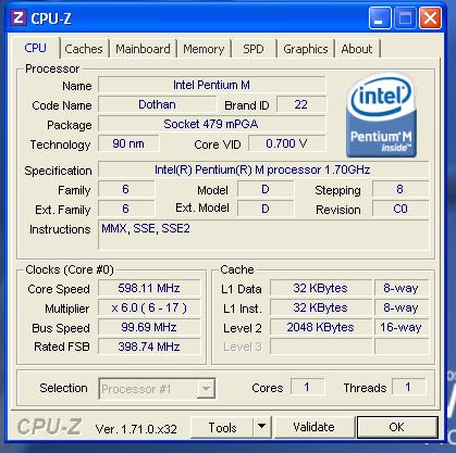

    Witam wszystkich.
    Lapek jak w temacie.
    Win xp pro
    1g ram
    procesor 1,5G
    Postawiłem system od nowa bo lapek trochę się zacinał ale to niewiele pomogło.
    Raz jest dobrze,następnym razem po wciśnięciu ikony przeglądarki trzeba czekać około 30 sek żeby się otwarła.Dodaję zrzuty z CPU-Z.Da się w tym modelu cokolwiek zrobić?

    Czy w ogóle któryś z procesorów pracuje pod obciążeniem ze swoim nominalnym zegarem?
    Włącz np. film na YT (o ile się da) i wtedy rzuć ekran z CPU-Z.
  • #10 15377014
    Piotr520
    Poziom 24  
    Włączyłem defragmentację dysku bo to go najmocniej obciąża i ani drgnie.Zmieniają się tylko wartości po przecinku.Kurcze zacinają mi się filmy na youtube mimo iż są wczytane na starym procku tak się nie działo.Przynajmniej napięcie się zmieniało dla procesora a tu nic stoi na 0,700V.Bios mam najnowszy,sam nie wiem co o tym myśleć.Dodatkowo nie mogę się pozbyć błędu windows z rejestru błąd 1089 userenv.Do póki nie przegonie procka to wentylator stoi w miejscu.Wentylator sprawny włącza się za każdym razem po uruchomieniu kompa i po kilku sekundach staje.Nie wiem czy tak ma być ale mi to jakoś nie pasuje.
  • #11 15377578
    bolekis
    Poziom 35  
    Wygląda to na problem z obsługą procesora. Najnowszy bios to 3.23 ale oprócz biosu jest jeszcze jakiś "Embedded Controller Program" - najnowsza wersja 3.04 do biosu 3.13 lub wyższego. Musisz poczytać w jaki sposób uaktualnić jedno i drugie do najnowszych żeby współdziałały ze sobą. Na ekranie w pierwszym poście jest bios 2.11 więc dość stary.
  • #12 15378383
    Piotr520
    Poziom 24  
    Te załączniki w pierwszym poście mają około miesiąca.Jakieś dwa tygodnie do tyłu postawiłem system od nowa i wgrałem najnowszy bios 3.23.Wcześniej nie zwróciłem uwagi na ten Embedded Controller Program ale już zainstalowałem.Bez zmian.Może ten cpu-z zle go odczytuje?Tylko czemu mam wrażenie że po zmianie procka jest gorzej niż było.
  • #13 15378564
    bolekis
    Poziom 35  
    Może stary procesor był rozpoznawany i osiągał pod obciążeniem te 1,5 GHz a nowy pracuje cały czas na 600 MHz bo płyta do końca go "nie zna"? T40 zwykle działają z procesorami serii Dothan aczkolwiek wstawiłeś 735A przeznaczony na rynek OEM. Może dlatego nie jest do końca obsługiwany?

    Wstawiłem stary procesor i taktuje przy obciążeniu na całe 1500Mhz.Po wgraniu tego kontrolera wygląda że jest dużo lepiej.
