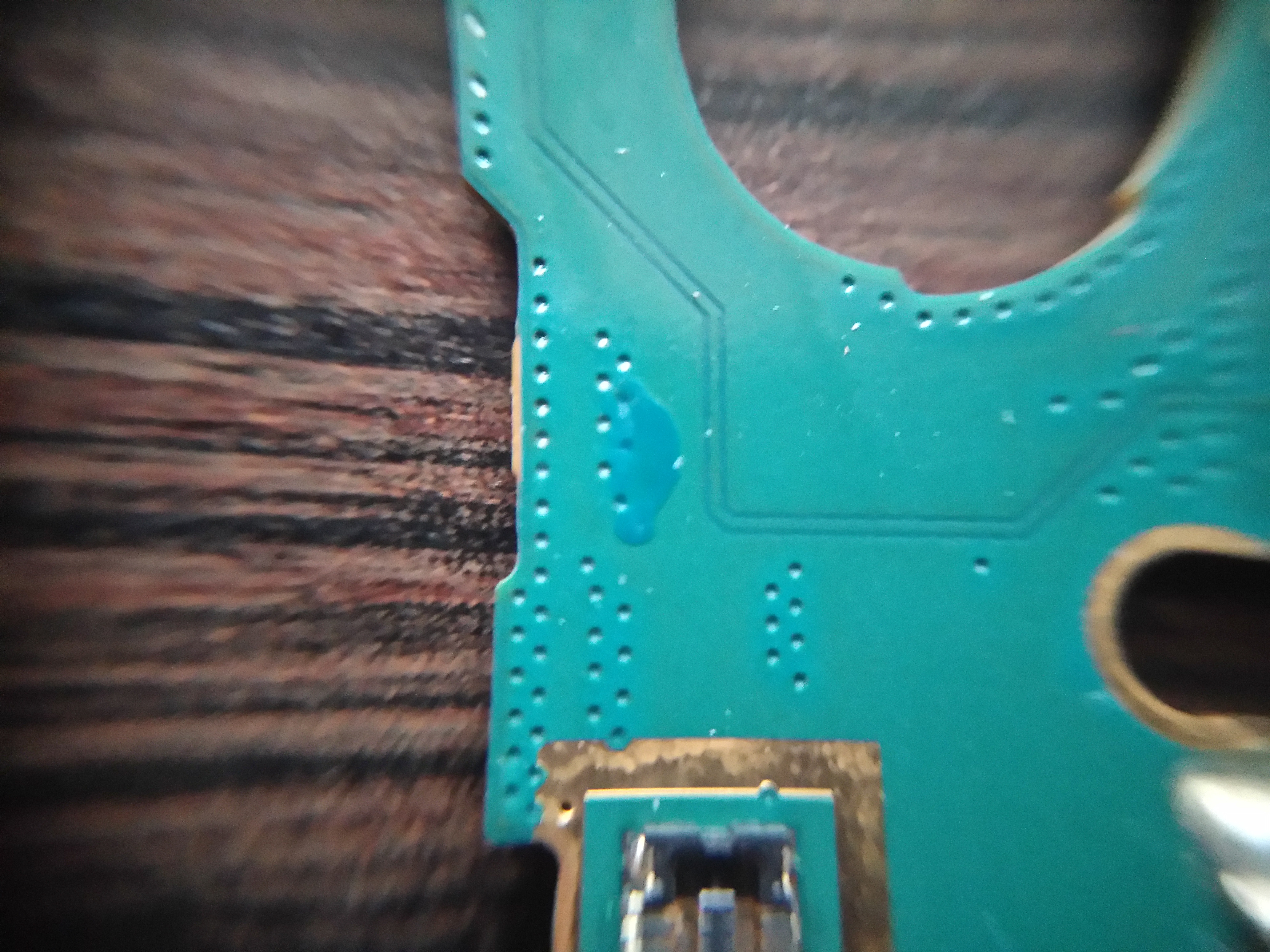

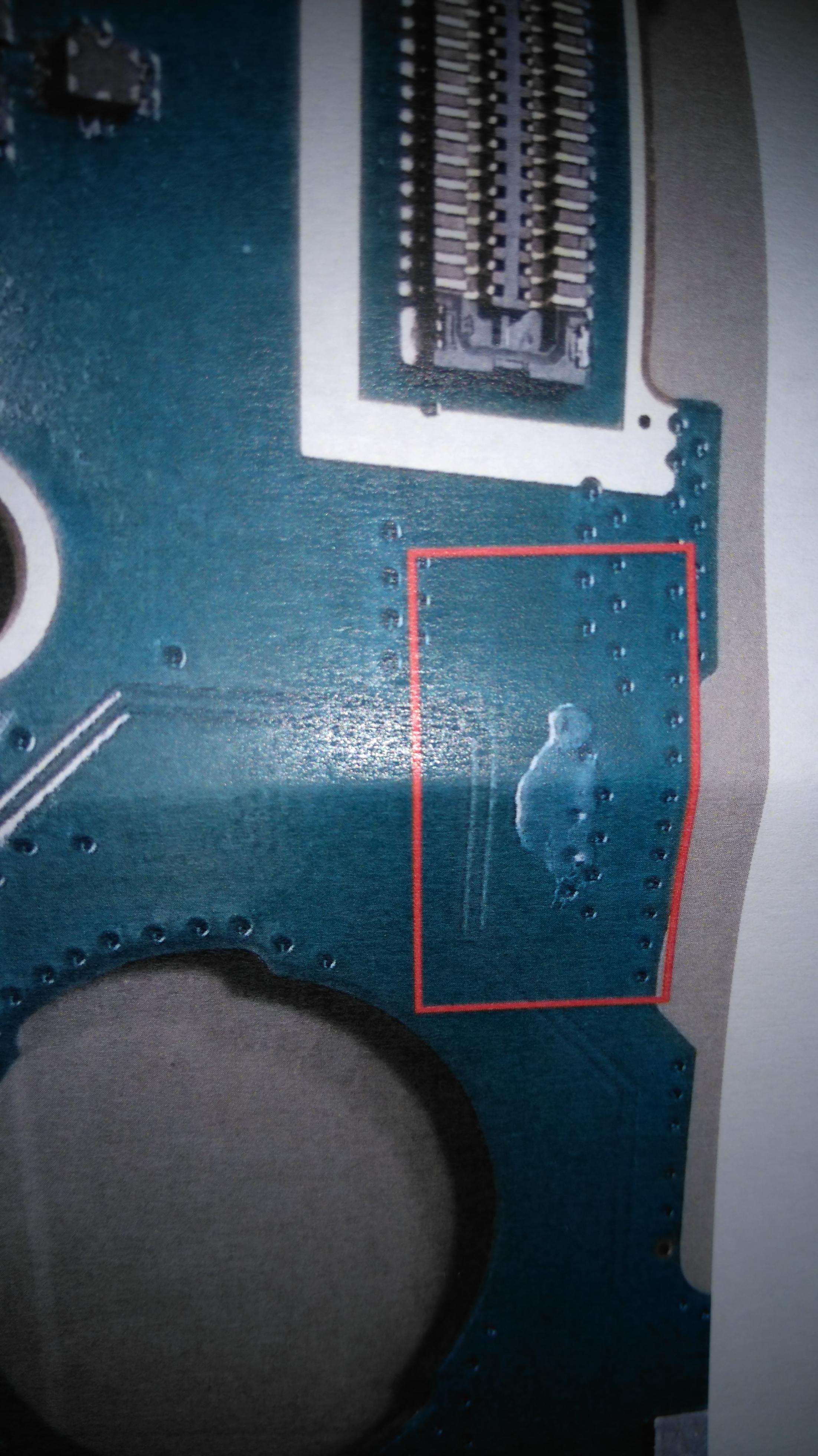

    chciałbym przedstawić jak potraktował mnie ostatnio serwis LG, telefon był na gwarancji, zepsuł się przycisk on/off(cały czas zwiera przez co telefon wpada w bootloop). Oddałem telefon i czekam, dzwoni serwisant twierdząc, że telefon był zalany i nie może naprawić na gwarancji ale chętnie wymienią mi płytę główną za 570zł. Nie dziwię się że chętnie bo telefon dość leciwy LG L9 II i jego wartość jest dużo niższa. Oczywiście telefon nie miał bliższego kontaktu z wodą, co najwyżej wilgoć w powietrzu. Poprosiłem o zdjęcia i dokumentacje.
    Odebrałem telefon, rozkręcam w domu i żyłka mi pękła, coś co zostało na zdjęciu uwiecznione jako osad z wody(w co i tak bardzo wątpiłem od początku):
    Serwis LG odmawia naprawy gwarancyjnej LG L9 II z powodu rzekomego zalania
    Okazało się być defektem na soldermasce, zapewne zalali tym przelotki jeszcze w fabryce:
    Po prostu ciężko mi uwierzyć że można aż tak okłamywać klienta i wciskać mu kit na potęgę. Niestety z tego co się orientuję sytuacja dotyczy prawie wszystkich producentów telefonów. Myślicie że warto się skarżyć do jakiegoś przełożonego?

    Oba zdjęcia są tak podłej jakości iż ciężko się wypowiadać na ich podstawie, jednakże na tym dolnym widzę dwie rzeczy, które mnie zastanawiają.
    1) Na polu masowym pod 'defektem' widać odbarwienie na złotym tle. Dziesiątki razy widziałem takie zacieki w telefonach po zalaniu.
    2) Powyżej 'defektu' (w rogu płyty) na soldermasce też widać ciemne przebarwienie wyglądające jak typowy zaciek.
    Najlepiej było by obejrzeć tą płytę na własne oczy, ale na podstawie tych zdjęć ja też bym powiedział iż telefon jest po zalaniu.

    Płytę trzeba by zobaczyć całą odraz nawet jeśli coś było i niewielki osad to można to elegancko usunąć i śladu nie będzie. Można napisać odwołanie ale to nie trzeba było grzebać w telefonie bo teraz powiedzą że rozkręcałeś a pląbe pewnie dali.

    Dzięki za opinie ;) . Telefon mam od nowości i żadna ciecz się nie dostała do środka. Ale jak wiemy jest to urządzenie mobilne i nie trzymałem go w szczelnym słoiku żeby tylko wilgoci nie załapał, tylko że producent powinien był to przewidzieć. A co do śladów zalania które niektórzy zauważyli to na żywo ich nie ma więc wina optyki aparatu lub coś innego, a to na pozłoceniu ciężko mi wytłumaczyć. Napisałem tu bo chciałem usłyszeć opinię ludzi bardziej doświadczonych i napisać jakiegoś maila do nich opisując jak bardzo jestem "zadowolony" z diagnozy. Ale po tym co napisaliście powstrzymam się.
    A co do tego że telefon rozkręciłem i straciłem gwarancję, jestem świadomy i zrobiłem to właśnie po to żeby wymienić switch samemu. Chociaż żadnej plomby nie było, może nie założyli.
