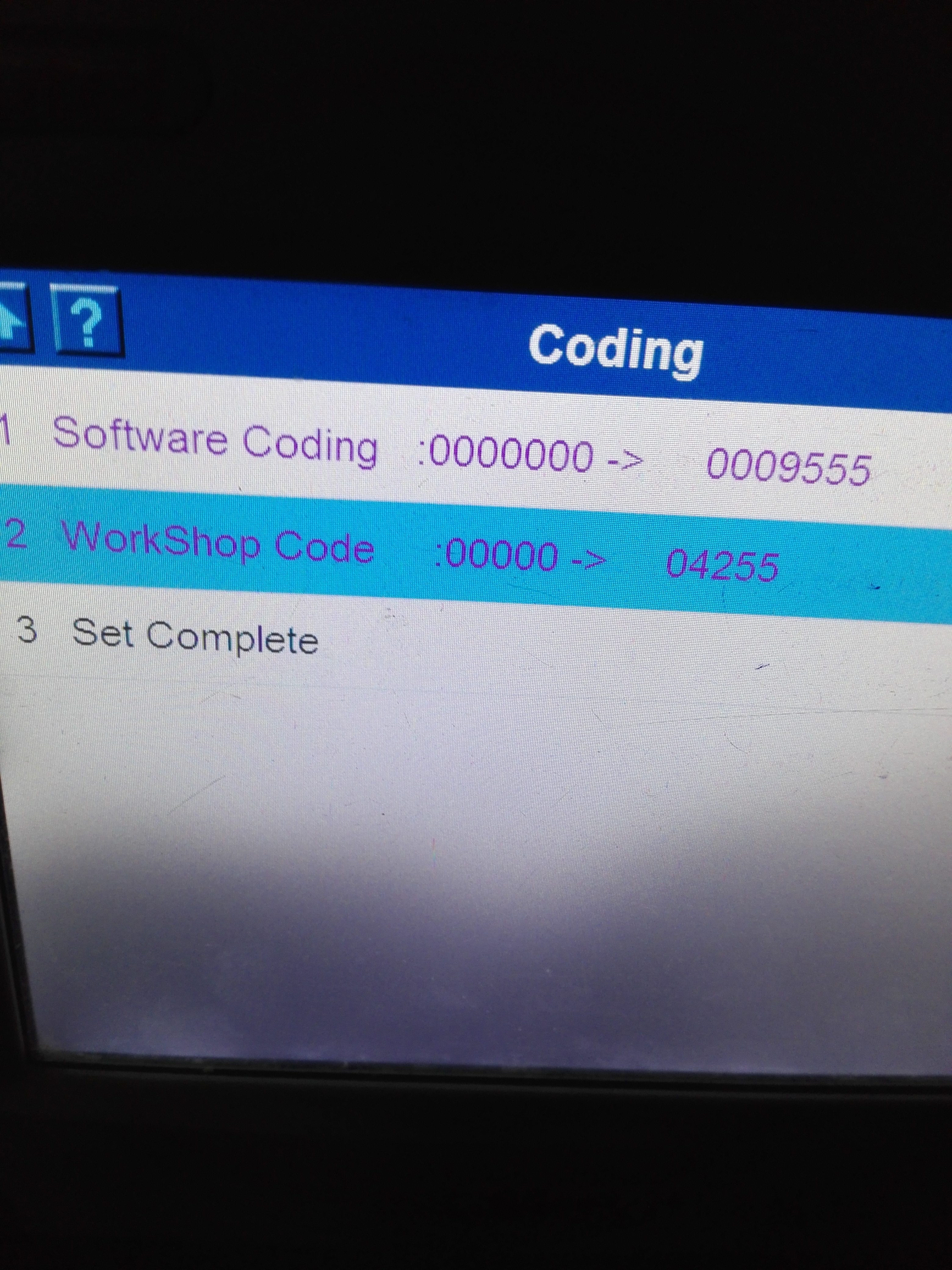

    Witam mam Passata B5 FL 1.9 TDI 130 km avf Pewnego razu zaczęły mi się palić kontrolki na desce ABS trakcja itp oraz zaczęło palić mi bezpiecznik od ABS nie było komunikacji ze sterownikiem bo od razu paliło bezpiecznik wymieniłem sterownik na taki sam i przestalo palic bezpiecznik ale nie mogę go zakodować Tak więc stwierdziłem że ten sterownik jest uszkodzony a więc zakupiłem kolejny i nadal nie mogę go zakodować nie wiem czy coś źle robię czy jak? Sa caly czas bledy 00778 i 01044 . Kodowanie przeprowadzam loginem 09555 i kodem 04255 co robie zle?

    Nie kończysz procedury, nie wiem jaki masz silnik ani jakie hamulce itp, ale login ma być wyliczony z tego co masz w aucie i wtedy robisz kodowanie, dalej nie patrząc na nic robisz przyuczenie czujnika kąta skr. jeśli to zrobisz do końca wszystko zacznie działać

  • #5 15354274
    krzysied753
    Jak wpisuje login i kod to klikam akceptuj i nadal sa same zera a robie wedlug ross tech procedure.numery sa identyczne. A silnik napisalem 1.9 tdi 130km kod silnika avf rok 2003 co jeszcze potrzeba skrzynia manual

    09555/04255 musi działać. zdejmij klemę na chwilę przed kodowaniem.

    Po wpisaniu loginu i kodowania, musisz bez rozłączania ze sterownikiem od razu skalibrować czujnik kąta skrętu - inaczej kodowanie wróci do zera.

    Poszlo jak odpiolem kleme. Dziękuję wszystkim
