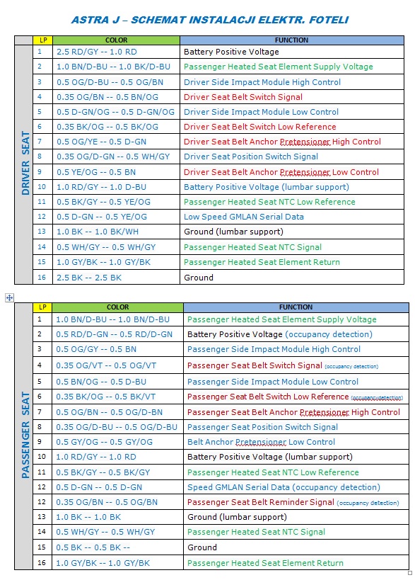

    szukam wszędzie od paru dni i nie potrafię znaleźć.... :(
    Potrzebuję opis przewodów do podłączenia foteli w Astrze H. Inny jest do fotela kierowcy, inny do pasażera. Do kierowcy posiadam - fot. poniżej. Natomiast nigdzie nie mogę znaleźć opisu do pasażera... Mało tego, tam są 3 przewody więcej oraz kolejność też jest chyba inna :/

    2005, przewody, które tam są są od pasów, airbagów i ogrzewania foteli...
    Jak coś wiesz to bym Ci siatę browarów postawił bo tak iuż jestem zdesperowany :D :crazyeyes: :crazyeyes:

    W fotelu pasażera możesz mieć jeszcze czujnik obecności pasażera.Biała wtyczka 2 kabelki.Kolejność jest taka sama ale to muszę sprawdzić.

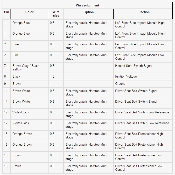

    Oznaczenie każdego koloru jest mi potrzebne z racji podłączenia fotela z Asrty J do Astry H i w Astrze J zarówno kolorystyka jak i kolejność przewodów jest różna w fotelu kierowcy i pasażera....

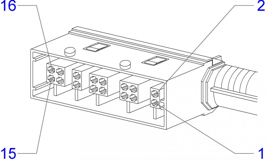

    Zakładając, że kolejność jest ta sama wyglądałoby to tak....
    Astra H - schemat insatlacji elektr. foteli (kostki)
    Pytanie od czego są przewody 4, 5 i 6 ?
