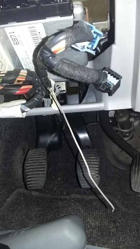

    Witam, w skrzynce bezpiecznikó, pod kierownicą , niemalże w dolnym prawym rogu jest niebieska kostka, i w niej są dwa piny po skrajnej prawej górny i dolny podpisany na wtyczce 21 i 31 , czy wie ktoś lub czy może ktoś sprawdzić do czego on idzie , u mnie jest w odległości około 20cm od tej wtyczki ucięty , dużo czasu spędziłem szukająć drugiego końca lub miejsca we wtyczce, wtykach itd i poddałem się, pomoże ktoś ??? nie wiem czy ma to jakiś związek z niepracującym wspomaganiem i kontrolką wspomagania Przerywa wspomaganie kierownicy Fiat Punto II
    pozdrawiam Przerywa wspomaganie kierownicy Fiat Punto II

    GumisioweOczy
    to zasilane tej centralki na górze tak od wspomagania??

    ta_tar
    Poziom 41  
    Podpinasz się pod cudzy temat z innym problemem ale ....?
    Może wskażesz o które piny i w której wtyczce ci chodzi. Przerywa wspomaganie kierownicy Fiat Punto II

    kamil.tomasz
    tak wyżej to zasilanie do centralki
    dziekuje że mnie ocaliłeś, na tym obrazku masz oznaczone 21 i 31to dwa piny jeden to rdzeń przewodu a drugi niby izolacja
    kupiłem te dwa przekaźniki , wymieniłem i do tego luty poprawiłem ,złożyłem i hula wspoma .... ale nadal mnie interesuje co to za przewód i jaką pełni funkje .....
