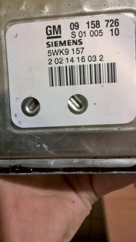

    Witajcie,
    W samochodziku Opel Zafira padł sterownik silnika ( nie do naprawy - ale kontakt z nim jest ).
    Dokładnie taki:
    Zafira 1,8 - Padnięty sterownik silnika, jaki na podmianę ?
    Jak mam dobrać odpowiedni na podmiankę ?
    Czy musi być wylogowany i co jeśli nie będzie ?
    A może kto ma taki ?

    Jak jest z nim kontakt to bardzo dobrze.Tu masz simteca 71x
    Będzie wylogowany to podasz pin auta do testera i dopiszesz go,nie będzie wylogowany to musisz znać jego pin i go wylogujesz testerem na aucie.
    Jeżeli nie będziesz znał pinu z nowego ecu to temat też do przeskoczenia bez niczego tylko watpie ze juz sam sobie dasz rade,będzie trzeba komuś dać zarobić.
    Ewentualnie kup taki sam,nieważne czy z pinem czy bez,czy wylogowany czy nie.Podeślij,ja odeśle,ty tylko zapniesz do wozu i odjedziesz.

    Dziękuję za informacje.... ale jeszcze jedna mi potrzebna.
    Jakiego sterownika mam szukać na podmianę ?
    Które oznaczenia muszą się zgadzać ?
  • #5 15358751
    bodzio012
    Poziom 33  
    09 158... ale powinien chodzić każdy 5wk9 od manual, klonujesz
