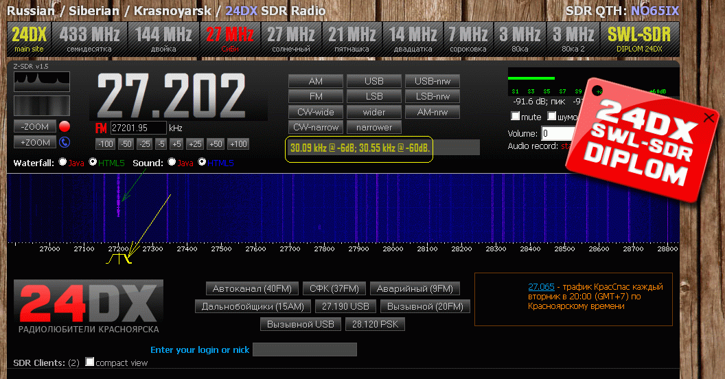

    Ktoś może nie słyszał odgórnej zwężki do dwóch razy większej, niż przeciętna na CB i zwróci uwagę nadającemu.
    Nie znajdując słowa na określenie "jakoś inaczej" palnie bełkot czy coś.
    Proszę mówić obiektywnie, dokonując oceny na słuch, bo nie jesteś sam na forum.
    Porównać do SSB choćby na websdr.org
    Realistic TRC-474 - jak poprawić cichą i wiadrowatą modulację nadajnika?
    Żółta strzałka miejsce regulacji
    Żółty okrąg szerokość filtru przy tłumienności -6dB
    Zielona strzałka obecność sygnału na kanale wywoławczym
    Ja myślę, że -6dB przy 2.5kHz w odniesieniu do czułości 1mV przy 1kHz/50% to rewelacyjny wynik.
    Nie sprzęga nic, ani nic.
    Trzeba rozweażyć wpierw plusy i minusy, bo ingerencja w radio skutkować będzie spadkiem wzmocnienia, a więc zarówno uszczerbkiem ch-ki ALC.

    Przez podbicie środka uzyskuje się zawężenie pasma (z obu stron), co jakby nie nazwał, to i tak każdy wie o co chodzi, to po co się czepiasz.
    Jackson ma bardzo podobnie zrobione i 87 chyba też, zaś na UKF radii mnóstwo.
    Wyrzucać limiter wobec tego, ekstra.
