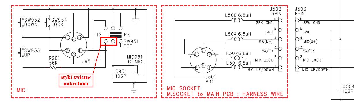

    Witam, ma ktoś może zdjęcie jak prawidłowo powinny być przylutowane kable we wtyku tego mikrofonu? Mam takie radio ale ktoś wyrwał kabel z wtyczki. Próbuję to polutować ale nie chcę niczego uszkodzić.

    hmm... 10 sekund w google grafika i mam ;)
