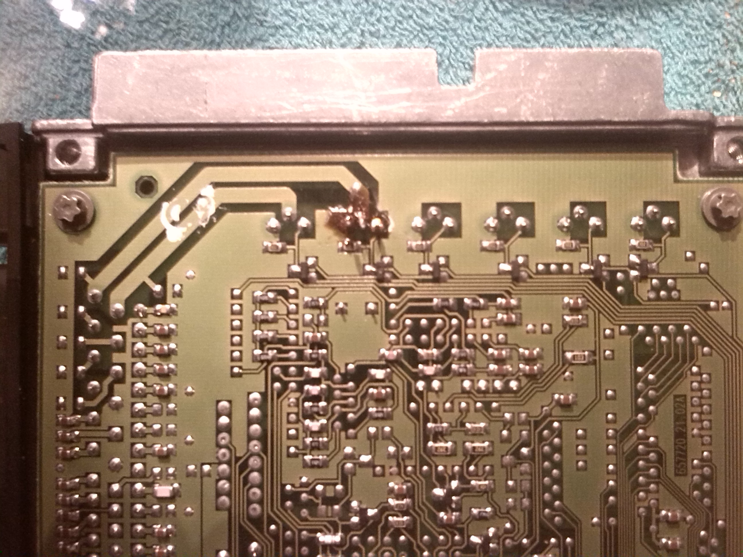

    Witam !
    Mam uszkodzony komputer od 52 . Rozerwało jeden z mosfetów sterujących cewkami zapłonowymi . Oznaczenia elementów są oczywiście zakodowane . Tranzystor na radiatorze to R 3616 . Uszkodził się też tranzystor SMD sterujący bramką mosfeta WMs , seria N9 . Wygląda mi to na darlingtona , ale pewności nie mam . Chciałbym wstawić zamienniki , tylko jakie ? Może ktoś w Was przerabiał ten temat ?
    Z góry dzięki za sugestie .

    60V Uds tego co wstawiony to będzie za mało. Nie będzie chodził.

    Chyba nie do końca gotowe bo pewnie jakieś immo jest i pewnie trzeba w "sprawnym i gotowym" zrobić poprawkę. Zdecydowanie łatwiej tranzystory przelutować.

    Racja , to indukcyjne obciążenie przecież , więc lepiej wstawić tranzystor z wyższym Uds , żeby nie przebiło złącza . Dzięki za przypomnienie :) Immo oczywiście jest , dlatego wolałbym zreanimować stary sterownik , poza tym wymiana sterownika generuje dużo większy koszt a to ma również dla mnie istotne znaczenie .

    Żeby chodziło, to wypadałoby przyczyne namierzyć, dignostyke porobić, czy coś. No, ale jak to ma być (tylko) reanimacja sterownika, to zwrócę uwagę na sposób połączenia cewki zapłonowej po stronie wtórnej i cel zastosowania. Do oceny sposobu lokalizacji możliwych nieprawidłowości przez ECU.
