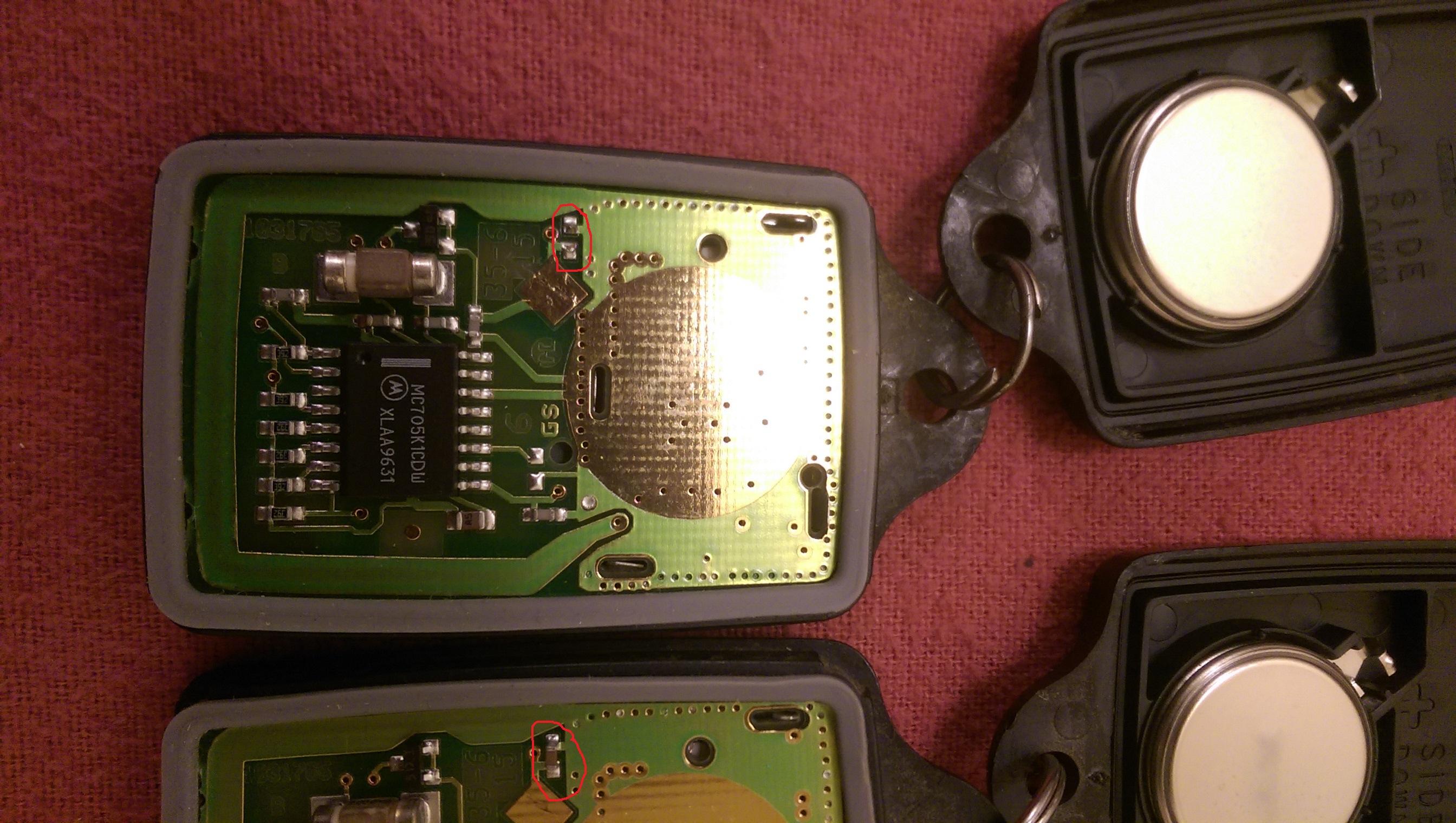

    nie działał fabryczny pilot od immobilisera, okazało sie że blaszka od baterii była żle podgięta, ale przy okazji wyszło że brakuje jednego elementu na płytce, choć pilot działa(!), proszę o podpowiedz co to za element i czy muszę go zdobyć wlutować czy można se odpuścić :-).
    pozdr
    JFR

    Mógłbyś napisać co to dokładnie za model, może udałoby się znaleźć jakiś schemat tej płytki. Wygląda trochę jakby ktoś go wylutował. Swoją drogą po co ingerować w ten układ skoro działa? Ja bym zostawił to na Twoim miejscu w spokoju ;)

    Jest to kondensator smd, który w tym układzie działana zasadzie filtra. Należałoby zmierzyć jego pojemność i wlutować.

    obok jest drugi pilot w którym jest ta część. Piloty są dwa i do każdego przypisany jest inny użytkownik.Otwierajac konkretnym pilotem dopasowuje siedzenia i lusterka do konkretnego użytkownika.....
    Pilot jest od Jeep Grand Cherokee ZJ (ZG) rok prod 1996, rok model.1997.poj.5,2.
    symbol pilota: 04686255.

    Zwracam honor, nie zauważyłem.. Ciekawe czy to naprawdę wada fabryczna czy ktoś przy tym majsterkowal. Zrób tak jak Ci pisał kolega wyżej, nie zaszkodzi jak go dolutujesz.

    Panowie, kondensator można zmierzyć tylko po jego wylutowaniu z układu. Potrzebny jest resztą miernik małych pojemności, osobiście zakładam, że kondensator nie będzie miał więcej, niż 10uF (obudowa raczej 0603, ew. 0805, nie widzę zbyt dobrze wymiaru). Jego celem jest filtracja zasilania, dlatego też pilot chodzi bez tego elementu. I myślę, że pilot chodziłby bez problemów aż do wyraźnego spadku napięcia baterii. Oczywiście, element należy wlutować, dla świętego spokoju, ale w sumie taki element mógłby mieć wartość 100nF...10uF, takie się stosuje przy filtracji zasilania. Jeśli jest obawa, że przy mierzeniu elementu z drugiego pilota można go uszkodzić, ja bym w tym miejscu zakończył pomiary i wlutował jakiś z przedziału lub po prostu oddał to do fachowca :P

    Dokładnie! Przecież do przylutowania kondensatora nie trzeba być super elektronikiem! :) właśnie chciałem pisać żebyś wrzucił tam jakiś kondensator, który po prostu ma filtrować napięcie. W końcu tu akurat pojemność nie wpłynie na działanie pilota.

    Zrobiłem jak radził kolega olo114. Zbyt duże ryzyko uszkodzenia a mam zawsze baterie w schowku jakby co., dziękuję za wsparcie i udział w dyskusji.
