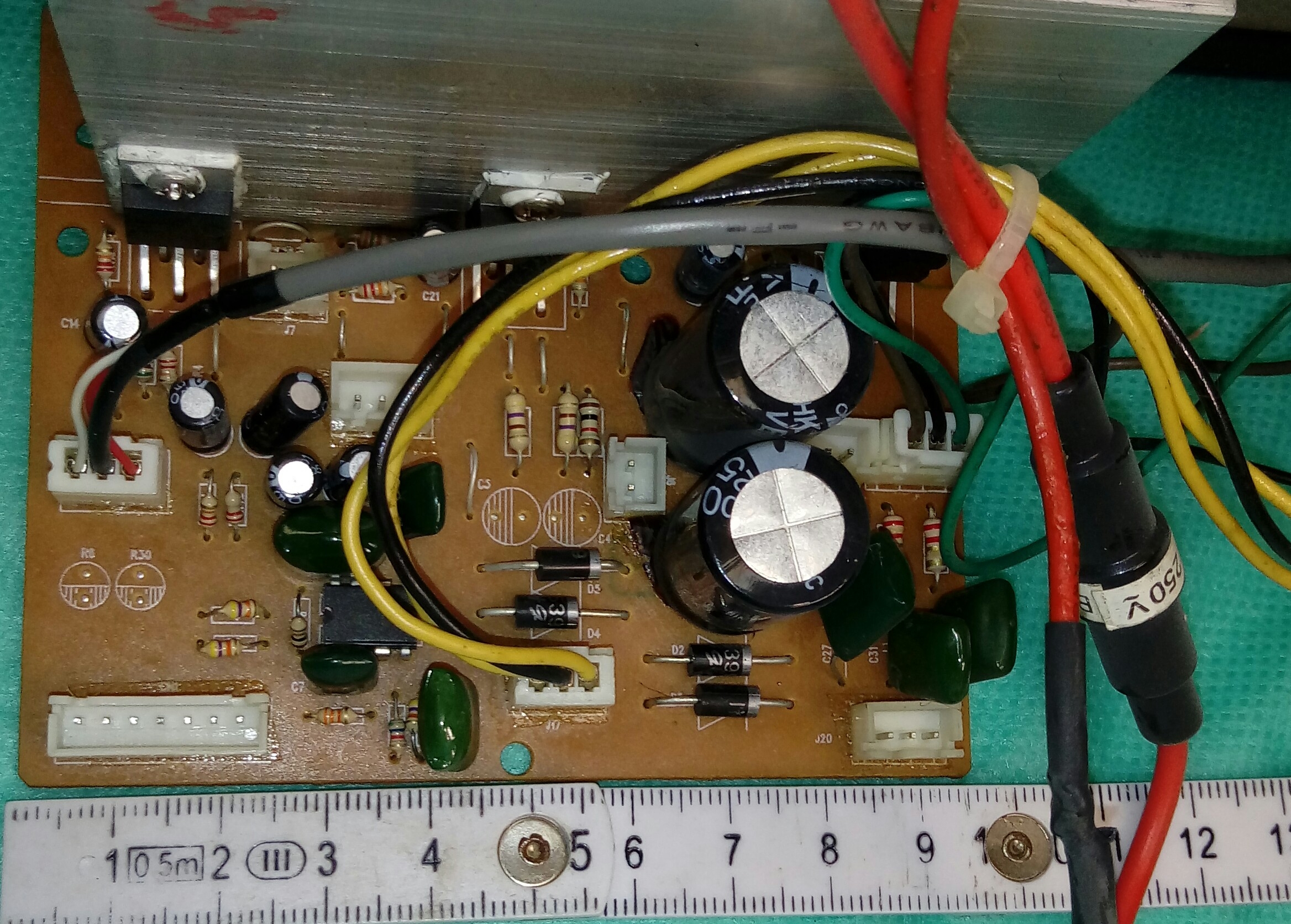

  • #4 17702023
    balcerowicz79
    Przepraszam że się dołączm tak późno ale nie chce zakladać nowego tematu do tego taniego systemu 2.1
    Mianowicie mam pytanie...
    -czy satelity pracują w pełnym paśmie czy są ucięte i pracują od granicy pasma pracy głośnika niskotonowego bo jak podłączyłem dla testu kolumny od wieży jako satelity to nie słyszałem w nich nawet bylejakich niskich tonów (a jeśli są ucięte to czy da się jakoś ten podział ominąć żeby grały pełnym pasmem) chyba koncówki nie są aż tak badziewne żeby nie pociągnąć całego pasma skoro układ jest zbudowany na kopii TDA (samo oznaczenie 2030 z trzema literkami ale nie TDA) 2030 x 3 ,zapewne jeden w mostku dla subwoofera z filtrem przed wejściem do "TDA"
    Easy Touch ET-555 - Podłączenie głośników do subwoofera [img-1] Easy Touch ET-555 - Podłączenie głośników do subwoofera
    Może ktoś ma schemat tego urządzenua? Bo wiem ze tak z wyglądu to ciężko będzie coś odczytać.😣
