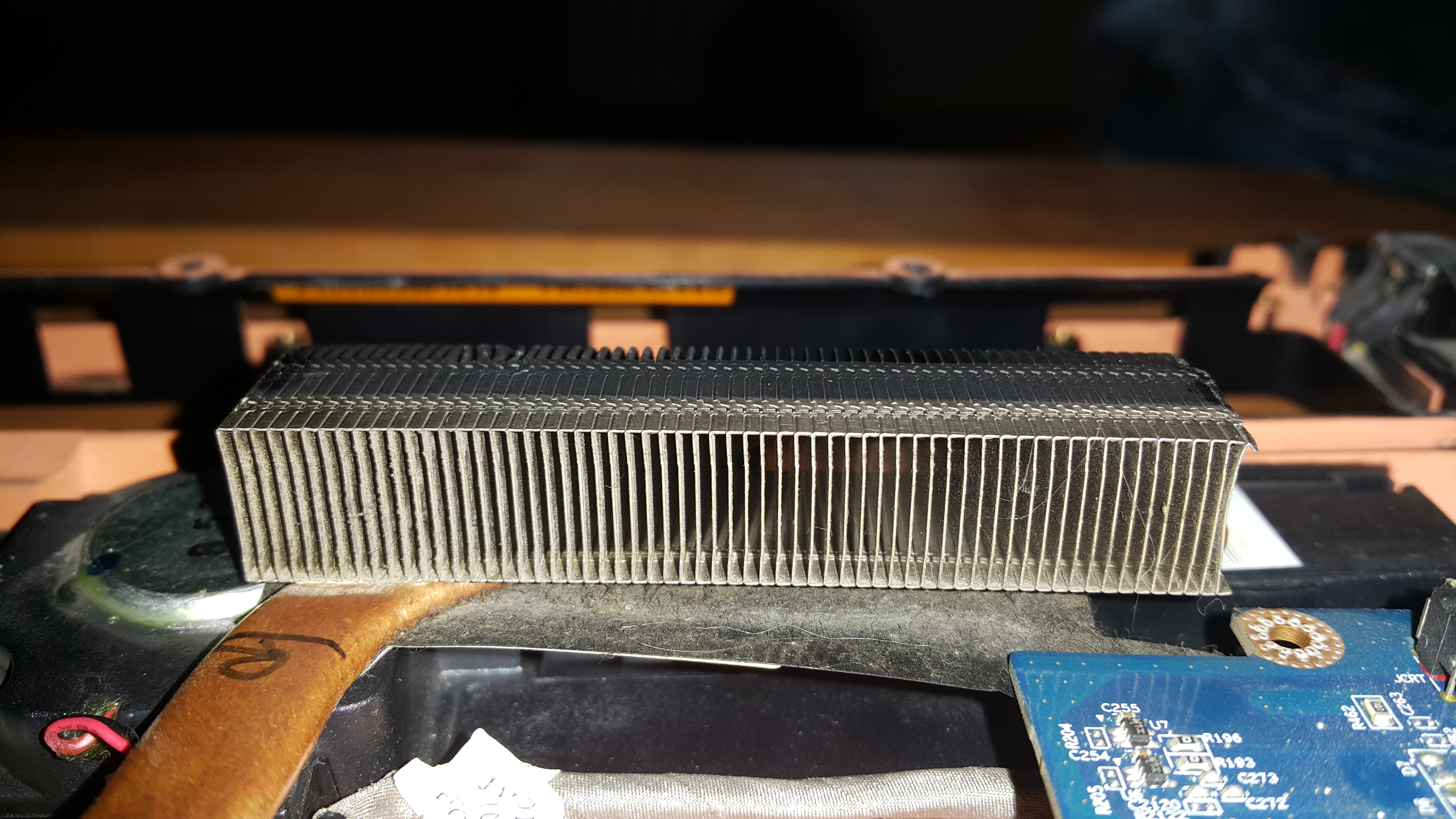

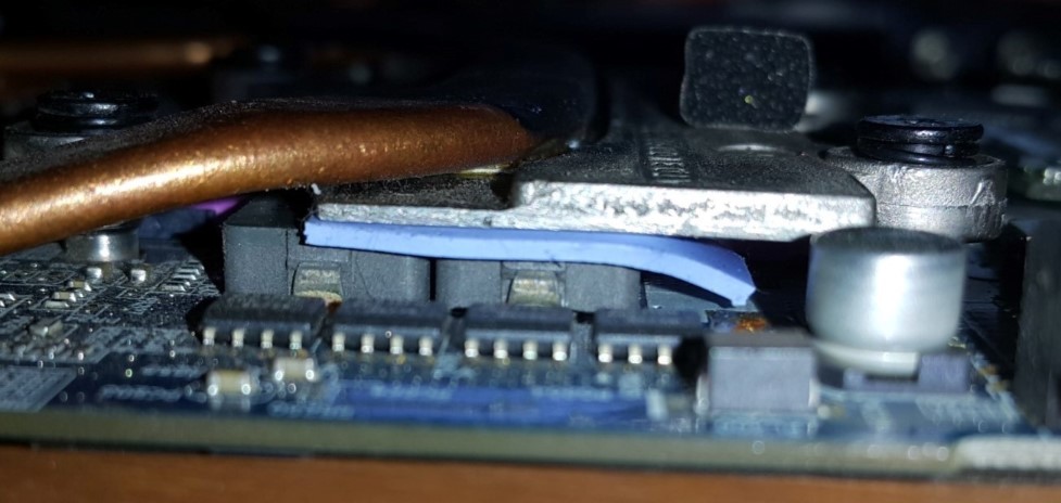

    jestem lajkiem jeśli chodzi o elektronikę oraz laptopy. Zwracam się z prośbą o pomoc, w zdiagnozowaniu usterki. Laptop jakiś czas temu zaczął się wyłączać, samoistnie podczas pracy. Doszedłem do wniosku, że muszę wyczyścić układ chłodzenia - najprawdopodobniej jest zabrudzony. Po przeczytaniu wielu manuali oraz treści na różnych forach. Postanowiłem rozkręcić laptopa i wymianie pasty termo przewodzącej, oraz thermopady. Na zdjęciu widoczny jest układ chłodzenia oraz jego umiejscowienie na płycie głównej. Po dokonanym oczyszczeniu oraz wymianie środków przewodzących nadal się wyłącza. Zaobserwowałem objawy w postaci głośnej pracy wentylatora, wysokie obroty, nie gorące lecz letnie powietrze wylatujące z radiatora. Po przeinstalowaniu windowsa i udanej za 3 razie instalacji (ponieważ się wyłączał). Zauważyłem że laptop uruchamiał się normalnie, pojawił się pulpit i było ok. Jednak gdy włączyłem firefoxa zaraz wzrosła temepratura do 80 kilku stopni. Przy nie włanczaniu niczego temp. wynosi oko 60 stopni. Wywnioskowałem że zainstaluje sterowniki, aktualizacja biosa - nie pomoglo. W Biosie nie mam możliwości jakichkolwiek zmian dotyczących temp. Chyba jakaś blokada serwisowa. W końcu sformatowałem dysk ponownie, i znowu chciałem zainstalować system lecz teraz mi się nie udaje - wyłancza sięprzy kilku procentach instalacji. Proszę o pomoc.
    W jaki sposób mogę zdiagnozować uszkodzony układ chłodzenia? Wiem że jest jakaś subs w rurkach które odprowadzają ciepło i może on wyparować - wtedy jest on do wyrzucenia. PRawda?
    Dzięki za odp. Pozdrawiam

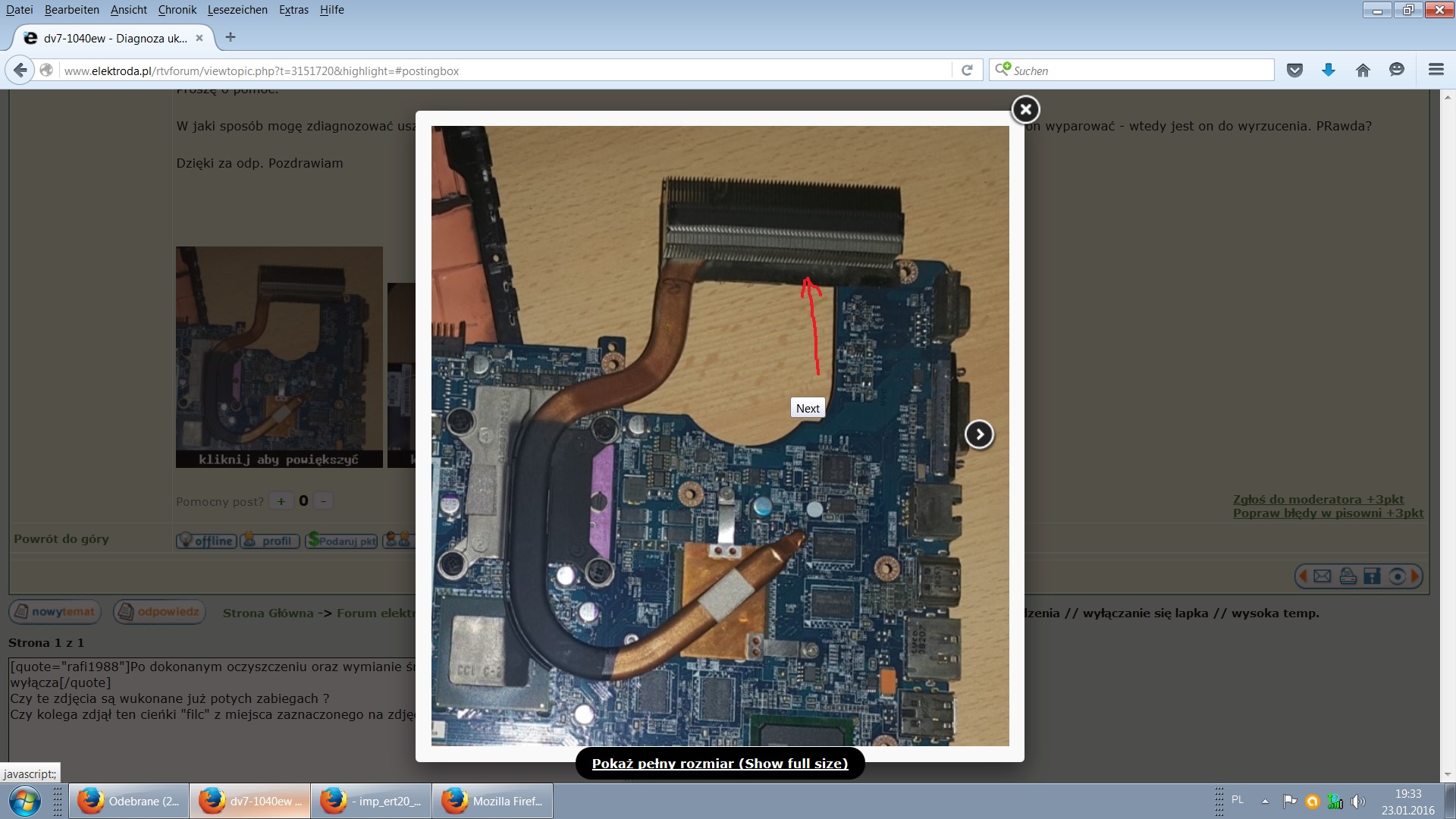

    Czy te zdjęcia są wykonane już po tych zabiegach ?

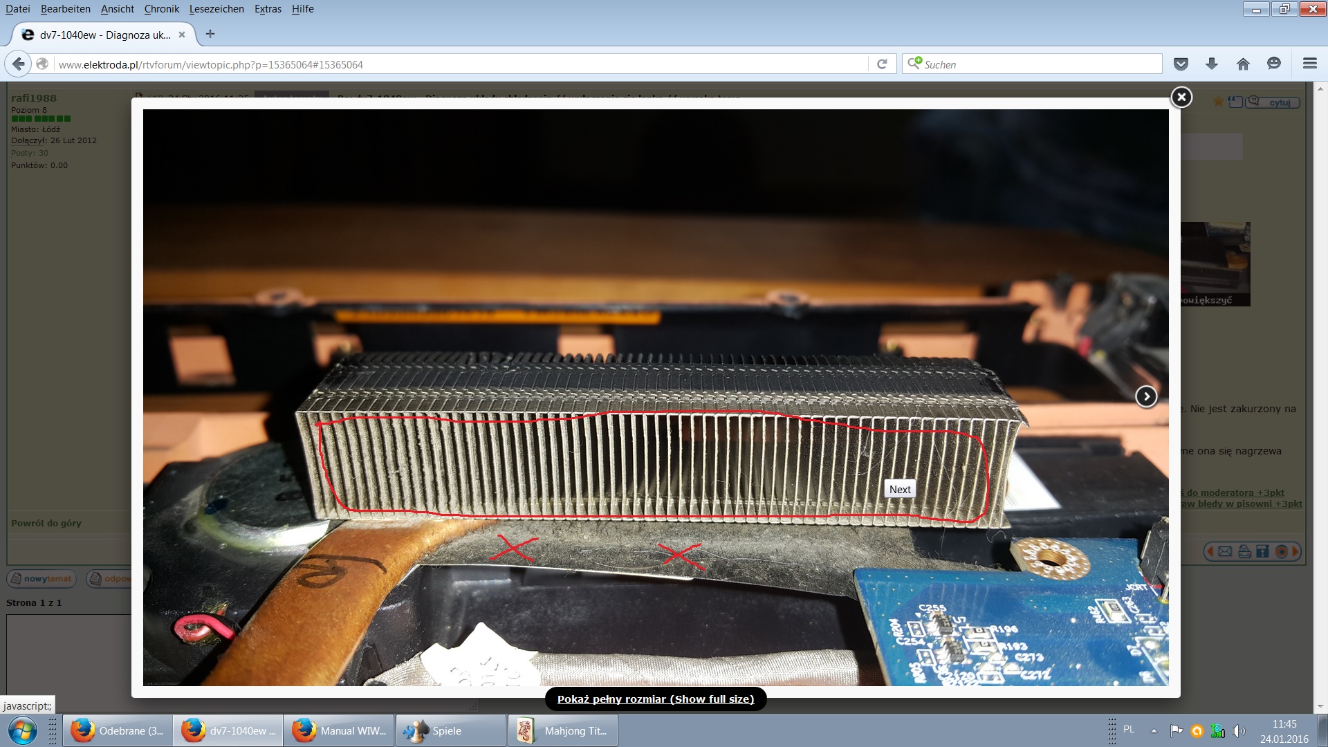

    Czy kolega zdjął ten cienki "filc" z miejsca zaznaczonego na zdjęciu dv7-1040ew - Diagnoza układu chłodzenia // wyłączanie się lapka // wysoka temp.
  • #3 15363564
    marek216

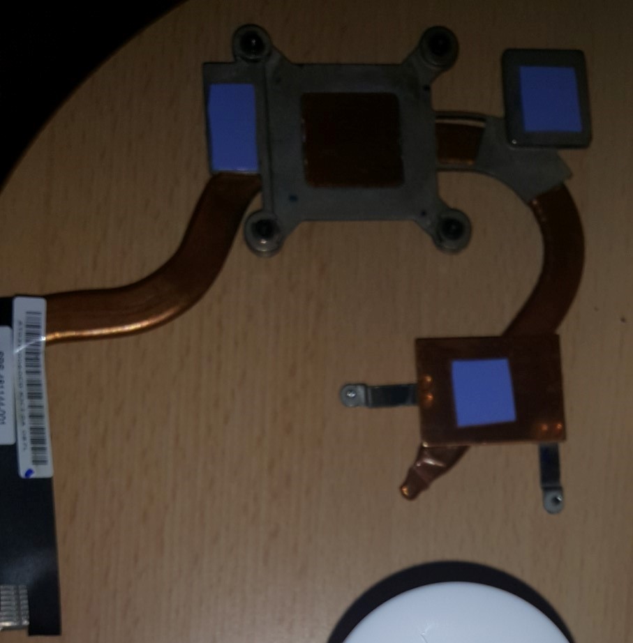

    Jakiej użyłeś pasty? Jakie termopady?
    Temperaturę masz wysoką pomimo że twierdzisz że układ jest wyczyszczony.

    rafi1988
    kokapetyl napisał:
    kokapetyl dziękuję za odpowiedź.
    Są to zdjęcia przed demontażem oraz przed nałożeniem nowych substancji przewodzących. Na zdjęciu jest stara pasta oraz thermopad.
    Nie zdejmowałem "filca", bo nie wymieniałem układu chłodzenia. Jaki jest na zdjęci, taki był od początku. Raz był w serwisie na początku gwarancji. Czy ten filc się zdejmuje, może być przyczyną złej pracy układu chłodzenia? Jeśli tak, to czemu wcześniej nie było problemu w postaci wyłączania się laptopa?
    zdjęcie poniżej nowych thermopadów
    Pastę kupiłem w Komputroniku za 35 zł. Jest to Acuura. Natomiast termopad został zakupiony w serwisie komputerowym. Niebieski kwadrat, chyba 2cm2 za 5 zł - niemieckiej firmy. Tak, wyczyściłem i mam wysoką temperaturę która podskakuje do ponad 80 stopni gdy włączam stronę internetową. Wyłącza się natomiast przy instalacji windowsa.

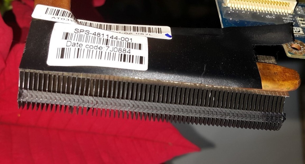

    kokapetyl

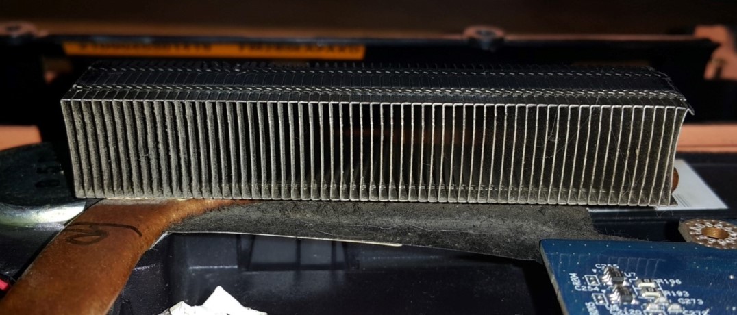

    Trochę żartowałem z tym "filcem". Jest to warstwa nagromadzonego kurzu i faktycznie przypomina z lekka jakby to był filc.
    Oczywiście trzeba go koniecznie usunąć.

    kokapetyl

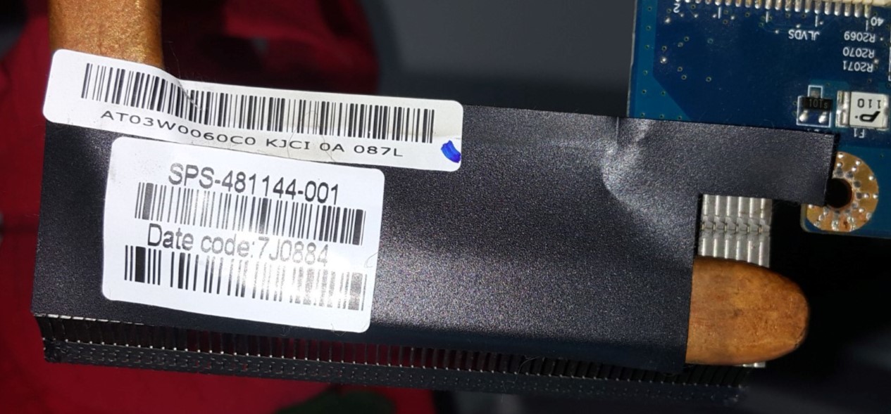

    rafi1988 napisał:
    Przecież jest to taśma, po drugiej stronie jest nr produktu itd. Powyżej na zdjęciu widać go.
    Nie o to mi chodziło. Te taśmy mają pozostać, one zapewniają "szczelność" pomiędzy wentylatorem a tz. grylem.
    Na pierwszym zdjęciu widać wyraźnie iż ten gryl jest zapchany kurzem i z tego powodu tak napisałem o tym filcu.

    marek216
    Uwierz na słowo że jak wywalisz ten "filc" ( świetne określenie ) to Twoje problemy znikną.
    Niestety nałożoną past choć jest nowa usuń z radiatora i procesora i nałóż na nowo ( chodzi o rozprowadzenie ).

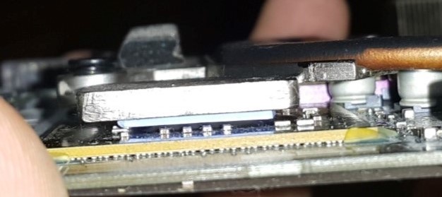

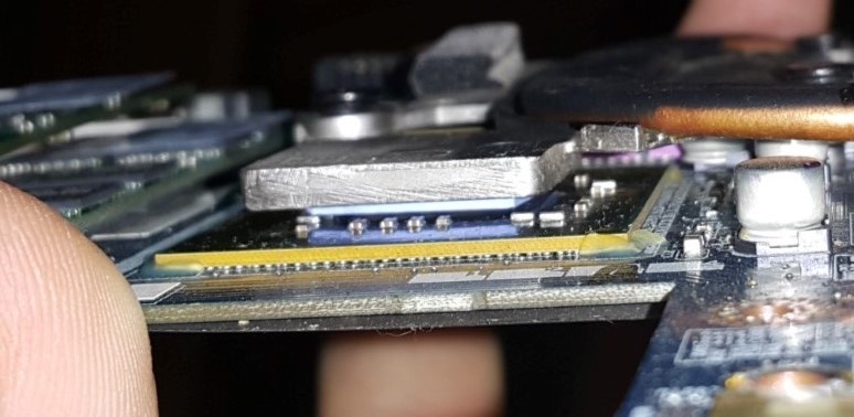

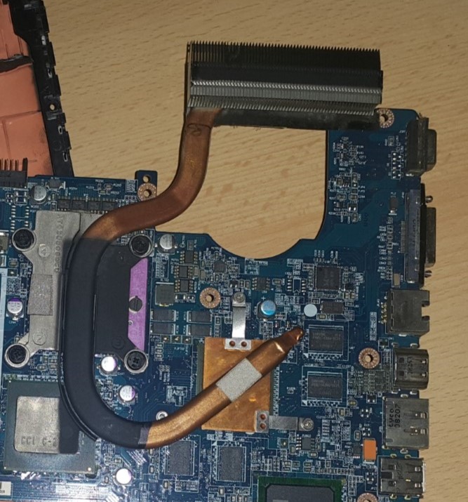

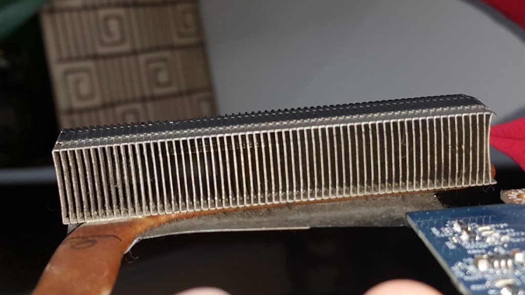

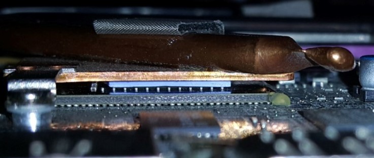

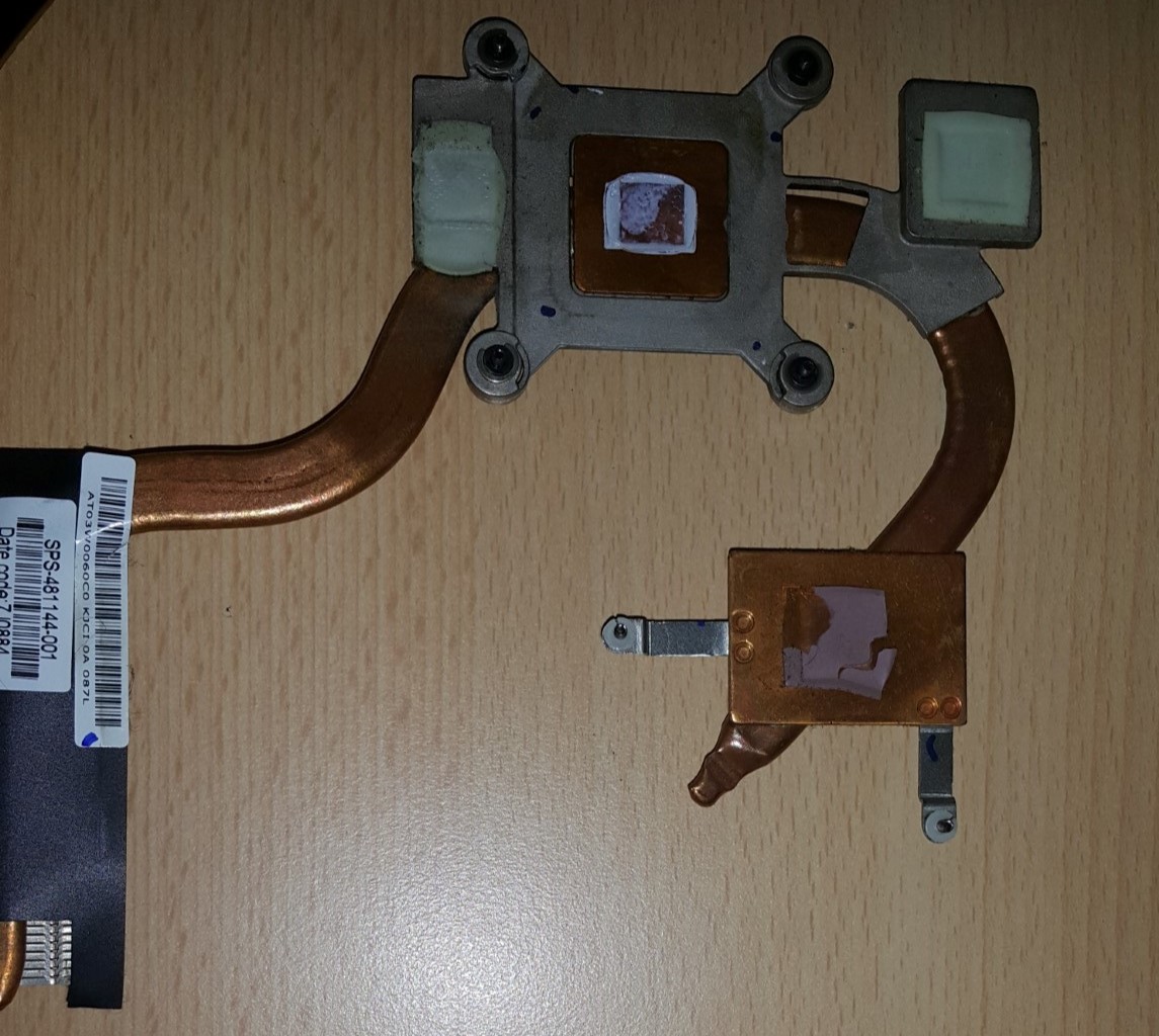

    Rozkręciłem, odkręciłem i porobiłem zdjęcia.
    dv7-1040ew - Diagnoza układu chłodzenia // wyłączanie się lapka // wysoka temp. dv7-1040ew - Diagnoza układu chłodzenia // wyłączanie się lapka // wysoka temp. dv7-1040ew - Diagnoza układu chłodzenia // wyłączanie się lapka // wysoka temp. dv7-1040ew - Diagnoza układu chłodzenia // wyłączanie się lapka // wysoka temp. dv7-1040ew - Diagnoza układu chłodzenia // wyłączanie się lapka // wysoka temp. dv7-1040ew - Diagnoza układu chłodzenia // wyłączanie się lapka // wysoka temp. dv7-1040ew - Diagnoza układu chłodzenia // wyłączanie się lapka // wysoka temp. dv7-1040ew - Diagnoza układu chłodzenia // wyłączanie się lapka // wysoka temp. dv7-1040ew - Diagnoza układu chłodzenia // wyłączanie się lapka // wysoka temp. dv7-1040ew - Diagnoza układu chłodzenia // wyłączanie się lapka // wysoka temp.
    Wiem że na jednym zdjęciu jest trochę za dużo thermopadu, odciąłem trochę. Wyczyściłem ponownie podzespoły jak i radiator i tą taśmę - była brudna. Jak na zdjęciach również widać, radiator nie jest w złym stanie. Nie jest zakurzony na tyle by to uniemożliwiło mu odprowadzanie ciepła. Pastę zaraz nałożę, na krzyż. Zaraz ponownie go skręcę i odpalę. Czy ktoś jeszcze ma jakieś sugestie? aaa... Czy tą taśmę odkleić?
    Tak sobie myślę, czy ta czarna taśma znajdująca się pod radiatorem nie ma na celu ochrony obudowy z którą się styka by się nie stopiła lub nagrzewała... Odklejając ją, pozostawię tą miedzianą rurę odkrytą - zapewne ona się nagrzewa więc to dobra opcja?
  • #11 15365147
    kokapetyl
    To co zaznaczyłem czerwoną obwódką ma być czyste (w tym miejscu tworzy się tz. filc o którym była mowa)
    To co zaznaczyłem prze "X" ma pozostać, dodatkowo na górnej części grila, powinno być tak samo. Folia ta uszczelnia przepływ powietrza, tak aby strumień powietrza z wentylatora przepływał tylko przez gril, a nie rozchodził się na boki.

    Jeśli nie ma tej taśmy, mogę ją zastąpić czymś innym? Chyba tej taśmy specjalnie tam nie ma, bo jest to miejsce w którym dotyka obudowa laptopa - gril. Natomiast, rozkręciłem również wiatraczek, był syf - wyczyściłem. Teraz skręcam wszystko.
  • #13 15365318
    kokapetyl
    Jak do tej pory, to chyba we wszystkich z którymi miałem do czynienia to raczej była (może to nie jest we wszystkich modelach)
    Możesz zastąpić to czymś innym.

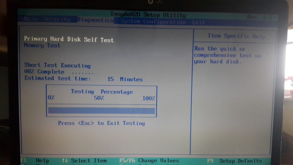

    Wskazane abyś wszedł do Bios i tam sprawdził temperatury.
    Kolejną rzeczą będzie sprawdzenie dysku/ów, potrzebny jego SMART. Ponieważ system nie istnieje trzeba to zrobić z bootowanego nośnika z MHDD. Inna metoda to podłączenie dysku do PC jako dodatkowy dysk i tam już z systemu, przy pomocy Crystal disk info odczytać ten SMART.

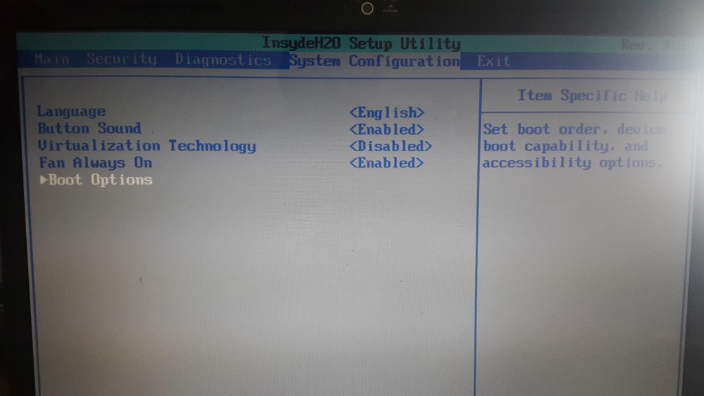

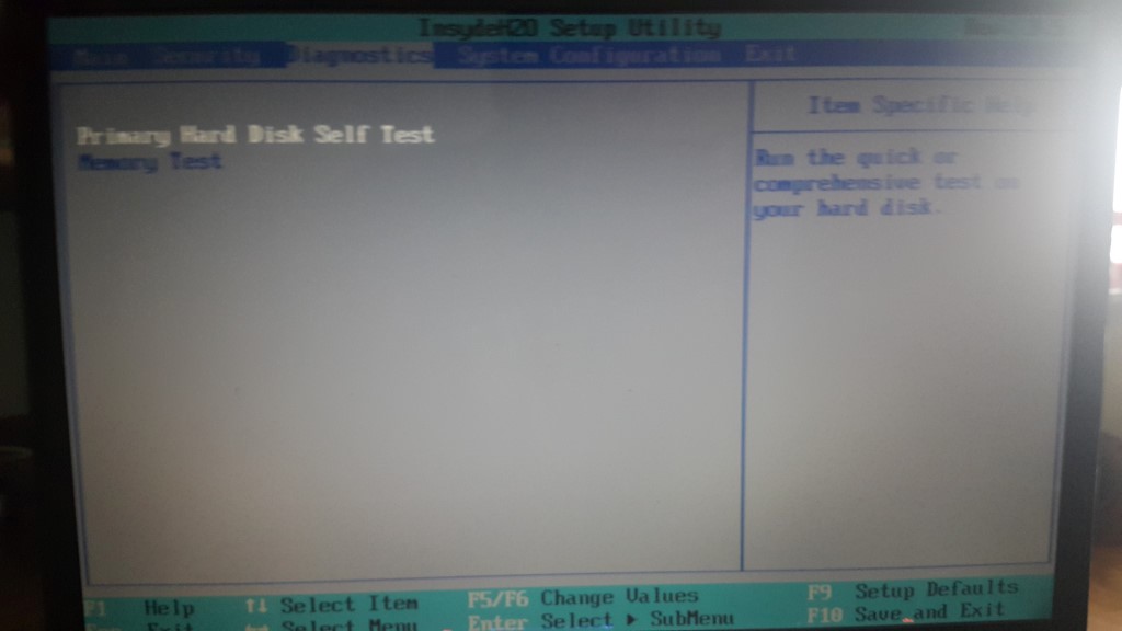

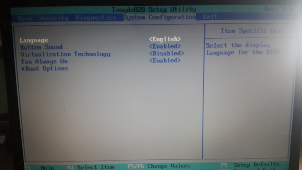

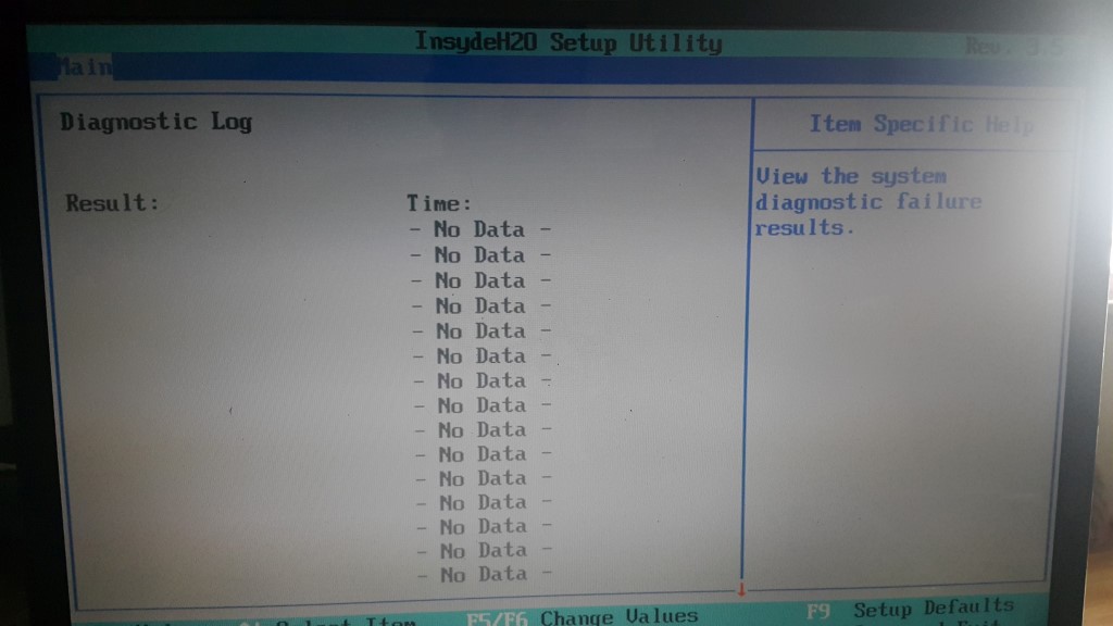

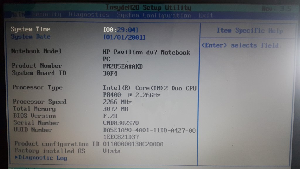

    Tam nie mam możliwości sprawdzenia temperatur... Laptop wyłącza się po jakimś czasie (paru minutach). Włączyłem test dysku i też się wyłączył.
    Wydaje mi się że ten bios jest jakiś obkrojony...
    Czy on ma jakieś ograniczenia?

  • #22 15393115
    sylweksylwina
    Moderator - Komputery Serwis
    Smart wygląda ok, ponawiam moje pytania:
    Sprawdź czy heatpipe się równomiernie nagrzewa, może jest gorący tylko nad rdzeniami. Oznaczało by to np rozszczelnienie heatpipe. Termopady mają taką samą grubość jak w oryginale?
  • #23 15514420
    rafi1988
    Mogę podgrzać lutownicą z jednej strony i zobaczyć czy na drugim temperatura wzrasta?
    Te które zastosowałem były wykorzystane z dostępnych jakie mogłem nabyć w danej chwili. Rozumiem ze są różne grubości. Szukałem w service manual od dv7 i niestety nic tam o tym nie pisze - jedynie w których miejscach powinno zastosować się termopad.
    Proszę o odp.
    #24 15514602
    sylweksylwina
    Wyjmij chłodzenie i od biedy możesz podgrzać lutownicą, tylko nie w miejscu styku z powierzchnią rdzenia. Co do termopadów to trzeba było zmierzyć oryginalne.
  • #25 15515442
    rafi1988
    Niestety nie zmierzyłem - można to gdzieś sprawdzić? W serwisie raczej wiedzą, na czymś się opierają...
    Kupiłem cieniutkie termopady...
    Gdzie grubsze zastosować? (tylko tam gdzie jest większa szczelina? )
    właśnie rozkręcam 9 raz lapka...
    Tak się zastanawiam, czy zasilacz też może być powodem wzrostu temperatury?
    Jakieś dodatkowe sugestie?
  • #26 15517005
    rafi1988
    dzięki za odpowiedź sylweksylwina :)
    Podgrzałem lutownicą jedną stronę, po chwili nagrzała się druga strona. Więc wydaje mi się że gaz się nie ulotnił i z tym jest wszystko w porządku. Natomiast zastosuje inne termopady (mniejsza grubość) .
  • #27 15519690
    rafi1988
    Po wymianie termopadów problem ustąpił. Teraz o wiele dłużej chodzi i się nie wyłącza. Natomiast zauważyłem że nagle nie mogę wykryć sieci wifi - gdzie zawsze bez problemu wyszukiwał dostępne sieci i mógł się łączyć. Żeby sprawdzić czy problem wróci, zainstalowałem darmowa grę Word of tanks. Nic się nie wyłącza. Jedynie zauważalne to jest to ze się przycina nawet na niskich detalach. Raz mi się wyłączył podczas uruchomione gry w oknie i w momencie użytkowania menu - szczegóły grafiki.

    #30 15540695
    Tomeksup
    Ja dorzucę swoje grosze.
    2 tyg. przerabiałem podobny problem dv5 1140ev.
    Wywaliłem cienkie termopady. Wstawiłem grube. Dzięki nim radiator nie dolegał do procesora i komputer się wyłączał.
    To częsty błąd.
    Zauważcie te powyższe rady. Lutownica... smarowanie...
    Nie wiem czy dasz radę dopasować odpowiedniej grubości termopady. Idealnie już nigdy nie będzie.
    Osobną sprawą jest to:
    1. Laptopy zawsze się grzeją, bo duża moc jest zamknięta w małej przestrzeni. Pc są lepsze i laptopy mogą się schować.
    2. Większość tandetnych laptopów ma zaprojektowane niewystarczające chłodzenie. Wchodzisz do windowsa i na dzień dobry wentylator wyje a temperatury sięgają 65st. Odpalasz grę i masz stopione masło z obudowy.
    Gpu to procesor karty graficznej.
