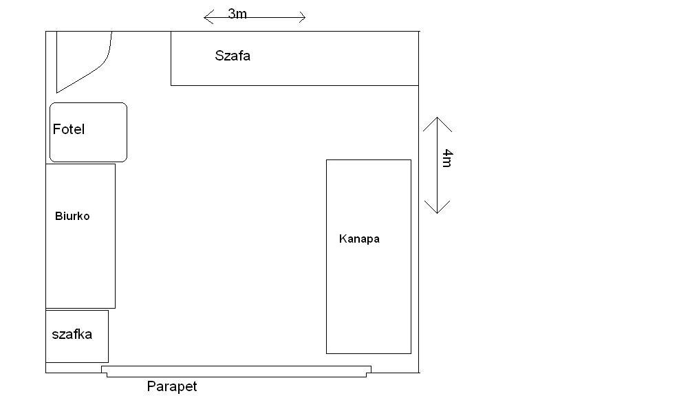

    Witam, jestem nowy, to jest mój pierwszy temat i liczę na satysfakcjonującą mnie pomoc :)
    Zagwozdka z jaką tu przybyłem jest błaha, aczkolwiek chyba nie pojmuję do końca zasad akustyki. Posiadam głośniki Genius SW-HF5.1 4500 (tani zestaw i dobrze grają jak za taką cene), ale za każdym razem przestawiam je tak aby sobie dogodzić, lecz zawsze mi coś nie pasuję. Proszę o doradzenie jak rozmieścić ów zestaw, do pomocy dodam obrazek z rozmieszczeniem mebli w pokoju i wymiarami.
    Rozstawienie zestawu głośnikowego 5.1.
    Dwa tylne głośniki można zawiesić na ścianie gdyby był taki pomysł. Propozycje przemeblowania też wchodzą w grę, oprócz szafy przy ścianie z drzwiami. Najbardziej mi zależy na oglądaniu filmów i słuchaniu muzyki. Jak miałem subwoofer pod biurkiem, bas był odczuwalny tylko pod biurkiem, w drzwiach i przy ścianie na przeciwko. Ograniczają mnie też przewody od głośników (przednie i centralny 3m kabla, tylne satelity 8m kabla) i zasilający (niecałe 1,5m) gdzie wszystkie idą do subwoofera. Gniazdka są przy biurku i przy łóżku. Gdyby trzeba było coś sprecyzować, dajcie znać, postaram się jak najszybciej naprostować sytuacje.

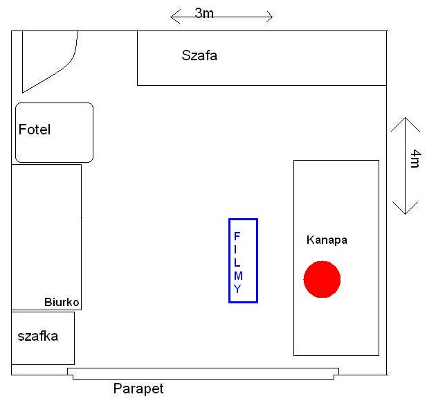

    Hej,
    zaznacz na rysunku słuchacza czyli siebie, tam gdzie najczęściej będziesz tego słuchał i gdzie ma być centralna scena (muzyka) lub ekran (filmy).
  • #3 15363875
    minrab
    Czerwona kulka to miejsce gdzie będę najczęściej przesiadywał. Monitor (zaznaczone niebieskim) będzie na małej szafeczce więc będzie można go przesuwać dowolnie.
    O muzykę to w sumie takiego zachodu nie ma, głównie mi zależy na filmach.
    I z tego co mi wiadomo, to głośniki oprócz subwoofera powinny znajdować się mniej więcej na poziome uszu słuchacza, tak?
  • #4 15366349
    rwi
    Przy takim ustawieniu kłopot nie będzie z tylnymi głośnikami a z przodami bo o ile tyły mogą być wyżej to przód powinien być na wysokości uszu, czyli powinieneś rozstawić przody na podstawkach po bokach ekranu, centralny pod lub nad ekranem, sub w zasadzie dowolnie nie stawiaj tylko w rogach pomieszczenia. Tyły powieś na ścianie za Tobą na skrajach kanapy, mogą być wyżej niż Twoja głowa tylko skieruj je w swoją stronę i zachowaj ich równą odległość (mniej-więcej).
