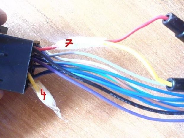

    Witam syn zdał prawko więc kupiłem mu 307 jeździ od tygodnia lecz licho działa radio😤kolega w pracy dał mi na próbę Radio Alpine z kablami więc zrobiłem podmianie i się okazało że nowe nie działa za to brak centralnego ,chodzą wycieraczki tył i przód i auto nie odpala 🙁Poszukałem w bezpiecznika w kabinie i jeden był trafiony wymieniłem i wszystko wróciło do normalności i teraz moje pytanie co zrobić żeby radio działało bo boję się podpinać jakiekolwiek żeby znowu coś się nie stało (Auto potrzebne na treningi synowi)dzięki za podpowiedzi😉
  • #18 19230029
    Sivyx
    Jakie radio siedziało? Orginalne? Jak kostki wyglądały? Skup się na początek na jednej kostce wychodzącej z radia. Zapewne masz w niej 4-5 kabelki. Jak od strony samochodu, to wygląda? Tzn. do jakich kolorów przewodów od strony samochodu łączą się kable z radia.. Najlepiej daj dokładne zdjęcia kostek. Być może masz słabe zasilanie ze stacyjki i dla tego pali Ci bezpiecznik lub słabo gra. Rozwiązaniem może być, żółty kabel od strony radia dołączyć do czerwonego, lecz wtedy będzie musiał gasić radio ręcznie, nie zgaśnie po wyłączeniu zapłonu.
    Po stronie radia tak spróbuj zmostkować:
    Peugeot 307 1.6 16v 2003r - Nie odpala, brak centralnego, wycieraczki
  • #19 19237265
    Toommo
    Dziękuję zrobione jak podłączyłem na kable co dostałem z radiem działa ok więc dziękuję za odpowiedź
