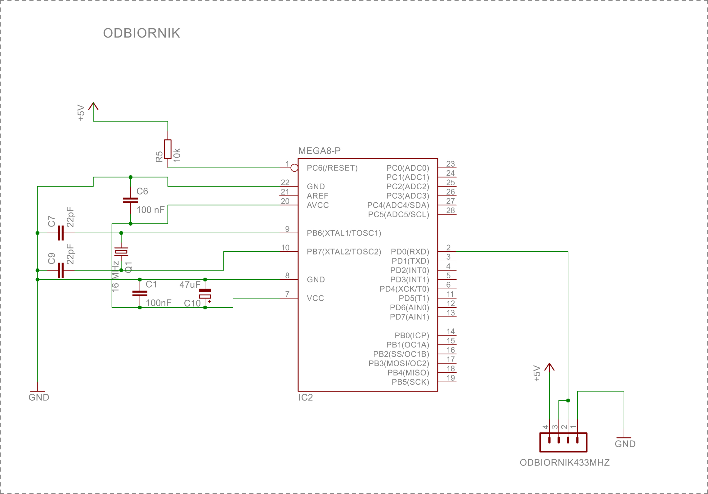

    Witam. Mam pewien problem z nadajnikiem/odbiornikiem 433 MHz. Polega on na tym, że nie jestem w stanie nic nadać, albo odebrać za pomocą tych modułów. Nie wiem gdzie jest błąd. Myślę, że wszystko pokazałem na filmiku zamieszczonym poniżej. Mam dwie pary tych modułów i oba zachowują się identycznie. Dodam że próbowałem już różnych kombinacji z antenkami lub bez nich efekt zawsze ten sam - same śmieci na odbiorniku.

    Z tego filmiku niewiele wynika. W sprawach technicznych robi się opis i schemat a nie nagrywa filmiki.
    Ogólnie to ten odbiornik jest bardzo podatny na zakłócenia. Proponuję jeśli jest taka możliwość zmienić lokalizację. Do tego nie wiadomo jak to właściwie zaprogramowałeś/podłączyłeś.... Schemat, schemat i jeszcze raz schemat!

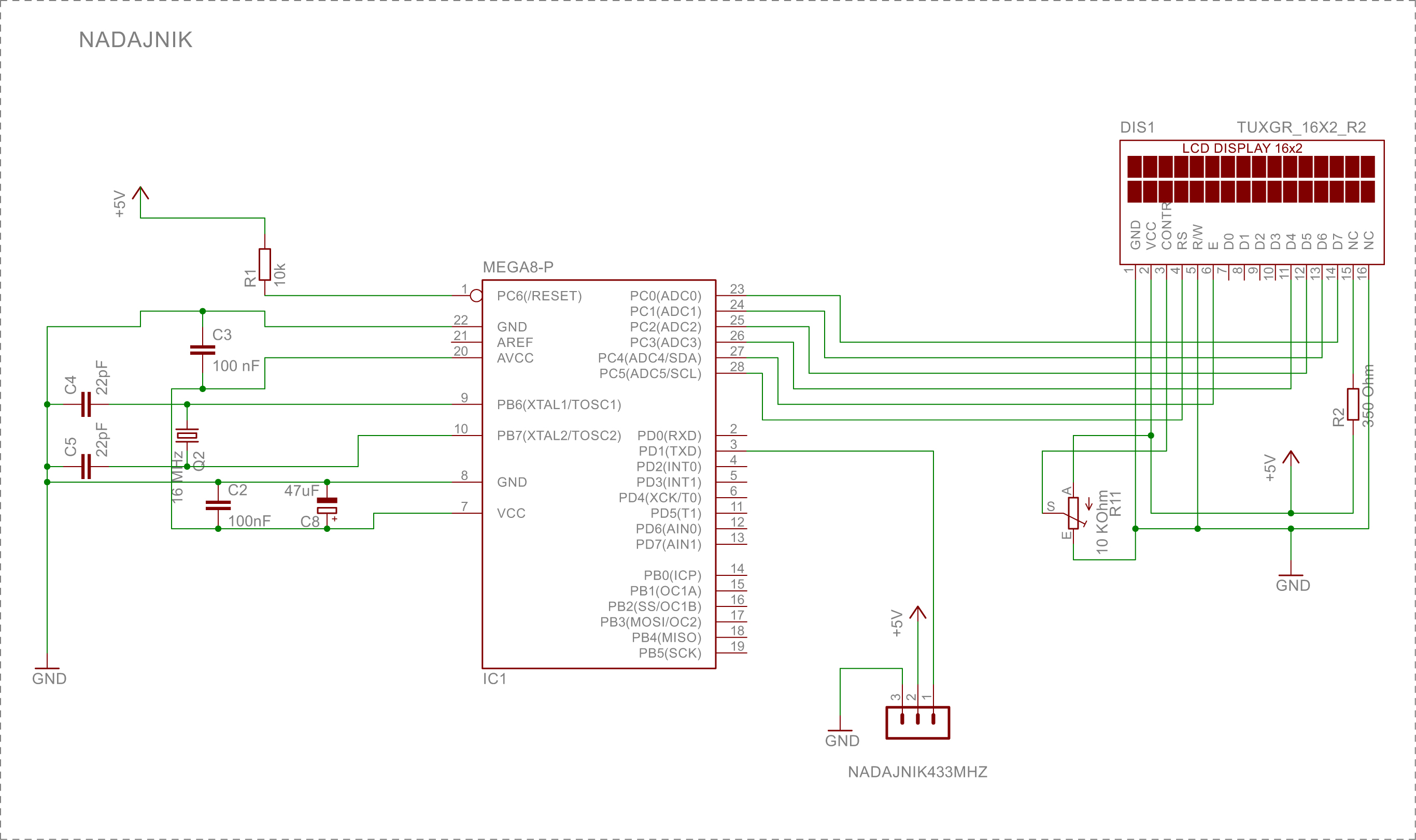

    SCHEMATY:
    Nadajnik-odbiornik 433 MHz nie nadaje lub nie odbiera jak powinien Nadajnik-odbiornik 433 MHz nie nadaje lub nie odbiera jak powinien

    Ale ze schematów widzę że podłączenie modułu masz prawidłowe. Czyli raczej łapiesz jakieś zakłócenia. Napisz jeszcze czy jak wyłączysz nadajnik to odbiornik coś odbiera?

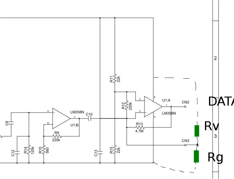

    furcik2013
    Jak do tej pory dziękuję wszystkim za pomoc. Jednak z tego schematu od kolegi majeranek53 nie wiem w które piny włączyć ten rezystor, ściągnąłem datascheet lm358n i dalej nie wiem. Teraz popróbuję z kodem ze strony kolegi niveasoft, czyli z kodowaniem Manchester. Nawiasem mówiąc dużo fajnych rzeczy na tej stronce można znaleźć. Nie wiem dlaczego wujek google wcześniej mi jej nie wyświetlił.
    Jescze odnośnie tego rezystora podejrzewam, że rv miałby być wlutowany między 1 a 8 pin, ale pewności nie mam, albo między 3 a 8 ?
