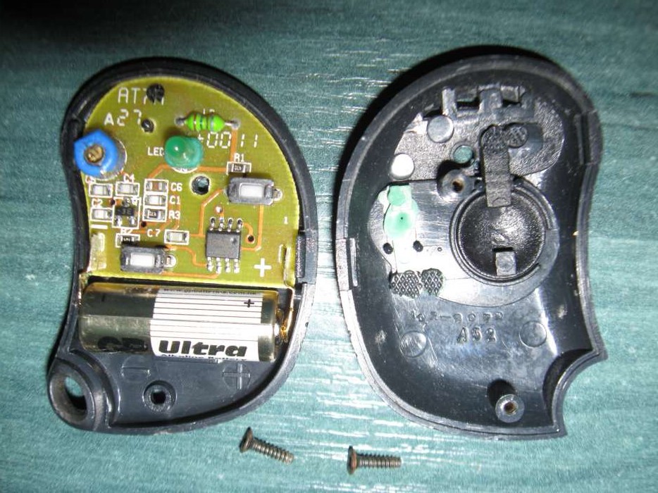

#1 15367534 24 Sty 2016 21:58 mierk25100 mierk25100 Poziom 11 #1 15367534 24 Sty 2016 21:58 Witam. Czy ktoś może wie jaki tranzystor był w miejscu uszkodzonego zaznaczonego na zdjęciu. Mogę go zastąpić np. bc857?
Pomocny post #2 15368140 25 Sty 2016 08:53 janszy3643 janszy3643 Poziom 29 Pomocny post? (+1) Pomocny post #2 15368140 25 Sty 2016 08:53 Zdecydowanie nie BC tylko wielkiej częstotliwości taki jak BF190 tylko w SMD
#3 15369522 25 Sty 2016 16:48 mierk25100 mierk25100 Poziom 11 Autor tematu Pomocny post? (0) #3 15369522 25 Sty 2016 16:48 A jaki tranzystor mógł być wlutowany orginalnie? Czy tranzystor BFT92 będzie dobry
#4 15371731 26 Sty 2016 09:36 CameR CameR Konto firmowe Moderator Zabezpieczeń Pojazdów Pomocny post? (0) #4 15371731 26 Sty 2016 09:36 BFT92 to tranzystor pnp. Sprawdź "po ścieżkach" płytki drukowanej , na jakim potencjale jest kolektor lub emiter tego tranzystora. Wtedy będzie wiadomo, czy potrzebujesz pnp czy npn. Pomogłem? Kup mi kawę.
#5 15373017 26 Sty 2016 17:20 mierk25100 mierk25100 Poziom 11 Autor tematu Pomocny post? (0) #5 15373017 26 Sty 2016 17:20 Dolne prawe wyjście tranzystora czyli emiter jest połączony przez R3 z minusem czyli potrzebuję npn. Dobrze myślę?

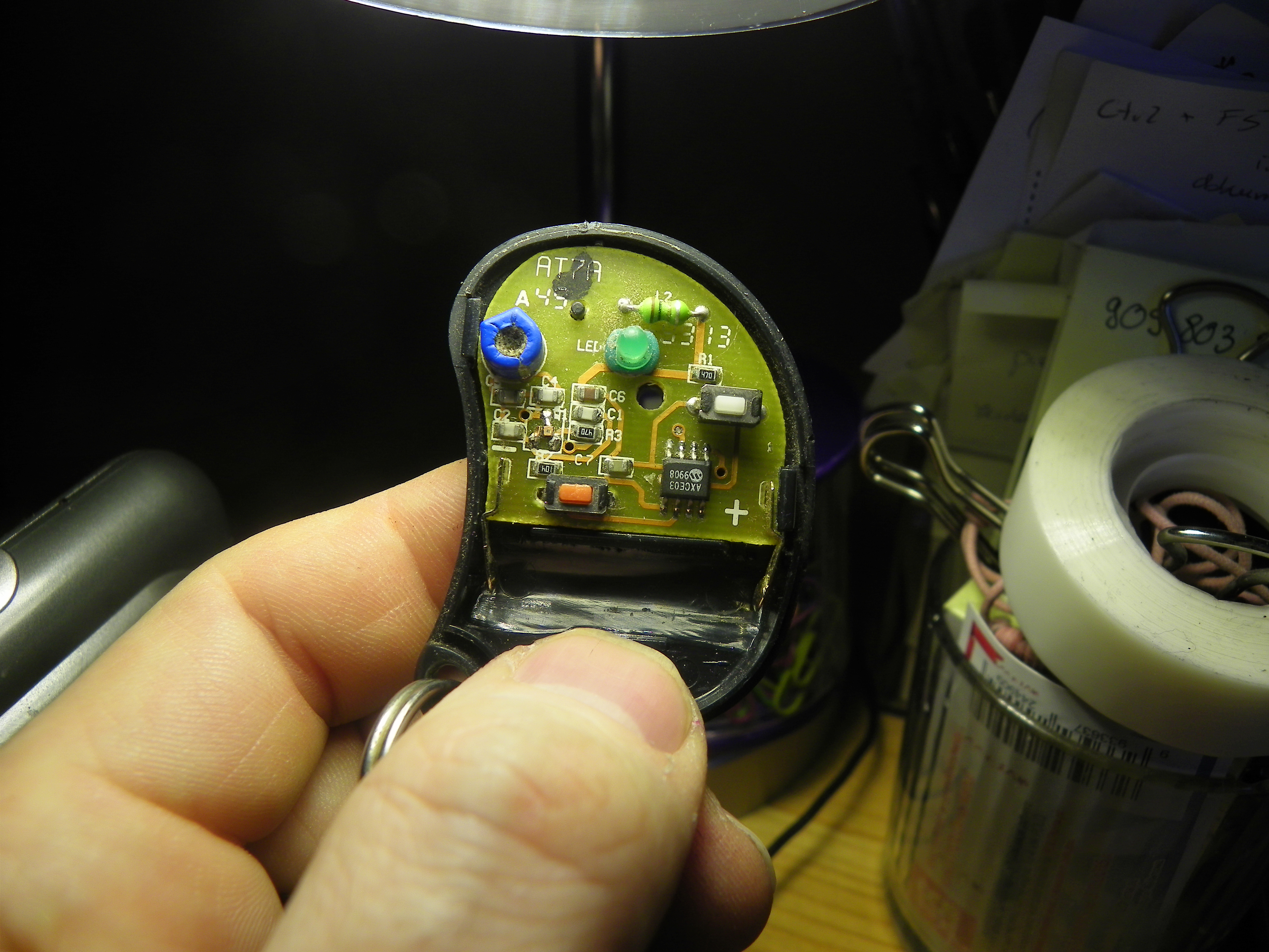

#6 15382999 29 Sty 2016 18:12 mierk25100 mierk25100 Poziom 11 Autor tematu Pomocny post? (0) #6 15382999 29 Sty 2016 18:12 Proszę o pomoc Znalazłem obrazek takiego samego pilota jednak nie mogę rozszyfrować oznaczenia tranzystora. Jest to pilot Prestige ELVAT5C
#7 15412732 07 Lut 2016 15:02 mierk25100 mierk25100 Poziom 11 Autor tematu Pomocny post? (0) #7 15412732 07 Lut 2016 15:02 Pilot działa, zastosowałem tranzystor BFR93A. Może komuś się przyda. Temat zamykam
