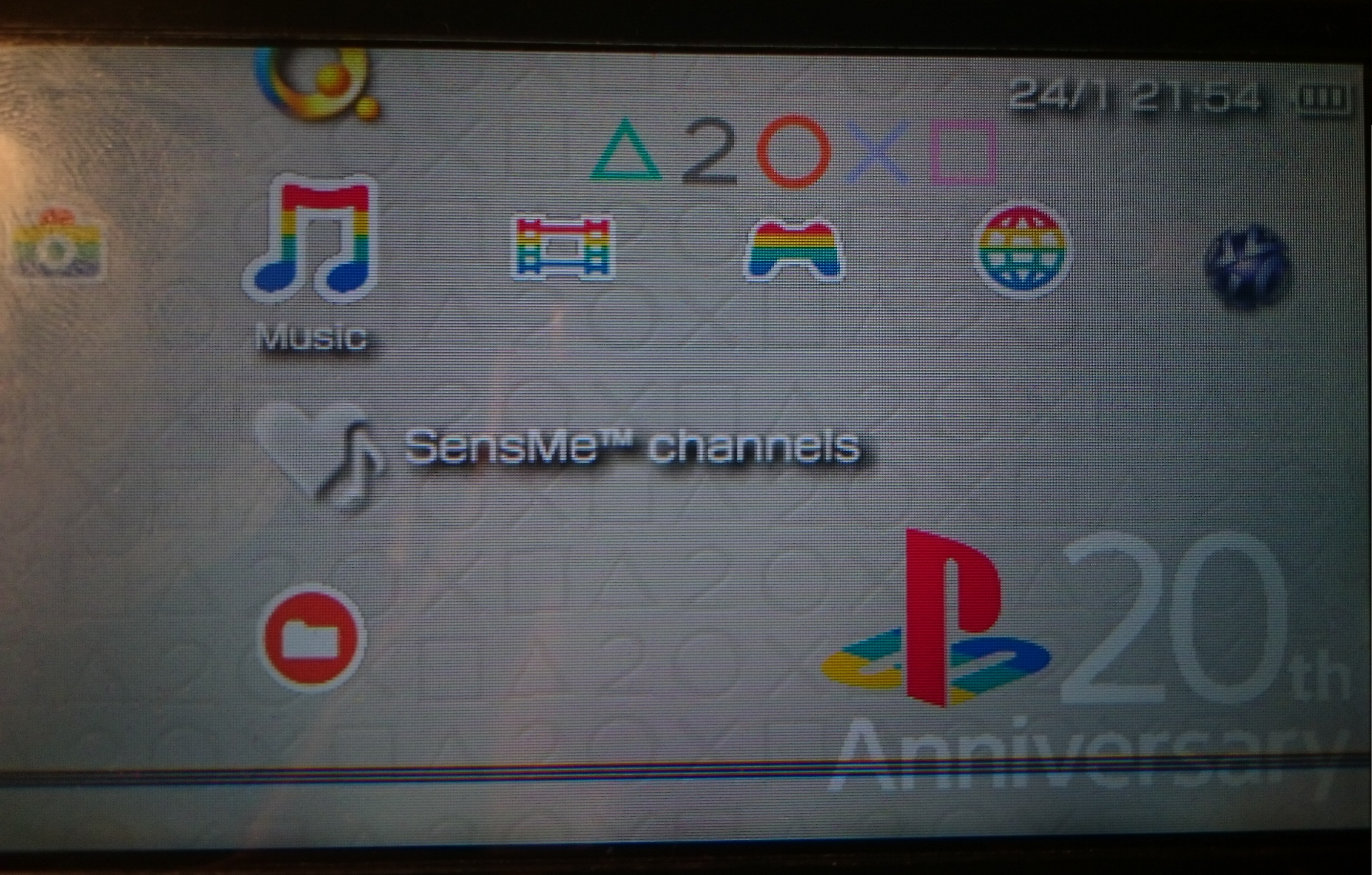

    W ręce wpadło mi PSP 3004 z pewnym mankamentem - wyświetlacz, jak na zdjęciu, pokazuje dosłownie kilka martwych linii na dolnej części. Nie znam przeszłości konsoli, jakie były okoliczności powstania usterki. Przed kupnem nowego LCD, chciałbym tylko zapytać, czy tego typu problem może wystąpić z powodu poluzowanej taśmy? Czy jest to w ogóle możliwe? Całość zachowuje się normalnie, poza tą jedną rzeczą. Dodam, że linie zmieniają kolor w zależności od wyświetlanego materiału. Sprzęt nigdy nie był rozkręcany.

    Takie zachowanie wyświetlacza świadczy o fizycznym uszkodzeniu doprowadzeń sygnału do złącz napylanych na szkło wyświetlacza.
    Jest to problem związany z taśmą, ale nie z jej "poluzowaniem" tylko fizycznym uszkodzeniem.

    Dziękuję bardzo za odpowiedź. W takim układzie zamówiony został nowy wyświetlacz.
    Czy zamienniki, oferowane przykładowo na Aliexpress, odstają jakoś jakością od znajdującego się w konsoli? Z tego co widzę po zdjęciach, symbol na tyle obudowy zgadza się z oryginalnym LCD Sharpa. Nie chodzi oczywiście o uszkodzenia czy bad pixele. Mam na myśli jakość kolorów oraz podświetlanie.
    To , niestety, loteria.
    Zdarzają się egzemplarze działające perfekcyjnie a zdarzają się i takie, który nie chcą działać w ogól, mają "wypalone" pojedyncze pixel-e itd.
    Lepiej jest kupować takie rzeczy drożej, ale gdzieś, gdzie istnieje realna możliwość wymiany wadliwego elementu. Czasami nawet nie jest to wina sprzedawcy, który nie jest w stanie sprawdzić każdego takiego elementu osobno i liczy na uczciwość producenta/dostawcy.

    Rozumiem. Na szczęście ten sprzedawca w razie defektu proponuje wymianę. Czyli, jeżeli zamówiony panel okaże się bez wad pokroju wymienionych, nie będzie różnicy w jakości względem oryginalnego LCD? Zamawiałem już kiedyś z Chin wyświetlacze i ogólnie nie było problemu - jeden do NDSL, drugi do aparatu.
    Wyświetlacz będzie działał identycznie jak oryginał. Oczywiście, jeżeli trafi się sztuka wolna od wad.
