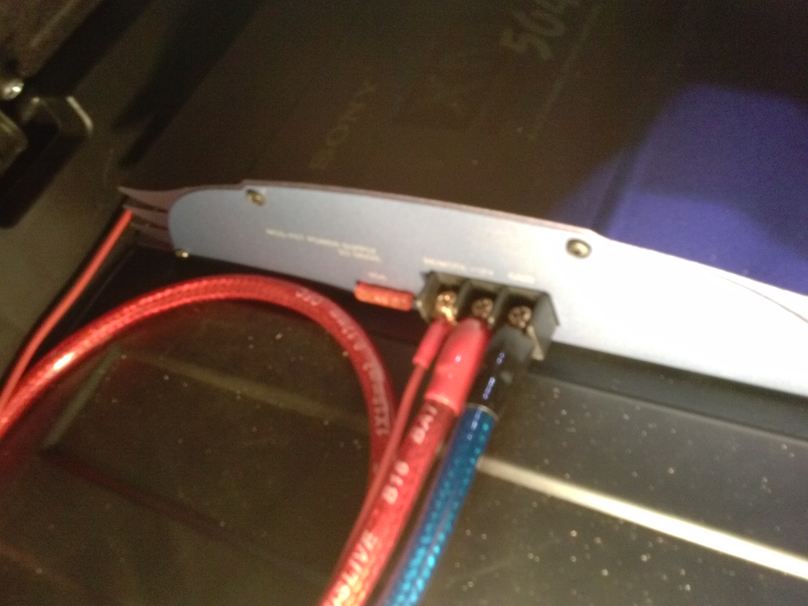

    Witam mam taki problem, nie dawno kupiłem samochód audi A4 B7 i sprzedawca sprzedał mi go wraz z zamontowanym wzmacniaczem firmy SONY XM 504X. Pomyslałem że można by podpiąć do niego subwoofer. Kupiłem go lecz nie bardzo wiem w co mógłbym go wpiąć gdyż wszytskie wtyki możliwe są zajęte ;/ Dodam że jest to wzmacniacz 4-kanałowy. Proszę o pomoc gdzie, w które miejsce mam sie podpiąć.

    kacperos9371
    Najlepiej by było podłączyć głośniki pod radio bezpośrednio a subwoofer pod wzmacniacz tylko nie wiem czy wzmacniacz nie będzie za słaby.

    kacperos9371
    Raczej nie, można by było ewentualnie wpiąć po 2 głośniki na kanał a pozostałe dwa kanały zmostkować i wpiąć suba, tylko może być to za duże obciążenie dla wzmaka.

    kacperos9371
    Można spróbować podłączyć, jak będzie się mocno grzał to odłączyć suba i zostawić tak jak było wcześniej.
    Czyli przy mostkowaniu kabli normalnie połączyć plus z jednego głośnika z plusem od drugiego a minus z minusem i potem całość do wzmacniacza tak? A na drugi kanał plus i minus od tuby

    kacperos9371
    Po dwa głośniki na kanał plus z plusem i minus z minusem a suba pod pozostałe kanały.

    Tomek_GZ
    Warto byłoby sprawdzić lub zmierzyć rezystancje podłączonych głośników, tak, żeby równolegle nie spadła poniżej 2Ω . Jedynym w miarę sensownym rozwiązaniem będzie tak jak podałem Ci na rysunku. Jednakże, tak jak tu koledzy piszą, najpierw warto przetestować sprzęt w takiej konfiguracji, czy się nie przegrzewa.
