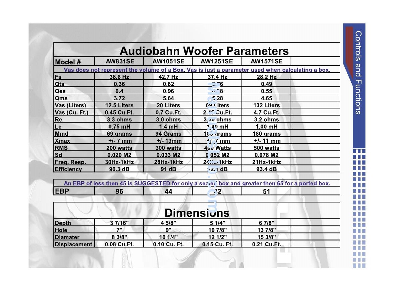

    Witam serdecznie mam głośnik Audiobahn AW1571SE.
    Dane:
    Audiobahn AW1571SE - Prośba o obliczenie objętości skrzyni
    Producent zaleca obudowę 132L, ale to trochę dla mnie za dużo. Chciałbym tak do 80L max ze względu na miejsce w bagażniku. W WinISD wychodzi mi 250L :crazyeyes: Słucham głównie rapu, długi i przeciągający bass. Mógłby ktoś mi pomóc to jakoś przeliczyć żeby było dobrze? Jaki bass reflex zrobić? Czy te 132L co podaje producent to jest objętość netto?

    Jeśli nie zrobiłeś jeszcze tej skrzyni to już służę radą :D To co podaje producent to Vas i nie jest zalecaną pojemnością tylko jednym z parametrów tego głośnika :D Ja bym go zaaplikował w jakieś 60-65L netto. Strojenie na 30-35 Hz. bass refleks o średnicy 10cm. i długości 35cm. Da to przynajmniej w symulacji zejście przy spadku -3db w okolice 37Hz. co powinno dawać ciekawe wrażenia w aucie :D

    A jak to będzie grać w 100L netto?
    Przy 30 hz mam -3 db
    Przy 37 0 db
    I max odbicie przy 50 hz ma 1,98 db
    Bo taką skrzynkę zdążyłem sklecić, czy może przerobić jednak na te 65L?
    Bass reflex zrobiłem z rury 110 mm i 23 cm , przepływ powietrza 0,12
    Czytałeś ten manual w całości? Pokazałeś stronę 8, a na 9 producent dokładnie opisuje jak ten głośnik gra w jakiej skrzyni, ba na następnych stronach nawet wykresy są ;)

    goraj krzysztof
    Nie widziałem całego manuala, ale 100L to troszku dużo mi się wydaje. Głośnik może strzelać przy większych wychyleniach membrany.

    Teraz już widzę, zrobiłem 100L, łupie nieziemsko przeciąga basem po klatce w granicach 30-40 hz, dzisiaj okleiłem nawet kocem skrzynkę z zadowolenia :P , a teraz pytanko czy ten głośnik faktycznie ma 500 rms? I czy wytrzyma taką moc? Mam wzmacniacz Blow Adrenaline w mostku 250W rms przy 2 ohm i zmostkowanych cewkach na 2 ohm i jakoś to niby gra. Czy jak mu dam większy piec czy się nie spali? Tak jak każdy gadał że lanzar max 12 ma 500 rms, a potem że niby 275 a spalił mi się przy 250W ;/ Jaki byście mi polecili piecyk? Monoblok lub 2 kanałowy do zmostkowania żeby miał przy 2 ohm ok.500 rms?

    Jeśli średnica cewki głośnika jest z...70mm, albo i więcej to może tyle mieć tych watów :D
