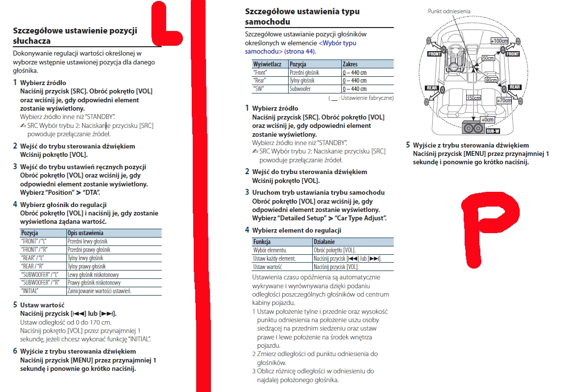

    Potrzebuję wyjaśnienia poniższych elementów. Prawa strona to czasówki. Lewa to.... nie bardzo wiem co. Chodzi mi o to jak to wszystko ustawić i jaka jest zależność pomiędzy opisem i ustawieniami z lewej strony a prawą stroną.
    Na dodatek chciałbym zapytać czy ustawiać wszystko na pozycję słuchacza czyli własną czy na środek auta ?

    Ok, w Kenwoodzie Sub jest głośnikiem, względem wszystkie pozostałe musisz opóźnić. Sub ma mieć 0 cm. Mierzysz odległość od Suba do lewarka zmiany biegów, dajmy na to będzie to 150 cm. Następnie zmierz odległość od swojej głowy do lewego Tweetera, wyjdzie np. 60 cm, to samo zmierz do prawego Tweetera, wyjdzie np. 90 cm. Wtedy wprowadź opóźnienia odejmując odległość suba - odległość lewego tweetera = 90 cm, analogicznie prawa strona 150 cm - 90 cm = 60 cm. Pozycji słuchacza zmieniać nie musisz, od tego masz czasy. Scena ma być wedle "kanonu" na środku deski rozdzielczej, czyli pozornie masz słyszeć wokal dobiegający z tamtej okolicy.
    Nie pamiętam tylko, czy te wyniki, które otrzymasz dla lewej i prawej strony nie trzeba zamienić stronami, czyli dla lewej wbić 60 cm, a dla prawej 90 cm, bo w Clarionie tak właśnie mam, że lewa strona ma nabite o 40 cm mniej, jak prawa.

    Na zrzucie z instrukcji po stronie prawej w tabelce jest pokazane jedynie
    Przód
    Tył
    sub
    i możliwość prowadzenie zmian w cm
    Na zrzucie z lewej strony jest możliwość ustawienia niezależnie głośników frontowych.
    Nie rozumiem kompletnie czego konkretnie dotyczą te opcje ustawień. Skoro za "czasówki" miałaby być odpowiedzialna funkcja z lewej to czym jest funkcja opisana z prawej razem z rysunkiem jak to policzyć ?
    dodatkowo chyba logicznym jest że jeśli za punkt odniesienia obieramy np dzwignię zmiany biegów która znajduje się po środku szerokości auta to odległości będą identyczne. Czyli miałoby sens że opóźniamy cały front a nie poszczególne głośniki (Prawa strona zrzutu z instrukcji). Tylko co tak naprawdę ustawia wtedy opcja opisana po lewej ?
    I jeszcze jedno - dlaczego mierzyć odległość do tweetera a nie do woofera ?

    Co policzyć ? Napisałem jak, prościej się już nie da. Po lewej ? Przecież tam masz tylko prawy przód, lewy przód, prawy tył, lewy tył, subwoofer. Nie ma tam prawy przedni tweeter, prawy przedni woofer, lewy przedni tweeter, itd. To radio nie ma zwrotnicy aktywnej, tylko masz filtry i czasówki na cały przód pasywny, cały tył pasywny i sub. Lewarek jest punktem odniesienia, żeby łatwiej można było zmierzyć, druga sprawa, znajduje się powiedzmy na równo z kierowcą. Odległości do głośników łapiesz od zagłówka kierowcy, następnie odejmujesz od odległości do suba i wtedy opóźniasz strony. Tyle.
    Tweeter jest głównym głośnikiem, który oddaje górne rejestry odpowiedzialne właśnie za "scenę".

    Wybacz ale nadal nie rozumiem. Być może ja po prostu nie umiem jasno wyjaśnić o co mi chodzi. Operujmy na sprzęcie gdzie mamy tylko odseparowany front i suba
    szczegółowe ustawienie pozycji słuchacza - możliwość podania wartości w centymetrach (od 0 do 170), możliwość podania wartości dla lewego przodu, prawego przodu i suba
    szczegółowe ustawienia typu samochodu - możliwość podania wartości w centymetrach (od 0 do 440), możliwość podania wartości dla całego przodu i suba.
    W/g instrukcji druga opcja to czasówki. Trzymając się obrazka - Sub jest w odległości 150cm od dźwigni zmiany biegów i ustawiamy go na 0cm. Tweetery są w odległości 50cm więc brakuje nam 100cm czyli w/g grafiki powinniśmy wprowadzić wartość 100cm przy opcji FRONT. Czas opóźnień obliczany jest przez radio. Czy to się zgadza ? Bo Ty opisałeś procedurę inaczej niż ja to odczytuję z obrazka z instrukcji.
    I skoro opcja menu "szczegółowe ustawienia typu samochodu" jest czasówką to czym jest i jaki wpływ na brzmienie ma opcja "szczegółowe ustawienie pozycji słuchacza" ? Czy mam rozumieć że jeśli korzystam z czasówek to ta opcja powinna być wyłączona ? Chodzi mi zależność między nimi.
    Dodane
    W nowszych modelach jak np w 73DAB czy w 53U jest opcja Regulacja czasu opóźnienia i tu sprawa jest dla mnie oczywista. W przypadku opcji z modelu 61U nie łapię :(
