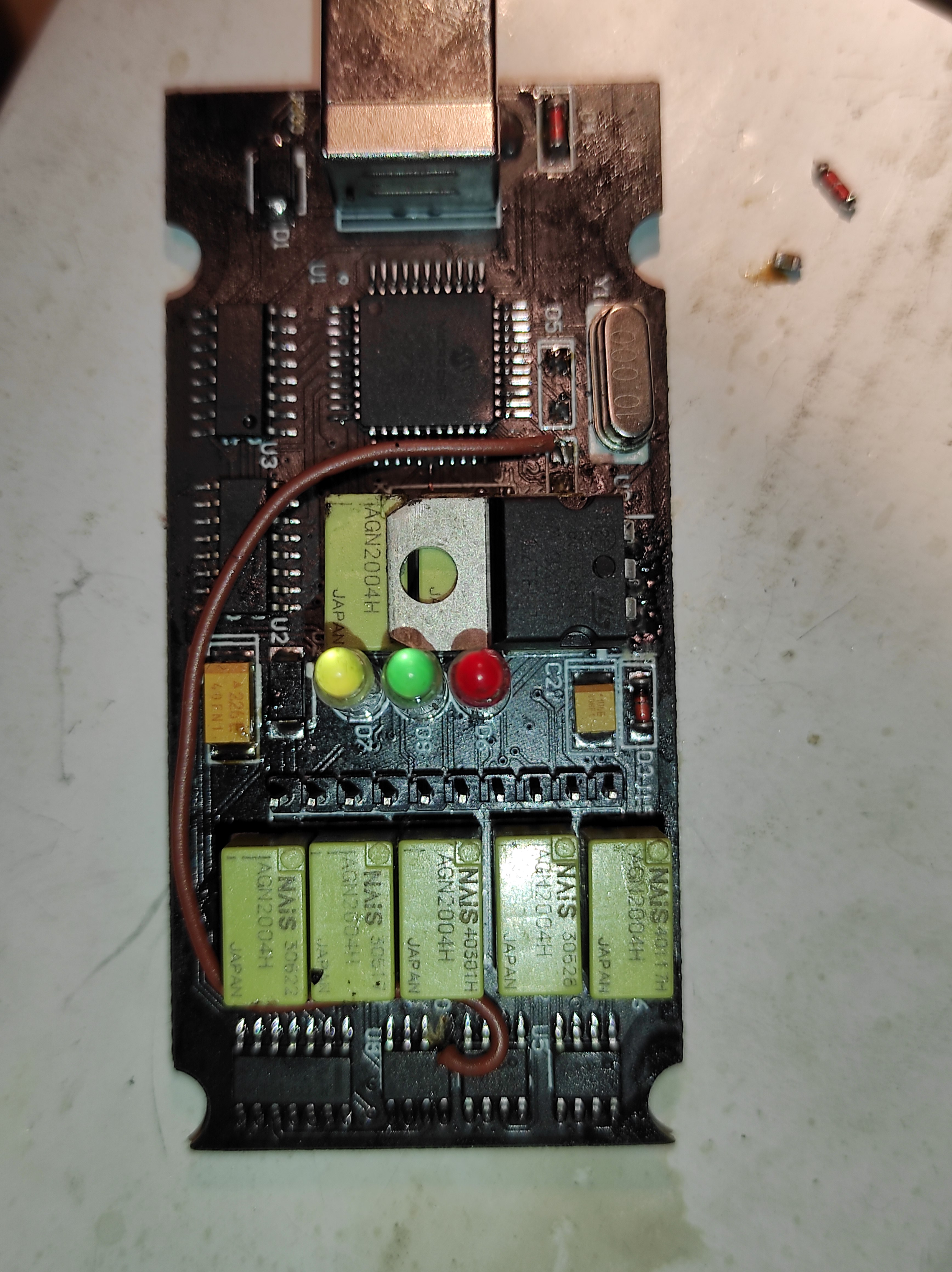

    A czy po wymianie na ori PIC opcom 1.99 czyli z dioda D5 i C22 oraz zrobienie dodatkowego mostka.Coś pomoże ponieważ uruchomiłem owy fejs .Przechodzi testy można flashować lecz nie widzi go pojazd to znaczy brak komunikacji z ECM?
    Dodam ,że wszystkie przekazniki były sprawdzane oraz wszystkie przejścia
  • #10 19828338
    piotrekwoj1
    Wstaw fotkę płytki.
  • #12 19828460

    Dopisz z jakim autem chcesz się połączyć. Ustal czy połaczenie jest po can czy po k i sprawdz po ścieżkach do którego idzie przekaźnika i sprawdź czy przekaźnik jest ok. W necie są rozrysowane piny tych przekaźników. Zdarzały się uszkodzone.
  • #15 19828500
    eprom
    Poziom 25  
    Astra G ,test wychodzi poprawnie jak jak pisałem powyżej sprawdziłem każdy przekażnik indywidualnie.Zastanawia mnie jedno czy fake Pic ma inne wyprowadzenia na nóżkach niż oryginał.Może tutaj tkwi błąd z połaczeniem sie z pojazdem.Po zainstalowaniu VAUX-Com 120309a fejs sie nawet sam z aktualizowal do wersji 1.59.Bardzo dziwne zachowanie

  • #20 19829060
    ignac112
    Faktycznie, to na dole są 2 układy do wymiany. Zaraz podeśle ich nazwę.
    @Edit: MCP2551s oraz L9637d

    eprom
    Poziom 25  
    Tak sie sklada że nie bawię sie chinskimi klonami.Poprostu dostałem go na części więc chciałem go hobbistycznie zreanimować
    Takie scalaki są założone
