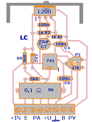

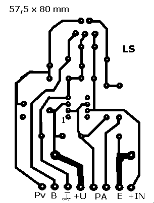

    Zasilacz stabilizowany regulowany 1-25V 30A potrzebny schemat
    Znalazłem taki schemat z zastosowaniem układu L200 :)
    Jak dalej łączyć ten układ z tranzystorami?
    Czy mogę zamiast VR1 4,7kohm zastosować potencjometr wieloobrotowy 10kohm?
    #12 15374913
    aksakal
    Na zdjęciach stabilizator z regulacją napięcia i prądu. Dla prądu 20-25А i napięcie 0-30V wykorzystaj transformator odpowiedniej mocy. Wykorzystaj nie mniej 5-6 tranzystorów 2N3055 czy 3-4 tranzystory KD503 . Zasilacz stabilizowany regulowany 1-25V 30A potrzebny schemat Zasilacz stabilizowany regulowany 1-25V 30A potrzebny schemat Zasilacz stabilizowany regulowany 1-25V 30A potrzebny schemat
  • #13 15375023
    DJ ANNUS
    Kolego na każde tracone 30W trzeba jedną sztukę tranzystora.
    Bo tranzystory pracują ciągle oddając ciepło.
  • #14 15375260
    aksakal
    2N3055- Ikmax= 15A , Pkmax=115W. KD503- Ikmax=20A , Pkmax=150W Wszystko zależy w których zasięgach napięcia będzie wykorzystywał się zasilacz.Przy napięciu wtórnego uzwojenia transformatora 24V napięcie po mostku przy maksymalnym obciążeniu nie przekroczy 26-28V. Oznacza, maksymalne napięcie na wyjściu nie przekroczy 24-25V.Jak zawiadomił autor tematu w post#1 moc transformatora 600W . Maksymalny prąd przy napięciu 24V będzie nie 30А, jak chce autor, a 25А. Jeśli wykorzystać zasilacz przy napięciu w granicach 12-24V ( różnica 12v ) to na tranzystorach będzie strata mocy w granicach 25 -300W. Porównaj te cyfry z charakterystykami wskazanych tranzystorów. Maksymalne możliwości tranzystorów są wykorzystane na połowę. Dla lepszego oziębienia można wykorzystać 1-2 wentylatory od komputera, to pozwoli znacznie zmniejszyć rozmiary radiatora. Jeśli należy napięcie mniej 12V, zgodny, należy zwiększać ilość tranzystorów.
