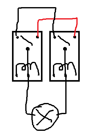

schemat sterowania silnikiem DC 12V w prawo i lewo poprzez przyciski

    Witam jestem tu nowy i kompletnie zielony w dziale elektroniki i poszukuje jakiegoś schematu aby silnik DC działał po przycisku w lewą stronę a po drugim przycisku w prawą, ponieważ nie znalazłem nic takiego tutaj acz kol wiek napewno gdzieś to tu musi być. Z góry dziękuje za odpowiedzi. pozdrawiam

    tam są sama na przekaźnikach a mi by pasował na samych przełącznikach

    Przekaźnik polaryzowany i przełącznik działają identycznie tylko przełącznik przełączasz ręcznie a przekaźnik podając prąd na cewkę. Z kolei zwykły przekaźnik działa identycznie (co do skutku) jak przycisk dzwonkowy.
    Zdecyduj czy twój układ ma działać na przełącznikach czy przyciskach bo jeżeli na przełącznikach to do zmiany kierunku obrotów wystarczy dwubiegunowy przełącznik dwupołożeniowy https://www.elektroda.pl/rtvforum/topic1459096.html#8587183
    Tu masz o przełącznikach: http://zwarcie.prv.pl/lacznik.htm

    Możesz jeszcze zastosować 2 przekaźniki i środki do silnika a wyjścia przekaźników do prądu.
