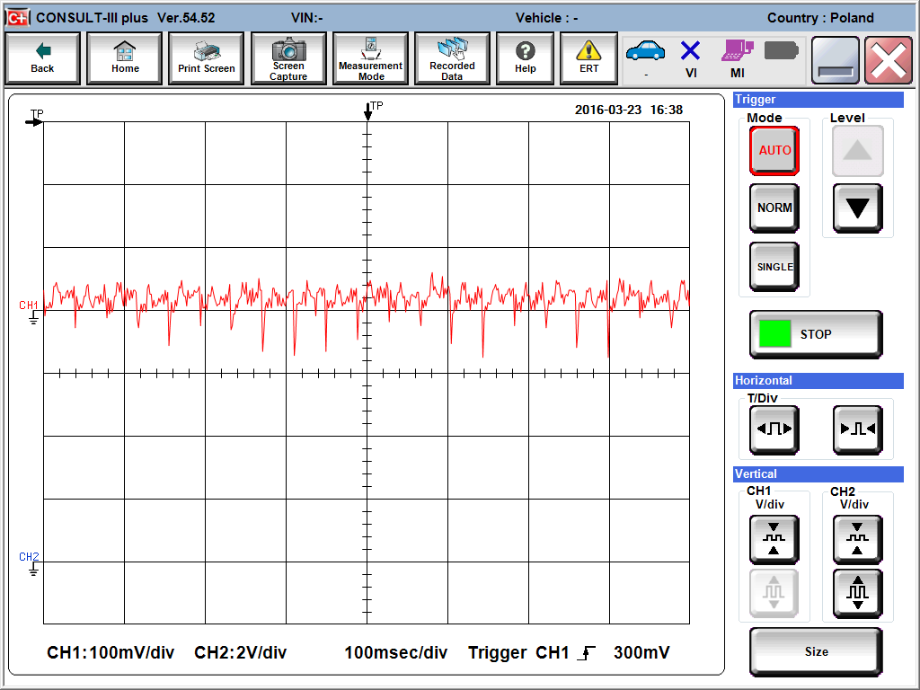

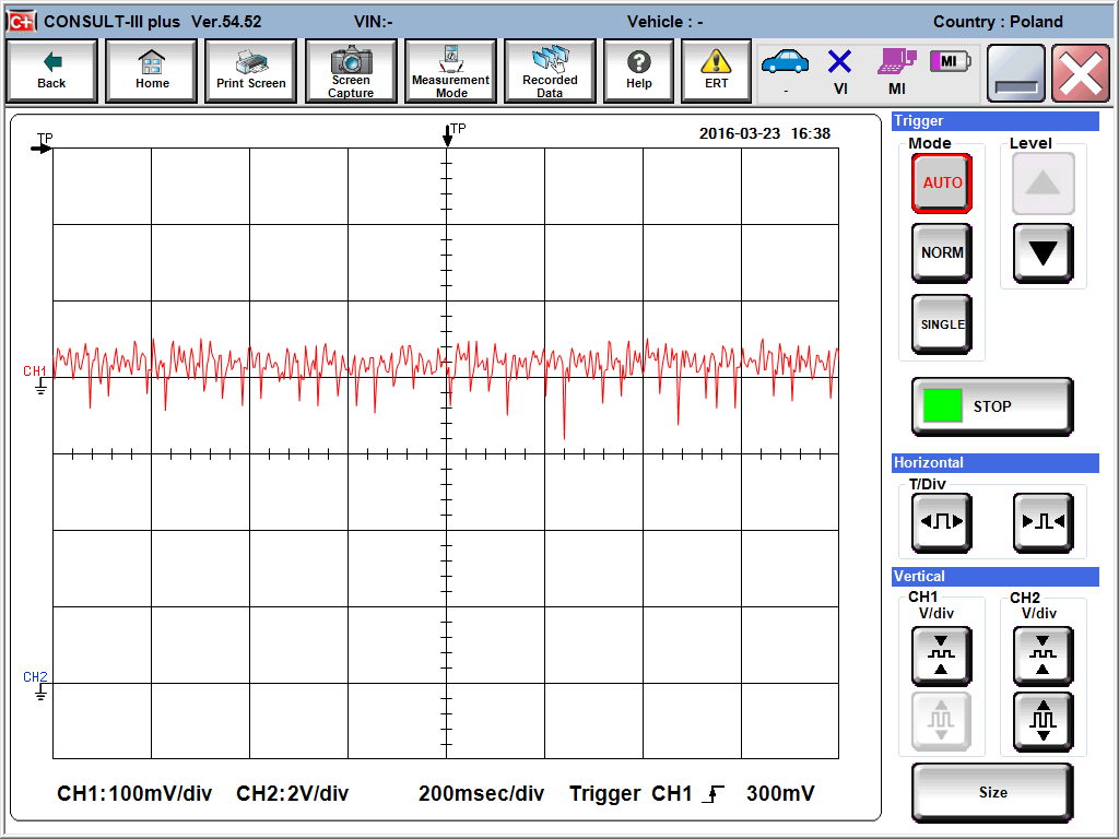

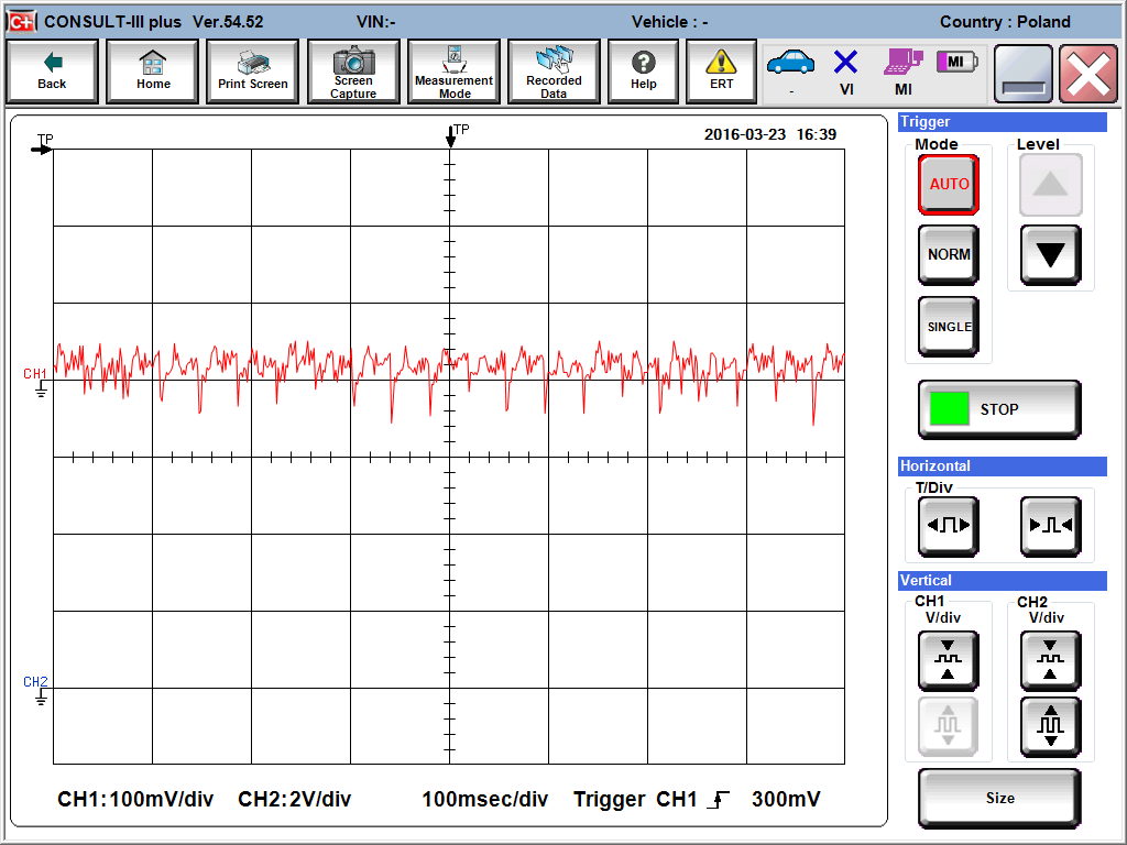

    Masselo
    Witam. po przerwie w miedzy czasie.
    - ponownie podmieniłem EPROM
    - sprawdziłem instalacje(Eprom jest podłaczony bezposrednio do ECM )
    - Wykonałem pomiary oscyloskopem.
    Wszystkie drogi wskazuja na usterke ECM .
    Prosze o interpretacje sygnału.
  • #25 15550360
    żałosna udręka
    Poziom 34  
    Na podstawie oscylogramu rozszyfrowałem zawartość tego Eeproma.
    Mazda 323F 2.0 DITD - bład p1649 Eprom i instalacja.
    Samochód zazwyczaj naprawiam na podstawie oceny parametrów rzeczywistych. Dopóki nie zrobisz diagnostyki, nie będzie wiadomo o co chodzi.

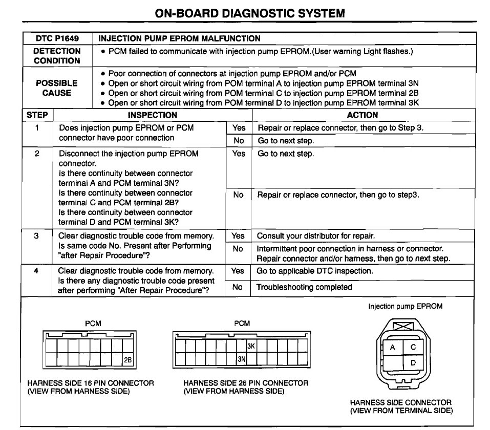

    w moim przypadku winny był sterownik silnika.
    Po jego zmianie bład znikł.
    Najlepsze rozwiazanie w moim przypadku to zakup zestawu startowego czyli (stacyjka, Komputer , puszka Immo) koszt około 200-300 zł. Niestety w tym modelu od tak sobie nie podmienimy sterownika metoda plug&play.
    Na koniec załaczam dodatkowe dwa materiały dot tego błedu.
    Mam nadzieje że komus w przyszłości sie to przyda.
