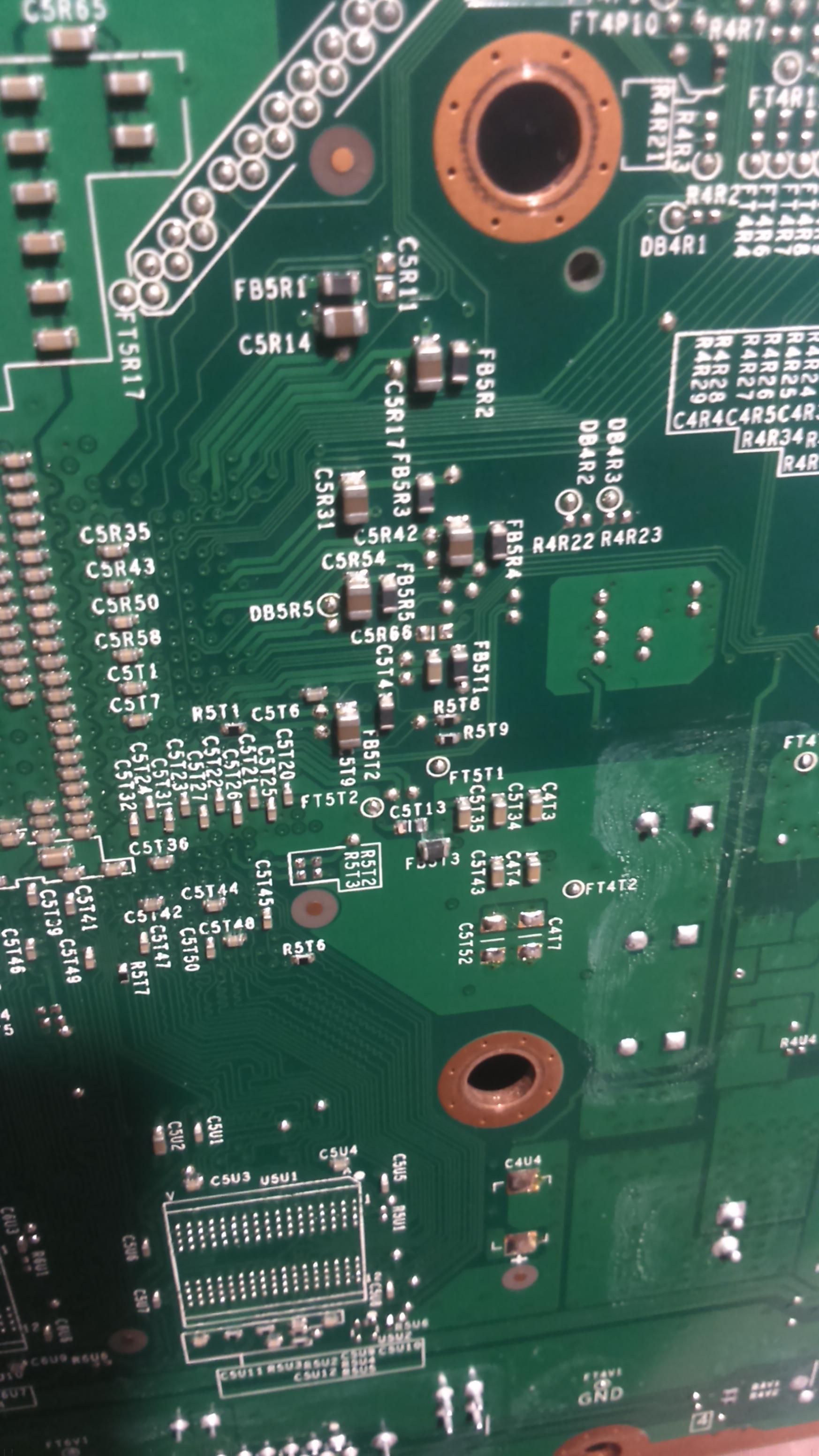

    Witam mam mały problem moja konsola wyświetla error E82 i myślałem że coś mam z dyskiem i rozebrałem konsole by zmienić pastę na procku i zauważyłem że zniknął element C5T13 który znajduje się kole mocowania radiatora czyli kole X-clamp.
    Czy ktoś wie co to jest i jakie ma wartości, za pomoc będę bardzo wdzięczny bo dzieci mi żyć nie dają.

    Myślę że będzie to kondensator smd, ale jaką miałby mieć wartość to trudno powiedzieć bez schematu.

    Kondensator 533nF ;)
    W internecie piszą, że można też dać mniejszy i też zadziała

    Dziękuję za informację, błąd E82 zniknął a konsola działa jak należy.
