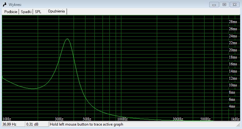

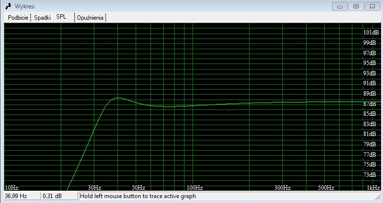

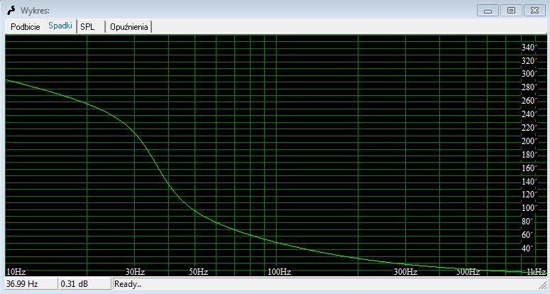

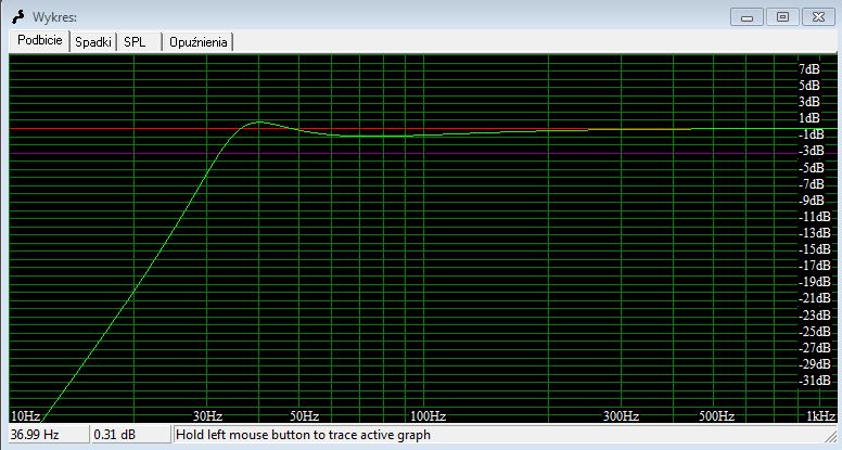

    maxxxx
    Mają mieć moc, i być słychać a potem widzieć, grać ma w kabinie 6 głośników :D
    Wykresy wstawię jako zdjęcie strojenie przy 35 hz 50l
    szczelinowa skrzynia basowa z peiying 25cm 300W szczelinowa skrzynia basowa z peiying 25cm 300W szczelinowa skrzynia basowa z peiying 25cm 300W szczelinowa skrzynia basowa z peiying 25cm 300W
    nie rozumiem o co chodzi ze średnicą tego otworu .. np.
    pokazuje mi teraz średnicę 10.20 x 10.20
    długość 42.57 cm prędkość powietrza 0.06
    średnica otworu mi się ni cholerę nie podoba... nie ogarniam tej średnicy w ogóle. Skoro ma mieć kształt litery L to jak tu ogarnąć te wymiary ?
