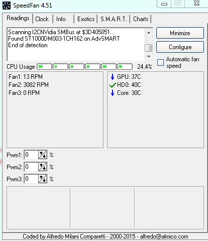

    Zakupiłem sobie AMD FX-6300 3,5 6 rdzeni BOX i po zamontowaniu jest tak głośny jakbym miał płytę odczytywaną, SpeedFun pokazuje 3000rpm
    Wentylator chodzi za szybko po wymianie chłodzenia i procesora
    Jest sposób żeby go spowolnić? Najlepiej w systemie, nie lubię grzebać w sprzęcie.
    Dzieje się tak od czasu zamontowania prockaprocesora z chłodzeniem box'owym.
    Motherboard: MSI 760GM-P239(FX) (MS-7641) 3.0
    BIOS: American Magatrends Inc. V17.15
    Ram: 8 gb(4x2) DDR3
    Karta graficzna: Nvidia GeForce GT 630 2Gb memory
    System: Win7 Ultimate ed. 64-bit
    400W zasilanie

    Poszukaj opcji Cool'n'quite w BIOSie, ma być wlaczona.
  • #9 15374450
    moryson
    Wskoczylem do biosu, ustawilem na cos co sie nazywa inteligentne sterowanie, chyba ustawilem temperature maksymalna na 45'C, ustawiłem moc wentylatora na 87,5% mocy, nie jestem pewien co to znaczy, narazie wentylator troche spowolnil, ale zauważyłem ze jest jeden wentylator o nazwie "Sys fan 1" czy cos takiego i wedlug biosu nie pracuje(prędkosc 0rpm), a wszystkie 3 w obudowie wesoło dmuchają, wie ktoś co to jest?
    Dobra problem rozwiązany, ustawiłem po wielu próbach moc na 62,5% i max temperature na 55'C. Chodzi cicho i w idle nie przekracza 45'C, ale nadal speedfan pokazuje 3100 rpm, mimo ze chodzi zdecydowanie wolniej, wie ktos oco w tym chodzi?

    Bo pewnie Speedfan pokazuje prędkość innego wentylatora.
    Jak to są wentylatory na obudowie to możesz na chwilę je odłączyć i będziesz wiedział czy chodziło o jeden z nich.
  • #11 15375219
    moryson
    wyłączyłem wszystkie wiatraki uruchomiłem pc, a speedfan nadal pokazuje ponad 3000 rpm :/ dobra pewnie jakis błąd, dziękuje za odpowiedz
