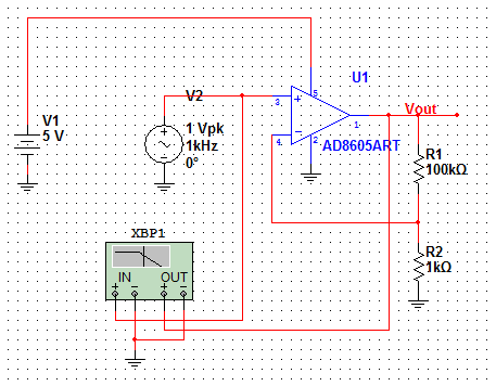

    Witam, mam pewien problem ze środowiskiem, bądź z samym modelem. Symuluje prosty układ:
    Multisim 11.0 - Niskie wzmocnienie na wykresie Bodego dla wzmacniacza AD8605

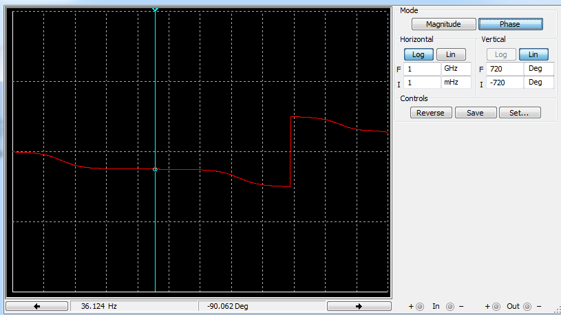

    Chodzi mi dokładnie o wzmacniacz AD8605, kiedy wykreślam sobie wykresy Bodego mam wzmocnienie dużo poniżej 0dB. Wyniki symulacji poniżej:
    Multisim 11.0 - Niskie wzmocnienie na wykresie Bodego dla wzmacniacza AD8605 Multisim 11.0 - Niskie wzmocnienie na wykresie Bodego dla wzmacniacza AD8605
    Wzmocnienie to chyba bzdura (a raczej na pewno). Sprawdzałem z kilkoma wzmacniaczami z serii AD86xx i jest to samo. Dodawałem swój model pobrany ze strony Analoga i to samo. Sprawdzałem z kilkoma innymi wzmacniaczami (nie Analoga) i wtedy wykresy wyglądają prawidłowo. Ma ktoś pomysł co robię nie tak?
    Mam Multisim w wersji 11.0

    odtworzyłem twój układ u mnie i pokazuje dobrze : 40dB i dolnoprzepustowy charakter
