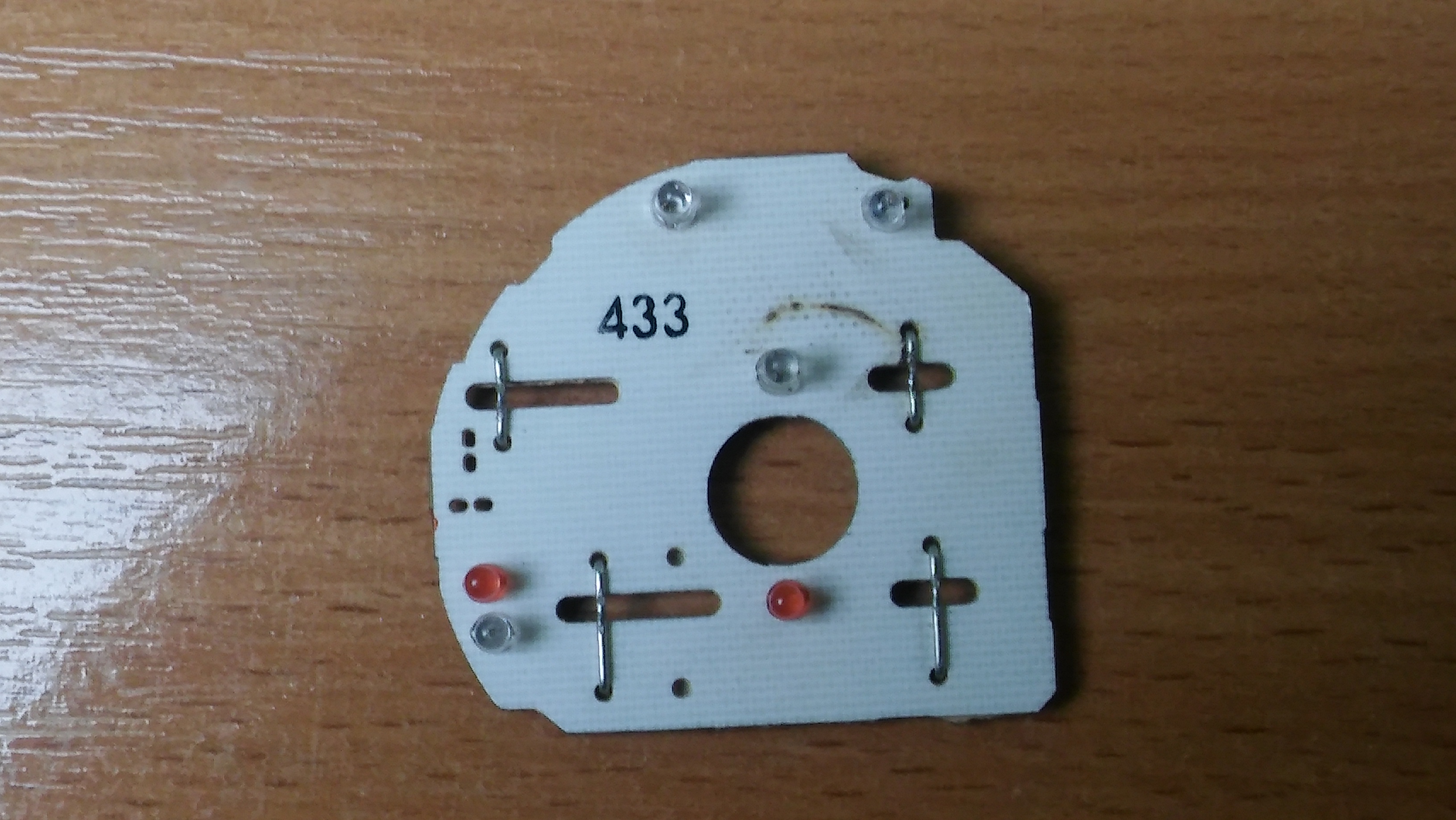

Dlaczego diody w przełączniku świateł nie świecą mimo że działają na baterii?
raf2 27 Sty 2016 12:01 1329 8
  • #2 15375622
    kamo502
    Poleć po ścieżkach i sprawdzaj elementy "po drodze"
    Do włącznika napięcie dochodzi?
    To jest od jakiegoś VAGa?
  • #3 15375780
    raf2
    przełącznik świateł w Seat ibiza 6L. Sprawdzić czy obwody nie są przerwane? Npięcie dochodzi dolna dioda świeci
  • #4 15375822
    kamo502
    Dokładnie tak. Te zdjęcie od strony druku jest nieostre.
    To są diody od podświetlania?
    Dwie z boku to przeciwmgielne i halogeny
    Dolna czerwona podświetla ikonkę na pokrętle
    Górna kreskę na pokrętle ?
    A dwie na samej gorze wybraną pozycje?

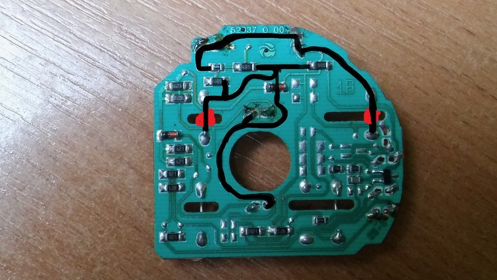

  • #6 15375993
    kamo502
    Sprawdź w tą stronę
  • #7 15376026
    raf2
    wszystko jest ok do tych punktów
  • #8 15376421
    Klaudek669
    Czerwone świecą przed włączeniem świateł (po włączeniu zapłonu) żebyś po ciemku znalazł przełącznik, a te białe są do podświetlania ikon i powinny świecić jak przekręcisz przełącznik na pozycyjne lub mijania...
    Sprawdź czy po włączeniu świateł pozycyjnych diody się nie zapalają. Jak nie to sprawdź czy po włączeniu pozycyjnych jest podawane napięcie na pin z opisem 58b w kostce przełącznika świateł który to odpowiada za podświetlenie.
  • #9 15377472
    raf2
