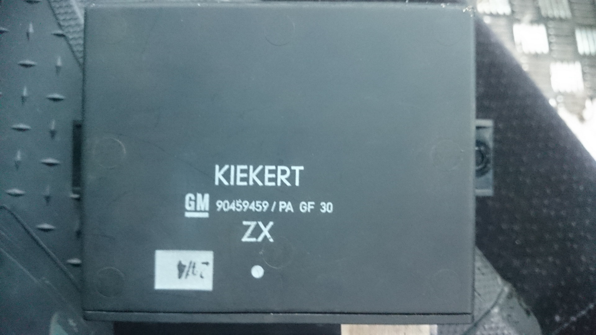

    Witam serdecznie. Jestem zmuszony napisać temat gdyż nie mogę nic znalezć w necie. Posiadam auto jak w tytule od 6 lat. Ma centralny zamek ale nie dostałem pilotów, (otw/zam tylko z kluczyka) w suficie przy szyberdachu jest ta czarna "kulka".
    Centralny to: KIEKERT 90459459 / PA GF 30
    ZX
    Od pół roku posiadam nowy uniwersalny centralny z pilotami, kabelkami i schematem pinów które do czego są, nieukrywam ze to cos z tańszej półki (80zł), postanowiłem go wkońcu zamontować a by cieszyć sie otwieraniem z pilota.
    Pytanie moje do szanownego grona, czy ktoś posiada jakiś schemat pinów owego kiekerta który za co odpowiada, albo opis?
    I czy mogę kiekerta "usunac" a w jego miejsce dac tamten nowy, czy jak juz znalazlem w necie, wpinac sie w kable idące w progu kolo lewej nogi kierowcy?
    Z kluczyka aktualnie działa domykanie wszystkich czterech szyb, alarmu nie mam choc guzik "antynapad" jest (?) immo mam ale raczej nie jest fabryczne bo nie w kluczyku tylko w "magicznym" schowanym guziku..
    Jezeli temat napisalem w zlym dziale to bardzo przepraszam i prosilbym o jego prawidlowe umieszczenie.
    Z calego serca bede wdzieczny za pomoc lub jakieś naprowadzenie mnie w dobrym kierunku.
    Oto moj kiekert:

    Stary sterownik musi zostać a nowy, pilotowy konfigurujesz na sterowanie impulsami "masy" i podłączasz:
    Otwieranie - brązowo/biały
    Zamykanie - brązowo/czerwony
    Przewody w wiązce wychodzącej z drzwi kierowcy.
