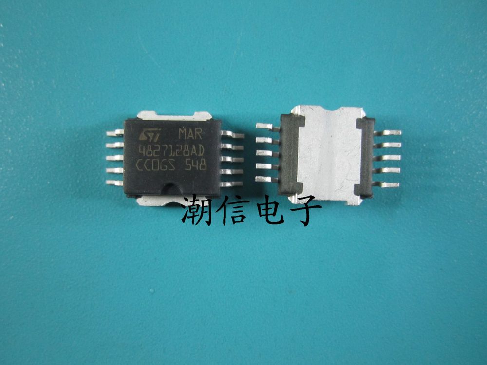

    Witam panowie wie ktoś może gdzie dostanę coś takiego?
    Jest to ze sterownik Chryslera pacifici.
    Wywala błąd sondy lambda i wszystko wskazuje na uszkodzenie tego układu 4827128ad .
    I czy ewentualnie jest wymienny na taki?
    http://www.tme.eu/pl/katalog/?idp=1&search=vnd600&cleanParameters=1
    #2 15376087
  • #4 15383309
    szymitsu21
    Niestety wymiana układu nie pomogła, albo jest inny problem w sterowniku albo coś przeoczyłem.
    Ktoś może spotkał się z podobnym problemem?
    Błąd p0038 obwód grzałki sondy lambda rezystancja za wysoka.
    Wiązka sprawdzona pod obciążeniem, sonda nowa odpięcie sondy nie zmienia statusu błędu.
