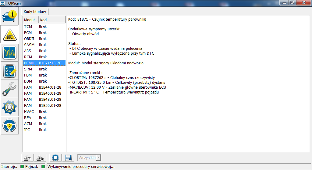

    W końcu mam swojego Mondeo MK4 2011r. 140KM 2.0TDCI z PowerShift.
    Dziś się podłączyłem komputerem żeby zobaczyć co i jak i mam problem bo mam błąd którego nie mogę wykasować, czy ktoś może mi pomóc co i jak zdiagnozować żeby to usterkę usunąć

  • #2 15378467
    decybel91
    Wymienić czujnik temperatury parownika (ten parownik pod deską) od klimatyzacji.
    Jest też opcja, że w/w interfejs nie czyta poprawnie.

  • #4 15383429
    fido
    Ustawiłem na LO temp. wskazywana ok 6 stopni, wentylatory się nie załączyły, okazało się że kompresor klimy też stał. Po analizie zasobów internetu został odnaleziony czujnik który był nie podłączony. Po podłączeniu czujnika i wykasowaniu błędu, który jak na razie nie powrócił (zobaczymy później) wentylatory odpaliły i załączył się sprzęgło na kompresorze, po podłączeniu czujnika temperatury na wylocie środkowym w konsoli termometr pokazał ok 6,7 do 7 stopni, mam nadzieję że będzie ok i że lato nie będzie straszne.

  • #6 17989440
    fido
    U mnie problemem była wypięta wtyczka czujnika obok pedału gazu po prawej stronie
